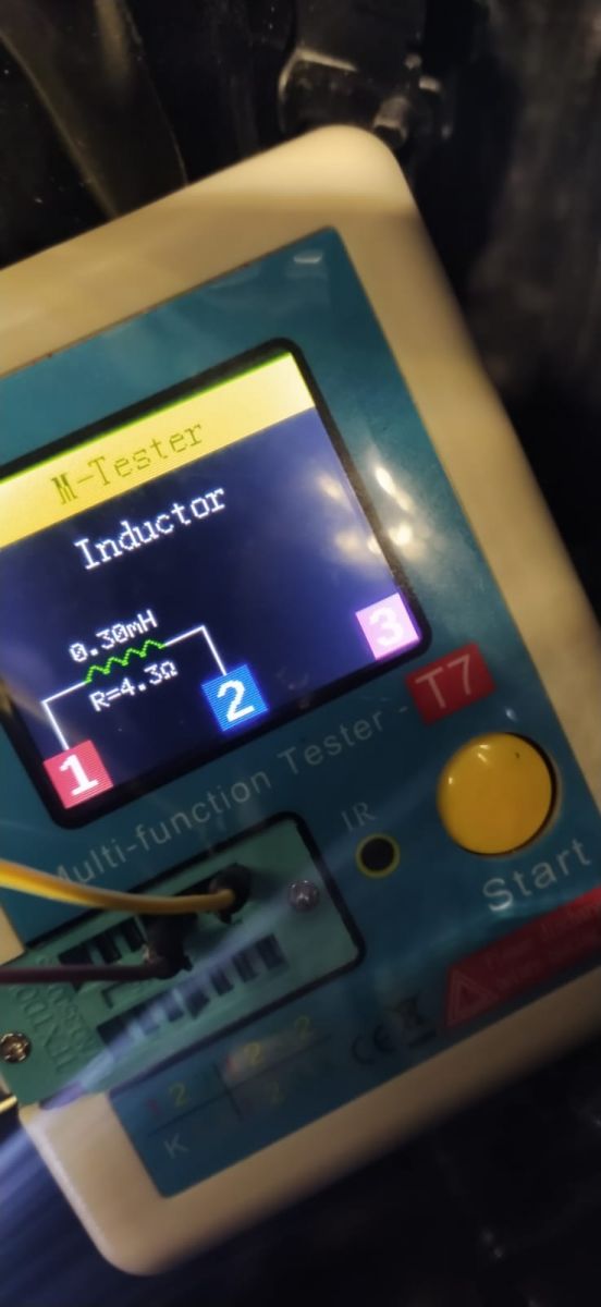

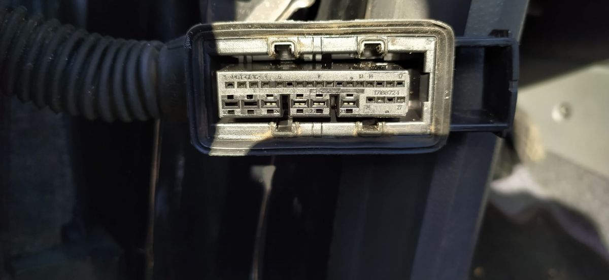

    Witam. Seat Ibiza 6j 2011, zdechł mi głośnik w lewych drzwiach - umierał powoli najpierw lekko podpier.... , później padł całkiem. Domniemam że spalił się głośnik tym bardziej że "wysoki" wewnątrz auta gra. Pytanie mam takie: Czy można sprawdzić impedancje głośnika na wtyczce w drzwiach przy zawiasie?? Tzn czy wyprowadzenie z głośnika przelatuje bezpośrednio przez wtyczkę w drzwiach i czy któryś z szanownych kolegów wie które to piny??
    Pomyślałem że może jakoś upewnię się zanim rozbiorę drzwi co w Ibizie nie jest takie proste.

    >>21262891 Chyba zgodzisz się ze mną że Twój post nic nie wnosi do mojego pytania. Taki post na punkty. Ale skoro jest trochę prozy to prozą odpowiem. Zakładając hipotetycznie że kuna (takie małe sprytne zwierzątko) zadomowiła się w nadkolu i popróbowała wiązki kabli idących do drzwi. Zeżarła kabel od głośnika i głośnik nie działa. (Niestety spotkałem się z problemem kuny wielokrotnie). I teraz wg Ciebie rozbieram drzwi, co jest w Ibizie 6J mało przyjemne i ch......, strata czasu. A znając wyprowadzenia głośnika na wtyk sprawdzam i potwierdzam jego uszkodzenie zanim rozgrzebię tapicerkę, mechanizm unoszenia szyby itp w drzwiach. Skoro nikt nie wie jakie to piny lub nie chce pomóc to sam sprawdziłem jak to jest...
    >>21271011 Zbadałem wtyk w drzwiach w których głośnik jest sprawny i okazało się że na pinach 20 i 23 jest dokładnie głośnik.
    Tester komponentów elektronicznych z wynikami na ekranie. Złącze w drzwiach samochodu z widocznymi pinami.
    Podałem sygnał z telefonu i głośnik zagrał ;)

    >>21271011 Zbliżenie na złącze elektryczne z kilkoma przewodami.
