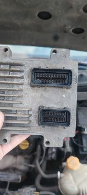

    Corsa d 1.4 100kM. 2010 rok. Od jakiegoś czasu pojawił się samochodzik z takim kluczem. Pokazuje błąd P048100.
    Po odpaleniu silnika włącza się wentylator i cały czas chodzi. Silnik nie może się dogrzać i pokazuje mi 56 stopni po przejechaniu 100 kilometrów.
    Ale jeszcze wcześniej ta kontrolka pokazywała się podczas jazdy i znikała. Po podłączeniu komputera elektryk stwierdził że termostat z tą grzałka był walnięty. Zamówiłem termostat jakiś zamiennik i było wszystko ok. Po miesiącu znowu to samo tylko że teraz kontrolka pali się na stałe i wentylator chodzi.
    Ile omów powinna mieć tą grzałka normalnie na zimnym???

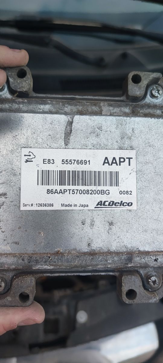

    Ma ktoś schemat elektryczny od wentylatora corsa d silnik a14xer 100kM.
    I opis pinów od sterownika ECM??? Zdjęcie oznaczenia na obudowie sterownika ECM ACDelco z numerem 55576691. Sterownik ECM z dwoma złączami do Opel Corsa D
