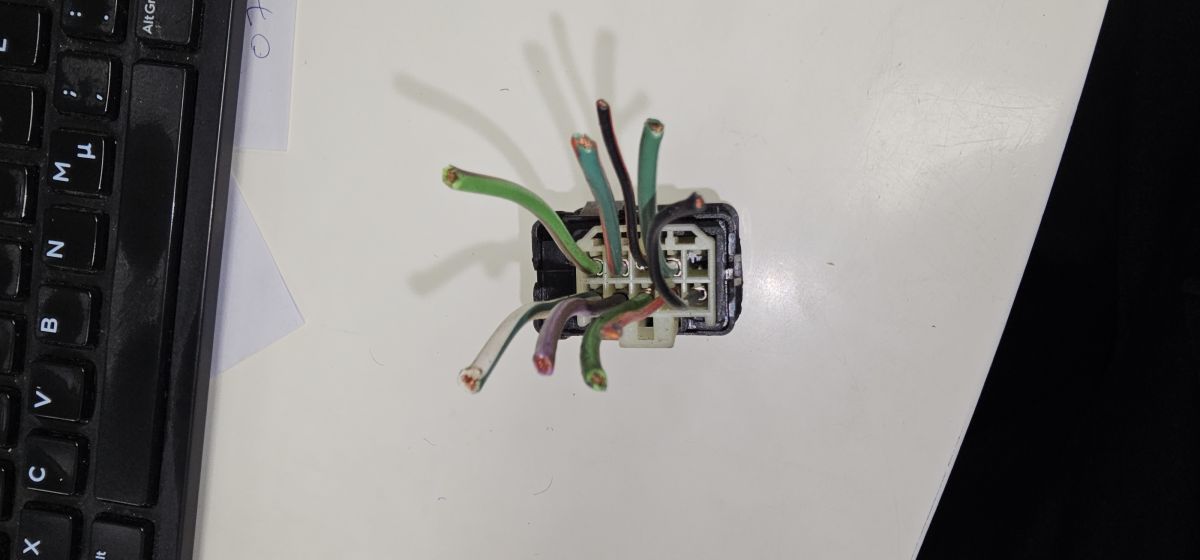

    Witam poszukuję kogoś kto ma możliwość zrobienia fotki wtyczki włącznika świateł awaryjnych w LAND ROVER DEFENDER 2009r. 2.4 90KW. Ktoś uciął wtyczkę i zostały same kable. Jest ich 9 szt i tyle pinów we włączniku.

    1 biało-zielony +12V (15)
    2 różowo-brązowy +12 (30)
    3 jasnozieolny (przekaźnik św awaryjnych)
    4 -
    5 -
    6 zielono-brązowy
    7 zielony czerowny (przełącznik)
    8 czerowny-czarny (do licznika)
    9 zielony-biały (przełącznik)
    4-5 to pewnie podświetlenie

    Jest tak jak opisałeś ale w celu potwierdzenia udało się zdobyć zdjęcie uciętej wtyczki.
    Odcięta wtyczka z kolorowymi przewodami na białym tle.
