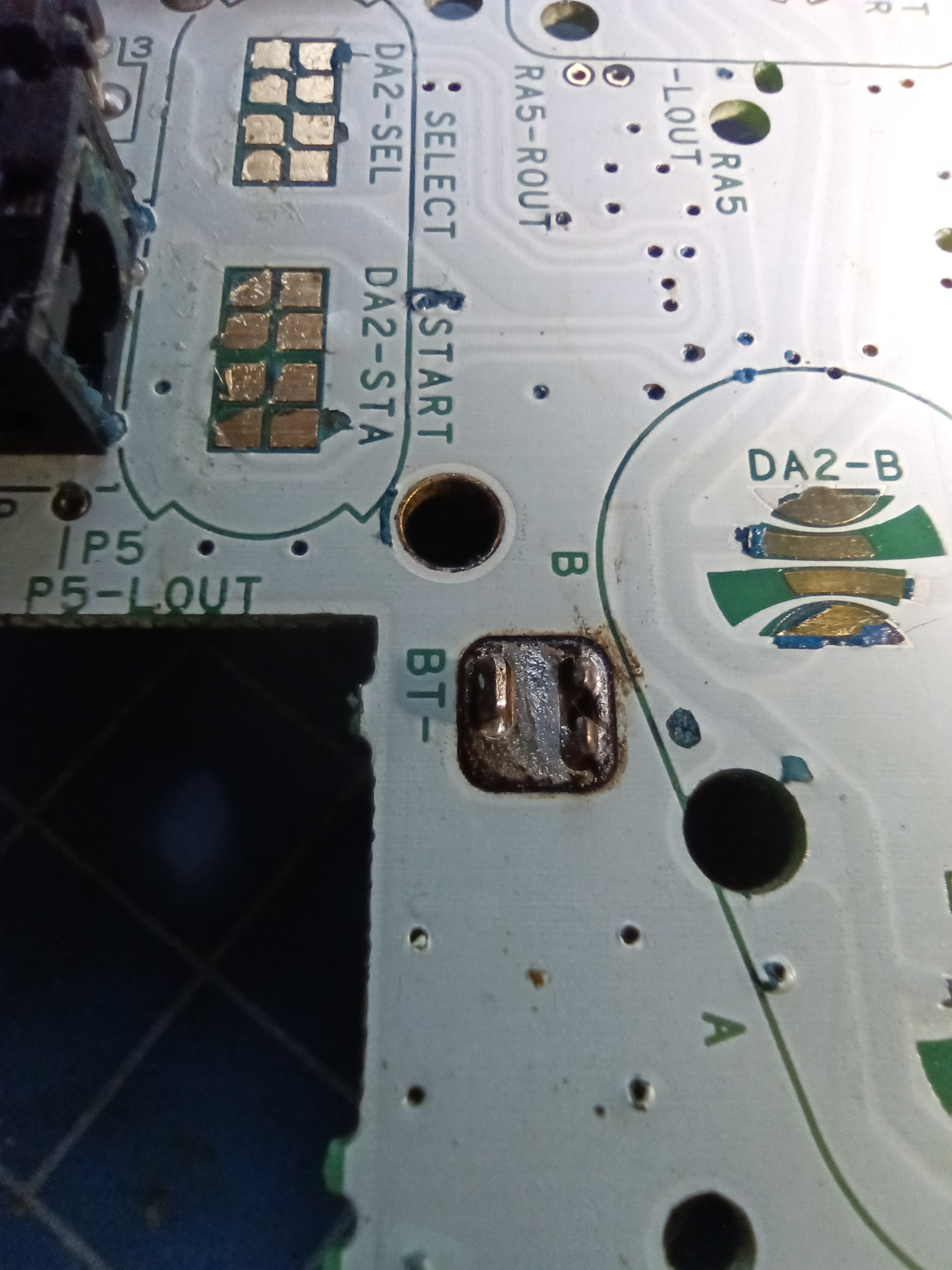

    Przechodząc do sedna. Zakupiłem po naprawdę okazyjnej cenie 2 sztuki Gameboy pocket, jeszcze produkcji Japońskiej. Obie sztuki bolą 2 te same rzeczy. Wypalony ekran oraz złamany styk gniazda baterii.
    I tu mam pytanie. Jeden ekran po zdarciu starego filmu polaryzacyjnego i kleju, jest ok. Drugi natomiast wygląda tak, jakby spalenie sięgało głębszej warstwy. Stąd chciałbym się dowiedzieć czy nadaje się on na śmietnik czy też jest jeszcze do uratowania (zdjęcie w załączniku).
    Druga sprawa, to wylutowanie z płytki złamanego styku od baterii. Usunąłem nadmiar cyny, ale pozostała część i tak nie chce się poddać i opuścić gniazda. Potrzebuje rady, jak tego mogę się pozbyć. Czy grzać to hotem czy jest jakiś inny sposób?

    Jeżeli chodzi o wylut styku baterii, problemem jest duża powierzchnia masy (wylewka) na płycie która absorbuje ciepło lutownicy.
    Wokół nie ma żadnych wrażliwych elementów więc hotair powinien wystarczyć i niczego nie uszkodzić. Oczywiście z rozsądnie dobraną końcówką. No i nie można przesadać żeby nie usmażyć płytki i nie urwać przelotek.
    Tylko dwie uwagi.
    Na zdjęciu dokładnie nie widać, ale zaczepy chyba nie są zagięte na tyle żeby styk nie wyszedł bez odginania.
    Spoiwo - jeśli bez bezołowiowe i będzie nadal stawiało opory, po usunięciu tego co się da warto je przed wylutem potraktować ołowiowym (tylko tutaj znów dochodzi problem absorpcji ciepła).

    >>21264271 Odpowiadając na pytanie, to spoiny są lutowane ołowiową, więc łatwo odeszły. Zaczepy nie są jakoś ekstremalnie zagięte, ale i tak stawiają opór. Niestety, moim aktualnym sprzętem, nie daje rady pozbyć się trzymającej je cyny, która zalega przy ściance. Nie chce też ryzykować przegrzaniem samej płytki.

    Jak hotairem z wąską końcówką najpier przygrzejesz od góry powierzchnię tego styku to powinien puścić.

    >>21264752 Zdecydowałem się jednak na hota od Yato. Wiem, że to śmieszna firma, ale dzisiaj sobie przetestowałem i daje rade, resztka styku baterii po kilkunastu sekundach nagrzewania w 400C, ładnie odeszła.
