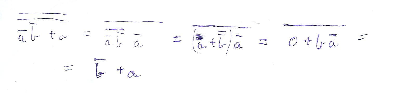

    Cze musisz zastosowac podwojna negacje
    • Algebra Boola - Skąd przekształcenie a · b + a = a + b? xx.JPG (25.63 KB) Musisz być zalogowany, aby pobrać ten załącznik.

    Z własności x+x*y = x+y.
    #6 2072831
    czarutek
    Poziom 34  
    Posty: 2438
    Pomógł: 150
    Ocena: 85
    Czyli z prawa De Morgana.

    No przecież Tomcio długopisem zastosował De Morgana.

    No właśnie - prawo De Morgana:
    [1] Negacja koniunkcji = alternatywie negacji (zaprzeczenie iloczynu = sumie zaprzeczeń)
    [2] Negacja alternatywy = koniunkcji negacji (zaprzeczenie sumy = iloczynowi zaprzeczeń)
    Suma i iloczyn oczywiście logiczne, nie arytmetyczne.
