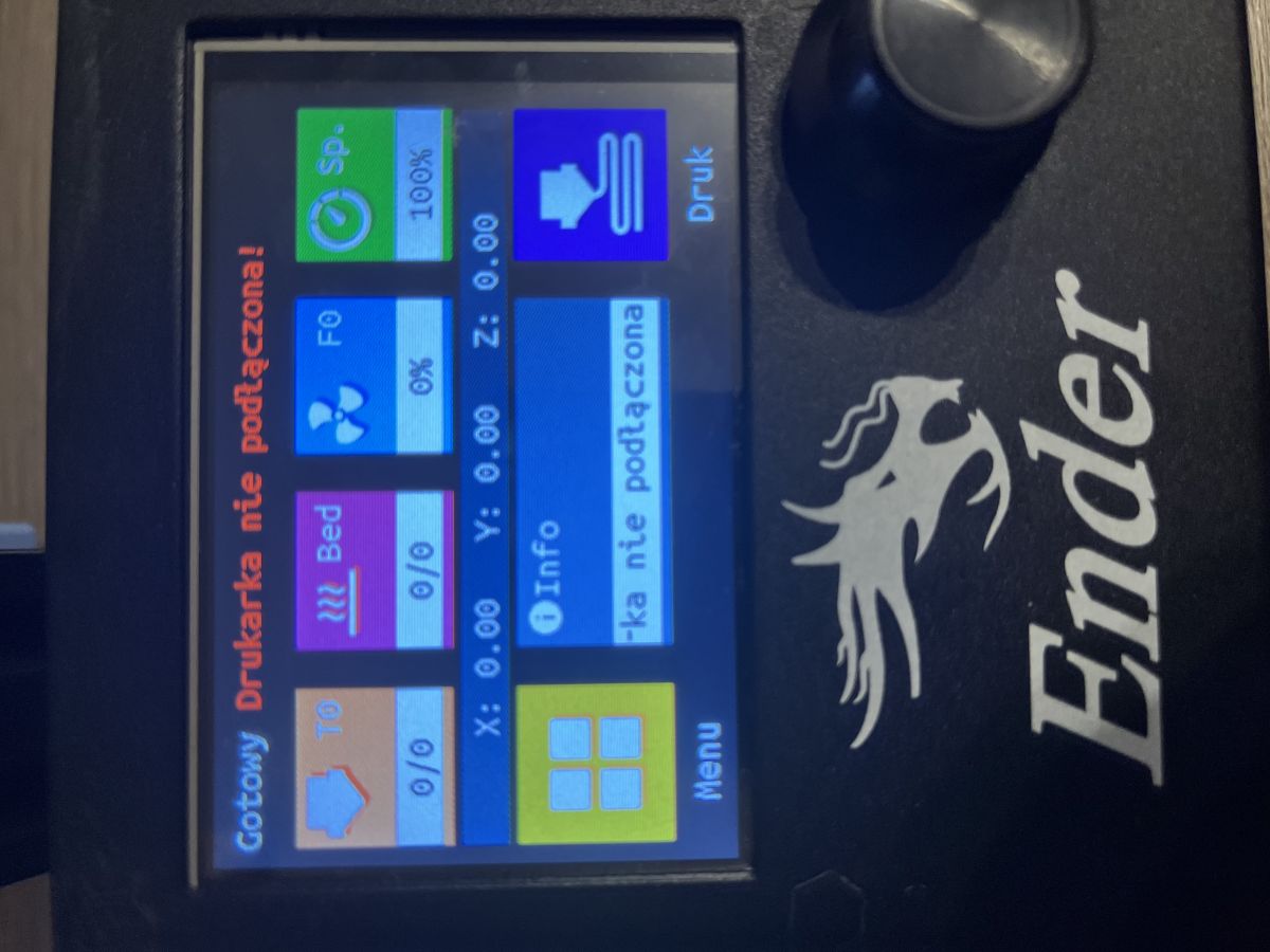

    Ekran drukarki Ender 3 z komunikatem „drukarka nie podłączona” Wyświetlacz drukarki 3D Ender 3 z trybami
    Hej, mam problem z drukarką Ender 3, otóż ciągle wyświetla się napis „drukarka nie podłączona”. Mogę wejść w menu i się bawić, jednak żadne zmiany nie mają odzwierciedlenia w rzeczywistości.
    Sprawdzone kabelki idące od ekranu do płyty głównej, wszystko ok.

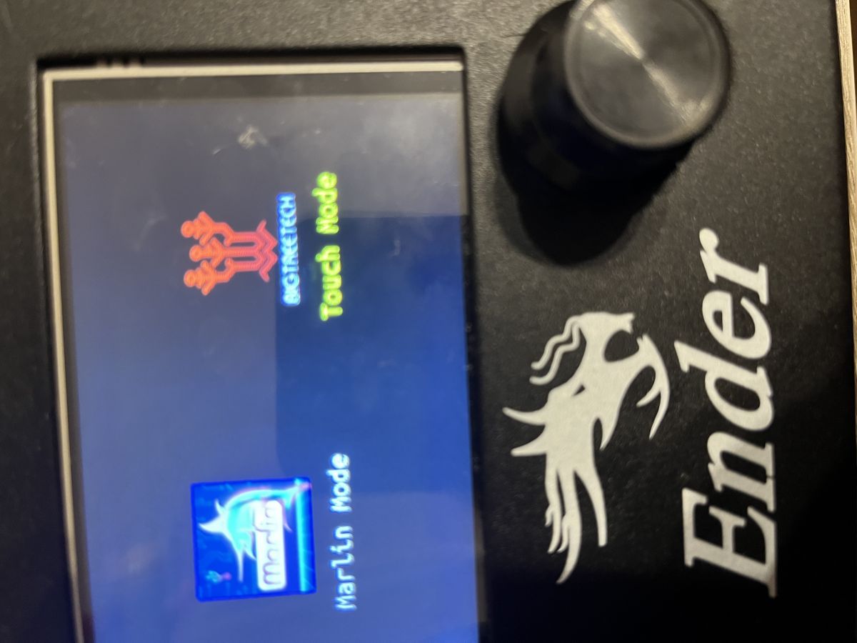

    Dodam tylko, że w trybie Marlin drukarka reaguje na zadane w tym trybie polecenia.
    @ElektrodaBot

    Wstępna ocena dostępnych informacji
    - Analiza podanych przez użytkownika danych:
    Użytkownik zgłasza problem z drukarką 3D Ender 3. Drukarka wyświetla komunikat „drukarka nie podłączona”. Pomimo możliwości wejścia w menu i dokonywania zmian, żadne z nich nie mają odzwierciedlenia w rzeczywistości. Kabel łączący ekran z płytą główną został sprawdzony i jest w porządku. Dodatkowo, w trybie Marlin drukarka reaguje na zadane polecenia.
    - Identyfikacja brakujących informacji:
    - Wersja firmware płyty głównej i ekranu.
    - Model ekranu (czy jest to standardowy ekran LCD czy ekran dotykowy TFT).
    - Czy były wykonywane ostatnio aktualizacje firmware lub modyfikacje sprzętowe.
    - Czy komunikacja z komputerem przez USB działa prawidłowo.
    - Czy problem pojawił się nagle, czy po wprowadzeniu jakichś zmian.
    Bezpośrednia odpowiedź na pytanie
    Najprawdopodobniejszą przyczyną problemu jest niezgodność lub błąd w firmware między ekranem a płytą główną drukarki. Zalecam sprawdzenie wersji firmware obu komponentów oraz upewnienie się, że są one ze sobą kompatybilne.
    Szczegółowa analiza problemu
    1. Niezgodność firmware między ekranem a płytą główną
    - Aktualizacja firmware: Jeśli drukarka lub ekran były aktualizowane, istnieje możliwość, że wersje firmware nie są ze sobą kompatybilne. Drukarki Ender 3 często wymagają zgrania wersji firmware płyty głównej i ekranu.
    - Ekrany TFT vs. standardowe LCD: Ekrany dotykowe TFT komunikują się z płytą główną przez interfejs szeregowy UART, podczas gdy standardowe ekrany LCD wykorzystują interfejs równoległy. Nieprawidłowe ustawienia mogą powodować brak komunikacji.
    2. Ustawienia komunikacji
    - Prędkość transmisji (baud rate): Upewnij się, że prędkość transmisji ustawiona w firmware zarówno ekranu, jak i płyty głównej jest taka sama, zazwyczaj 115200 bps.
    - Konflikt portów szeregowych: Jeśli masz podłączone inne urządzenia korzystające z portu szeregowego (np. moduł Wi-Fi, Raspberry Pi z OctoPrint), mogą one zakłócać komunikację z ekranem.
    3. Tryb pracy ekranu
    - Tryb Marlin a tryb graficzny: Niektóre ekrany TFT posiadają dwa tryby pracy – tryb Marlin (emulacja standardowego ekranu) i tryb graficzny. Jeśli drukarka działa w trybie Marlin, a nie działa w trybie graficznym, problem może dotyczyć komunikacji w trybie graficznym.
    4. Problemy sprzętowe
    - Uszkodzenie ekranu lub płyty głównej: Istnieje możliwość uszkodzenia portu komunikacyjnego na płycie głównej lub samego ekranu. Warto sprawdzić działanie z innym ekranem lub podmienić płytę główną.
