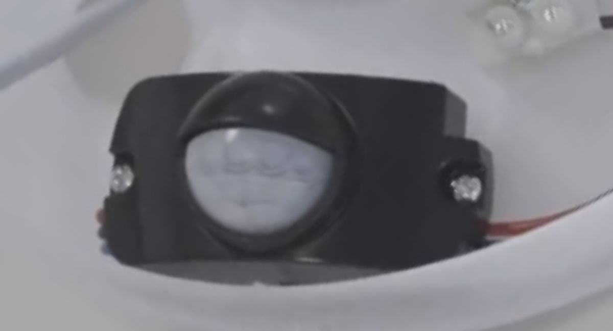

    Poszukuję czujnika zmierzchu i ruchu do kinkietu Philips
    Capricorn jak na zdjęciach. Kinkiet nie reaguje na ruch ani się nie wyłącza po pewnym czasie, czasem w ogóle się nie zapala po pstryknięciu włącznikiem, a czasem normalnie.
    Próbowałem kręcić potencjometrami od czasomierza i regulacji czułości, ale to nic nie daje.
    Może ktoś rozkręcał sam czujnik albo wie, gdzie to można kupić.
    Sensor czujnika w kinkiecie Philips Capricorn Zdjęcie antracytowego kinkietu Philips myGarden Capricorn IR LED.

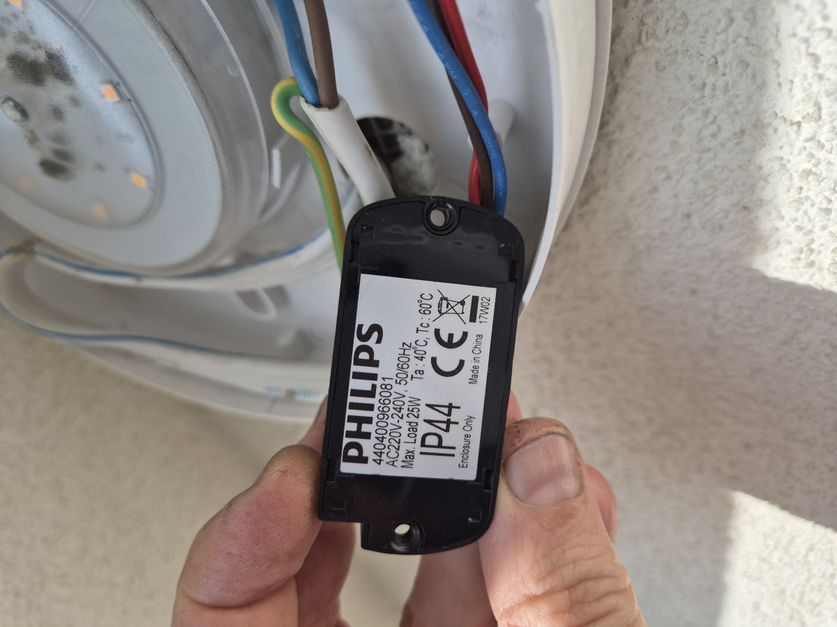

  • #3 21270302
    nick00
    Poziom 3  
    Ten ostatni chyba będzie pasować otwór ok 3cm . Szukałem mojego czujnika ale Philips chyba produkuje go tylko do swoich lamp. Osoba trzyma czujnik Philips z oznaczeniami IP44 i danymi technicznymi na tle montowanej lampy.
  • #4 21270545
    ALARMGAJWER
    Z tego ostatniego zdjęcia chyba wynikałoby, że to czarne pudełeczko to jest zasilacz DC ze zintegrowanym czujnikiem ruchu ( tam są podane zakresy temperaturowe pracy i to by wskazywało, że jest to urządzenie, które podczas pracy wydziela pewną energie cieplną a zasilacz takim jest.
    Rozumiem, że przewód sieciowy 230V wchodzi bezpośrednio do tego pudełka a z drugiej strony wychodzą przewody już do panela z LED-ami?
    Jeśli to tak wygląda to wymiana tylko tego czujnika ruchu nic nie da. Musiałbyś jeszcze znać napięcie zasilania DC, które wychodzi z zasilacza na LED-y i przez czujnik ruchu podać napięcie 230V na nowy zasilacz o odpowiednik napięciu DC dla tych LED-ów.
    Musiałbyś znać wartość napięcia DC dla tych LED-ów czyli takie jakie wychodziło z tego zasilacza. Tutaj uszkodzeniu uległ zasilacz a może i też panel LED. Ale to wszystko po kolei

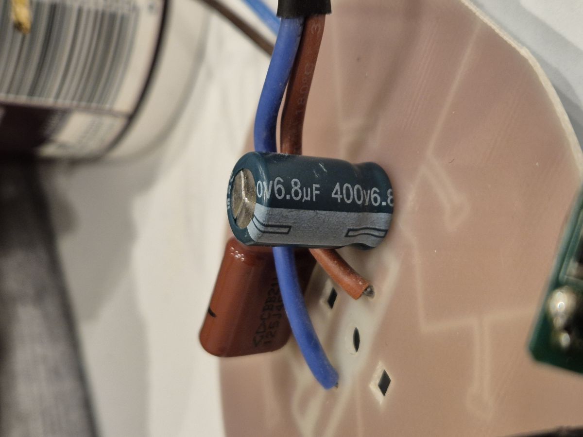

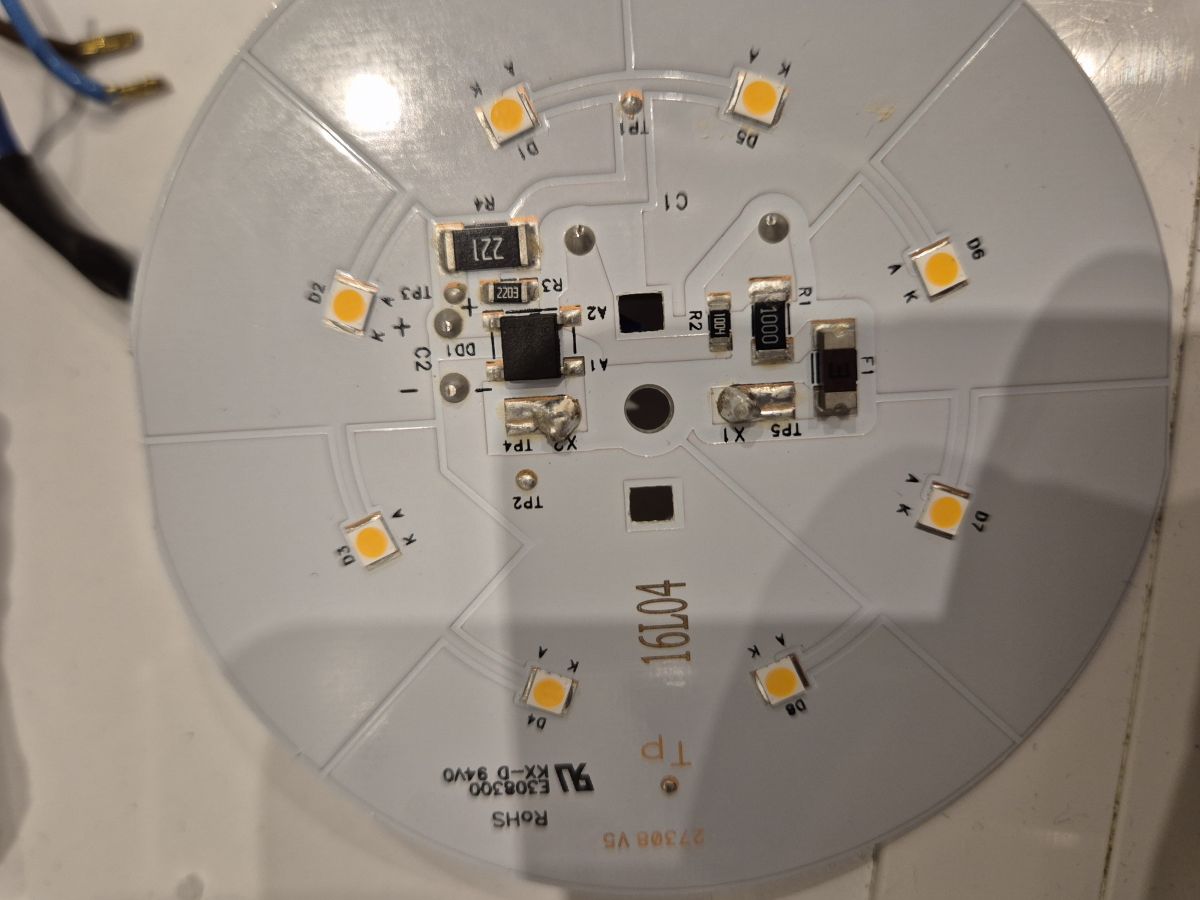

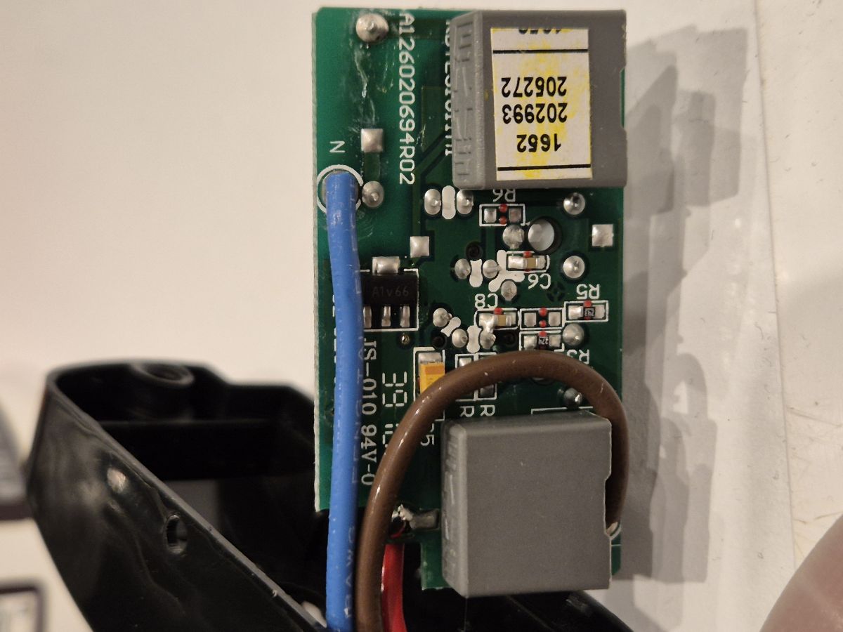

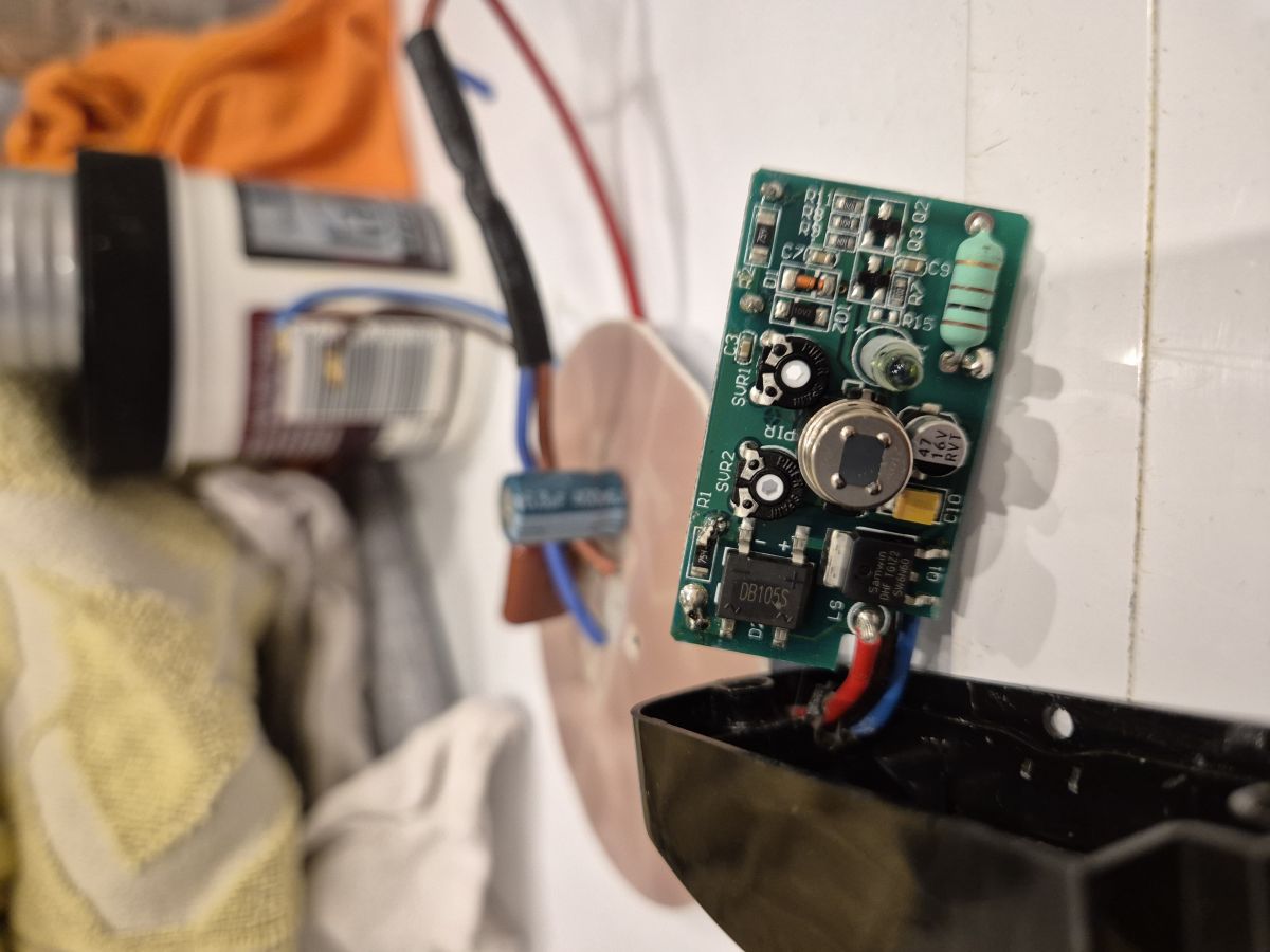

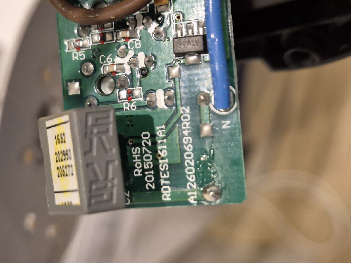

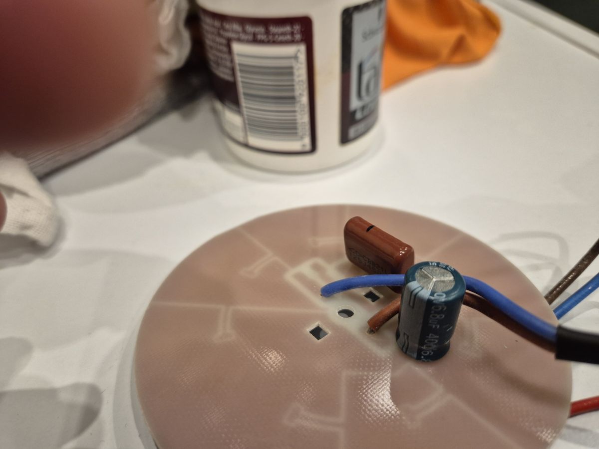

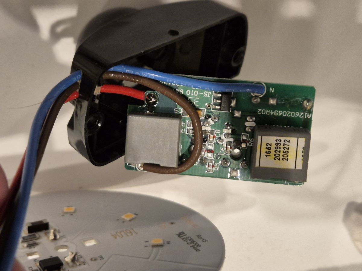

  • #5 21270595
    nick00
    Poziom 3  
    Rozebrałem to i załączam kilka zdjęć. Z tego co czytam te czujniki lubią się psuć i lampy świecą ciągłym światłem, ciekawe który element się uszkadza, zakupiłem już nowy identyczny za małe pieniądze ale ten z chęcią bym naprawił. Kondensator elektrolityczny przylutowany do płytki elektronicznej, otoczony przewodami. Zdjęcie układu elektronicznego z kondensatorami na stole. Zbliżenie na kondensator podłączony do płytki obwodu na tle innych komponentów elektronicznych. Zbliżenie na rozmontowany czujnik elektroniczny z przewodami i elementami na płytce drukowanej. Zbliżenie na płytkę elektroniczną z przewodami i elementami. Zbliżenie na płytkę drukowaną z różnymi elementami elektronicznymi. Zbliżenie na płytkę drukowaną z elementami elektronicznymi. Okrągła płytka elektroniczna z umieszczonymi diodami LED i komponentami lutowanymi. Bliska fotografia płytki drukowanej z diodami LED i komponentami. Zbliżenie na kondensator 400V 6.8µF na płytce z przewodami. Płytka elektroniczna wyjęta z obudowy zbliżona do aparatu, w tle kabel i pojemnik. Rozebrana płytka obwodu elektronicznego z podłączonymi przewodami. Zbliżenie na wnętrze rozebranego czujnika z widoczną płytką elektroniczną i okablowaniem. Zbliżenie na płytkę drukowaną z różnymi elementami elektronicznymi.
