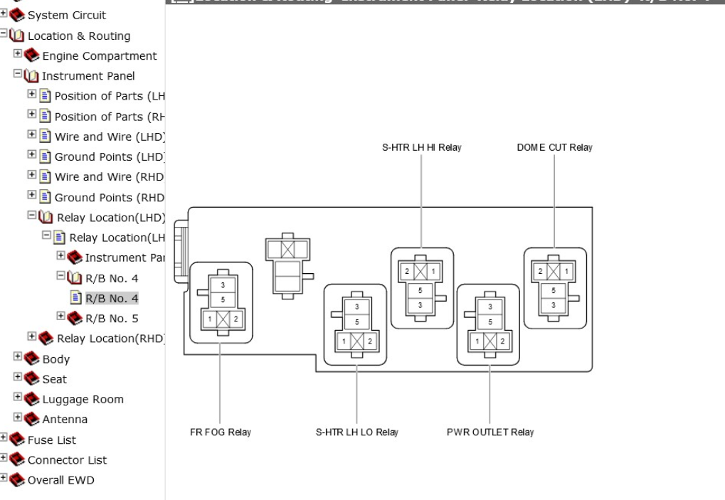

    Samochód to Auris 2018 Hybryda.

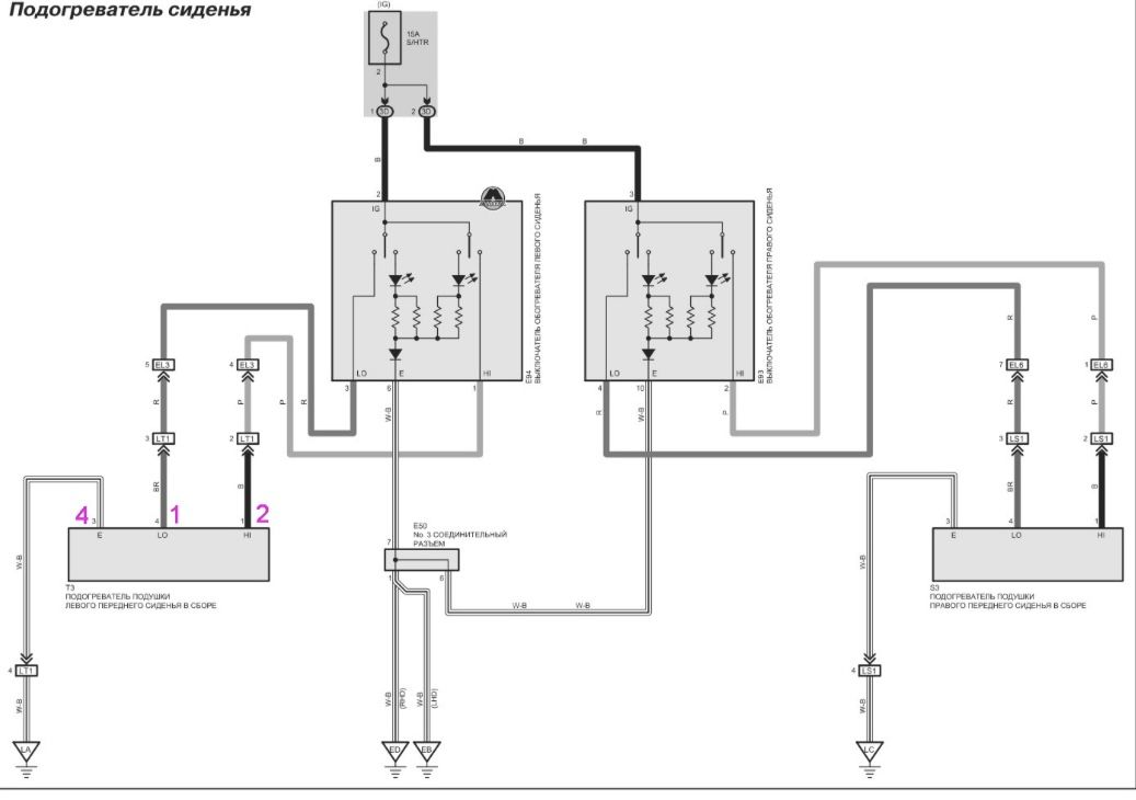

    Zakładam grzane fotele. W aucie znalazłem istniejącą instalację więc podłączyłem przyciski. Po włączeniu zapalają się kontrolki na przyciskach, jednak na kostkach pod fotelami nie dochodzi napięcie.
    Bezpieczniki na miejscu, sprawdzone. Znalazłem schemat (kolory itd. zgadzają się). Są na nim przekaźniki, podejrzewam że w aucie ich nie ma. W związku z tym pytanie gdzie w tym aucie powinny być przekaźniki od grzanych foteli?

    Schemat może pomoże, ja tam nie widzę przekaźnika. Schemat elektryczny podgrzewania siedzeń bez widocznego przekaźnika.
  • #3 21270786
    ormowiec
    Ten schemat który ja wrzuciłem wygląda na właściwy, na Twoim nie zgadzają się kolory przewodów przy przełącznikach. Na moim tak.

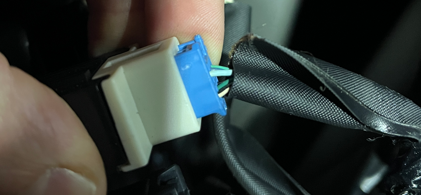

    Na foto przeł. kierowcy.
    Zbliżenie na złącze elektryczne z niebieskim i białym wtykiem oraz przewodami w wiązce.
    Widzę że przewody z przełączników idą wiązką razem z pozostałymi przełącznikami z panelu wybieraka biegów gdzieś do przodu auta

    W samochodzie z kierownica po lewej stronie skrzynka z przekaźnikami oraz bezpiecznikami od podgrzewania znajduje się w komorze silnika w okolicy mocowania kielicha prawego amortyzatora.

    Temat ogarnięty.

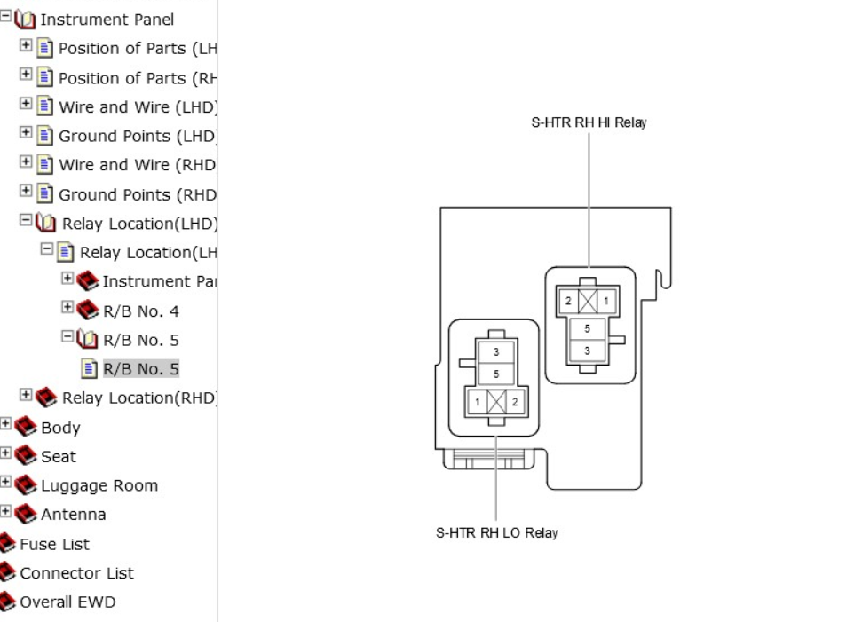

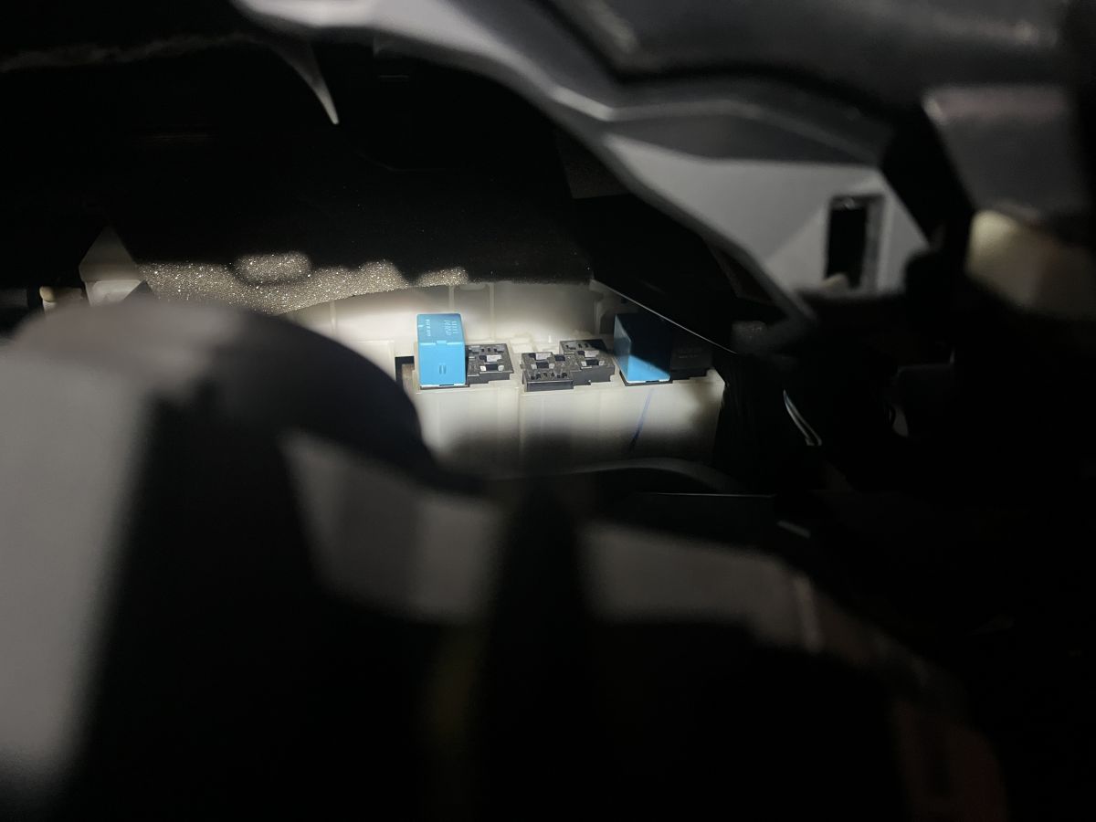

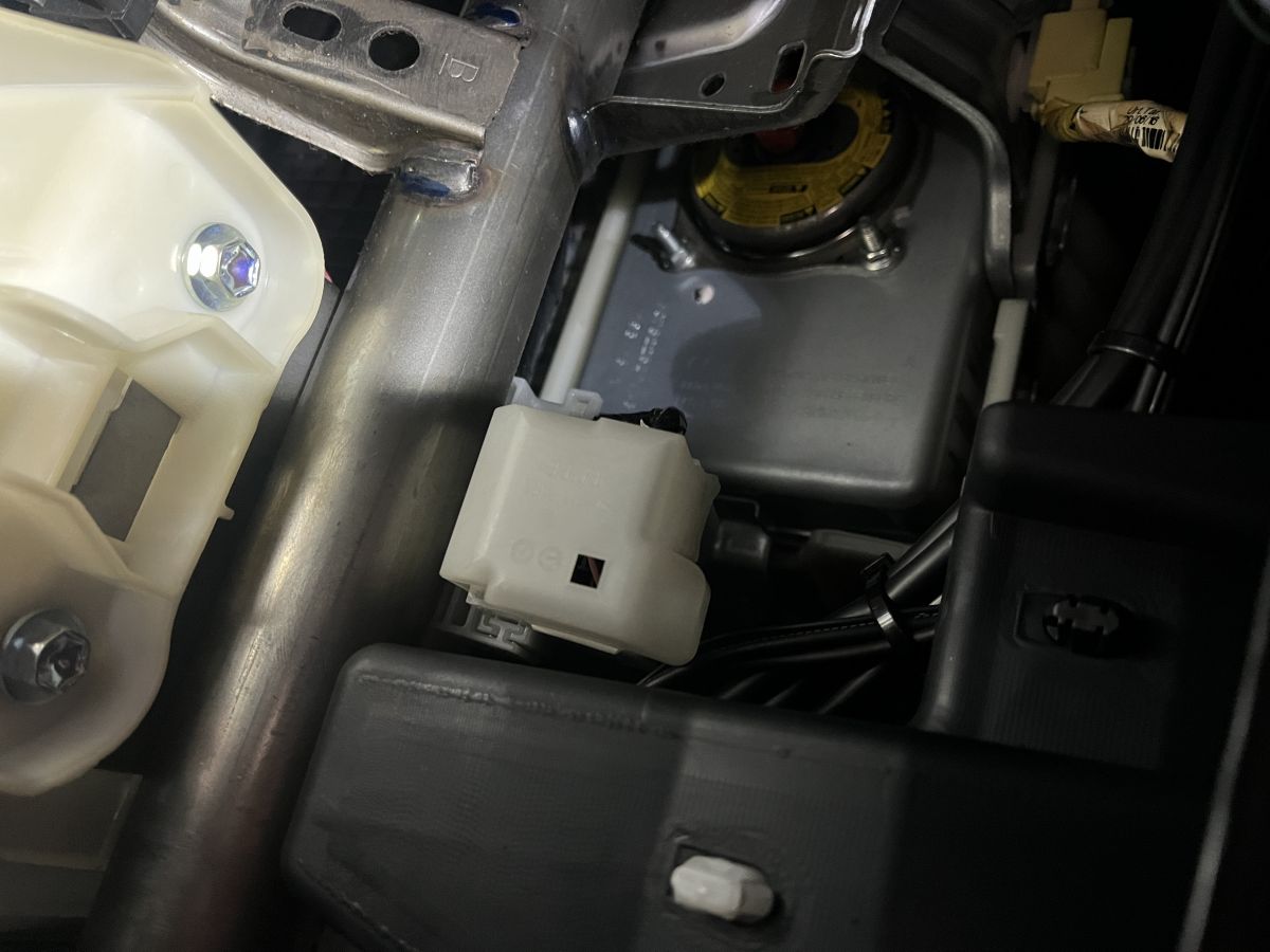

    Przekaźniki są w dwóch miejscach: za zegarami (RB4) oraz przy schowku (RB5).
    Schemat lokalizacji przekaźników w panelu instrumentów pojazdu
    Schemat lokalizacji i funkcji przekaźników w panelu instrumentów Schemat lokalizacji przekaźników w samochodzie z oznaczeniami R/B No. 4 i R/B No. 5.
    RB4
    Widok zbliżony na przekaźniki elektryczne zamontowane wewnątrz deski rozdzielczej pojazdu.
    RB5 widok od dołu
    Widok wnętrza samochodu z elementami elektroniki i przekaźnikami.
