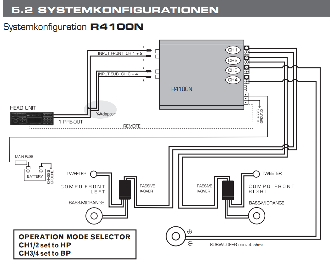

    Witam. Jak podłączyć tylko subwoofer pasywny do wzmacniacza samochodowego R4100N.Jaki kabel pomiędzy radiem i wzmacniaczem i co to jest za oznaczenie y-adaptor.

    Czego nie rozumiesz ze schematu?

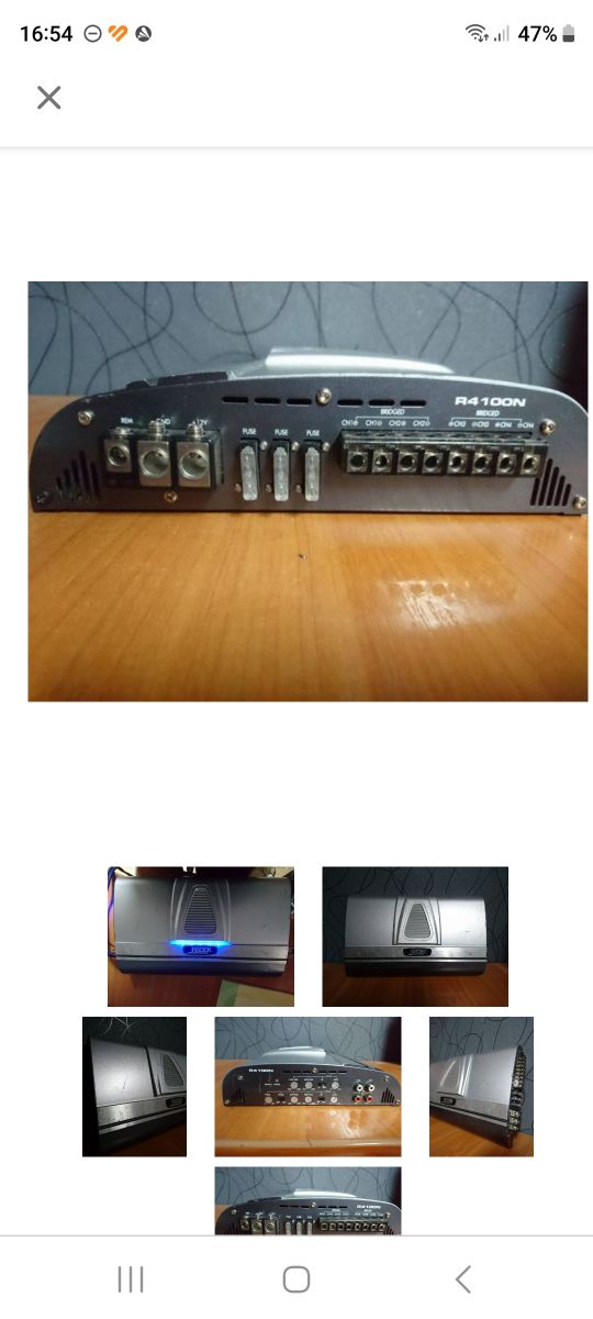

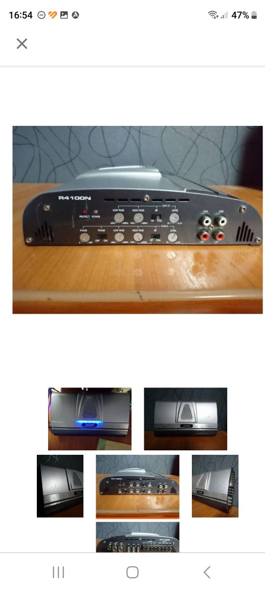

    Witam. Jak podłączyć tylko subwoofer pasywny do wzmacniacza samochodowego R4100n? Pozdrawiam. Schemat podłączenia radia ze wzmacniaczem R4100N. Wzmacniacz samochodowy z różnymi złączami na panelu. Zdjęcie wzmacniacza samochodowego R4100N z różnymi wejściami i przełącznikami.
    Jaki kabel kupić żeby podłączyć radio ze wzmacniaczem.

    Radio ze wzmacniaczem łączysz kablem CHINCH o ile takie złącza masz w radiu
    Rozdzielacz CHINCH, jeśli chcesz zasilić wzmacniaczem tylko subwoofer to jest nie potrzebny

    Dziękuję o to mi chodziło. Pozdrawiam.
