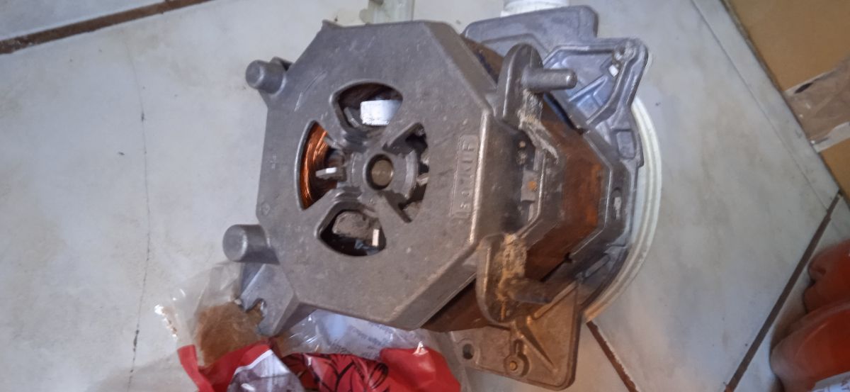

    jarekgol
    Pany, ile ma uzwojeń silnik pompy myjącej?
    Dzisiaj coś zaczęło piszczeć przy starcie pompy, wyciągnąłem na biurko i się zastanawiam co to właściwie jest.
    Jestem w stanie podłączyć żeby kręcił i niestety na stole nie skrzypi (ze zdjętą turbiną, która jest klejona), ale mierze oporności i mi się nie dodaje.
    Silnik ma wyprowadzone 2 konektory 6,35 na wtyczkę i jest tam 66Ω i dwa kołki do chyba PTC i ze zdjętym PTC jest 68Ω
    Przy czym mierzy się też między kołkami i konektorami w dowolnej kombinacji, najwięcej 121 Ω najmniej 13 Ω
    PTC na zimno 28 Ω, kondensator 4 µF, zmierzony miernikiem RLC, trzyma pojemność.
    Jak to jest nawinięte i po co?
    Dodatkowo sama obecność PTC powoduje właściwy start, więc po co kondensator? I odwrotnie podłączenie samego kondensatora też zapewnia start. Podłączam przez żarówki i 2x400W się nie rozpala przy starcie niezależnie od konfiguracji... Po chwili się lekko żarzą.
    Zmywarka to lady plus 45, lubią ją bo dobrze myje. Jak ktoś ma namiar na coś co pasuję
    Edit:
    No to z turbiną bez kondensatora nie startuję. Wygląda na to że łopaty odpadły od talerza który je napędza. Zdarza się tak?

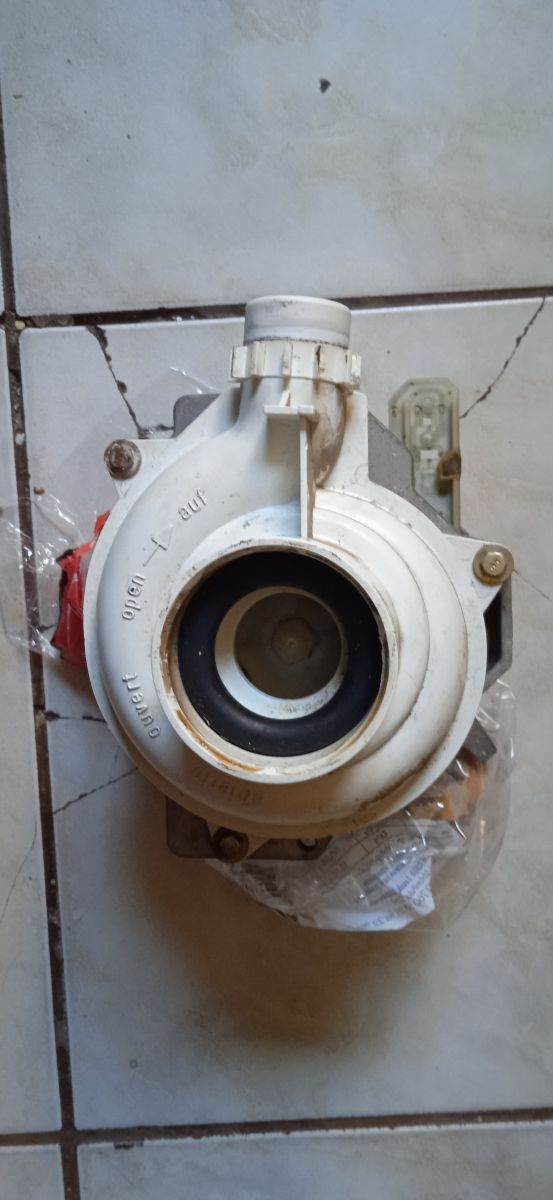

  • #5 21267754
    jarekgol
    Metalowa część mechaniczna z króćcami w kształcie złączek na podłodze. Element konstrukcyjny z widoczną cewką i króćcami. Widok z góry na część mechaniczną z króćcem o średnicy 30 i 35 mm.
    Króćce 30 i 35 mm

    jarekgol
    Ech za późno. Pojechała do pszoku, kupiłem niby sprawną używkę (całą zmywarkę) w okolicy, ale pompa stoi i zwarcie robi. Dziś ma się sprzedający odezwać, zobaczymy. Ja zestawów nie znalazłem, wszędzie że wycofany. Wałek na oko był w porządku, zresztą nie ciekło, tylko łopaty odpadły. Wczoraj chyba widziałem na olx pompę używkę "do starszych modeli", ale za późno.
    A co z opornościami silnika? Ja kojarzę z silników jednofazowych głównie takie z dwoma uzwojeniami, a ten ma jakby więcej lub wyprowadzone odczepy. Silnik jeszcze w domu leży.

    smuta_s
    Masz rację, ten model pompy jest nierozbieralny i był sprzedawany w jednym kawałku. Ktoś już walczył z tym tematem i ostatecznie znalazł część na szrocie (https://www.elektroda.pl/rtvforum/topic2342325.html). Wg rysunku serwisowego https://www.siemens-home.bsh-group.com/pl/sup...01#/Tabs=section-spareparts/Togglebox=tb0114/ obudowa z turbiną miała numer 085622. Na stronie https://www.eaparts.gr/parts/item/34271?lang=en podano inne numery serwisowe tego elementu oraz całkiem pokaźną listę urządzeń, w których była montowana.

    No trochę wtedy tego szukałem, ale na wspomnianej stronie jest "Discontinued" i się poddałem. Kupiłem kolejną używkę (całą zmywarkę) która była zepsuta, ale sprzedający uczciwie oddał pieniądze i niedawno przywiozłem 400km kolejną (po drodze od rodziny), którą sobie naprawiłem i działa.
    Przy czym nadal mam sprawny silnik i od tej starej i zastanawiam się jak są połączone uzwojenia? I jak to jest z tym rozruchem PTC i kondensatorem na raz.
