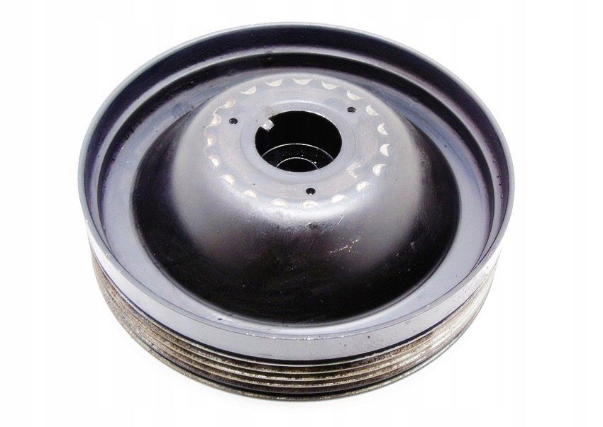

    Na wale jest klin tylko dla koła rozrządu,koło pasowe wału ma swój klin który wchodxi w wycięcie w wale ale jest on delikatny i pewnie go ścięło,stąd koło się ciągle odkręca
    Metalowe koło pasowe wału korbowego z widocznym centralnym otworem i wycięciami na klin.

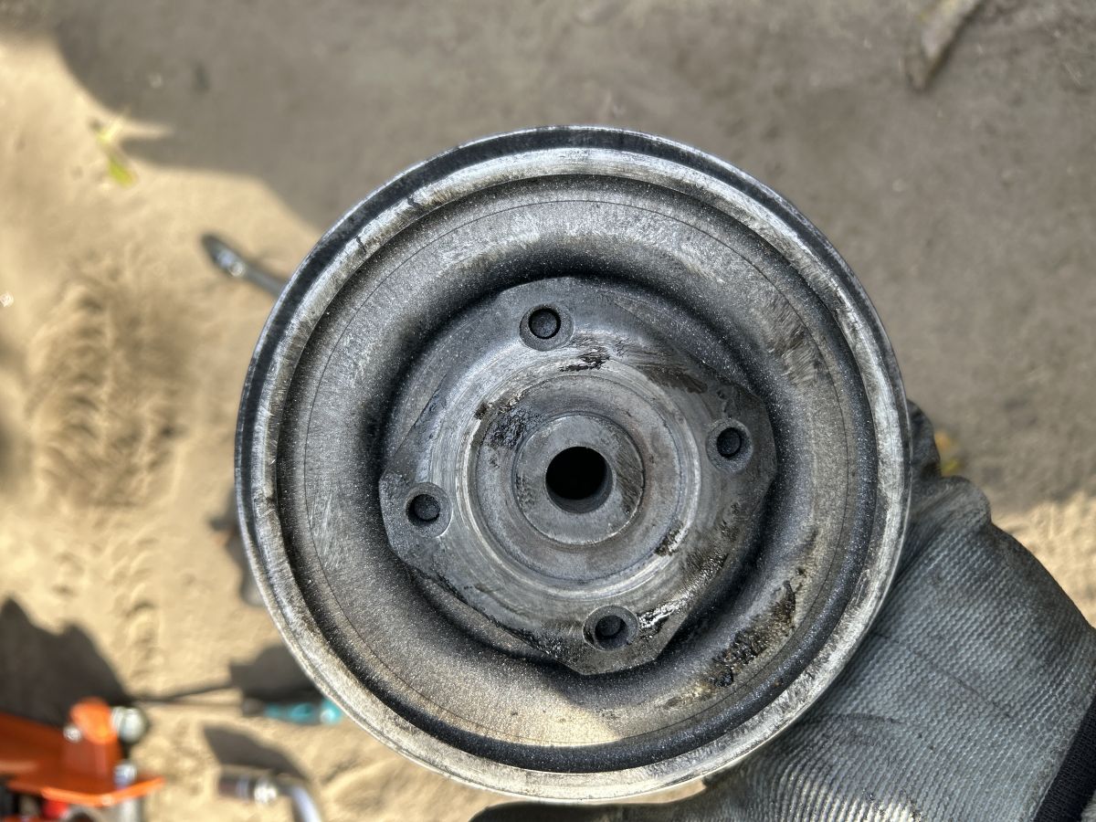

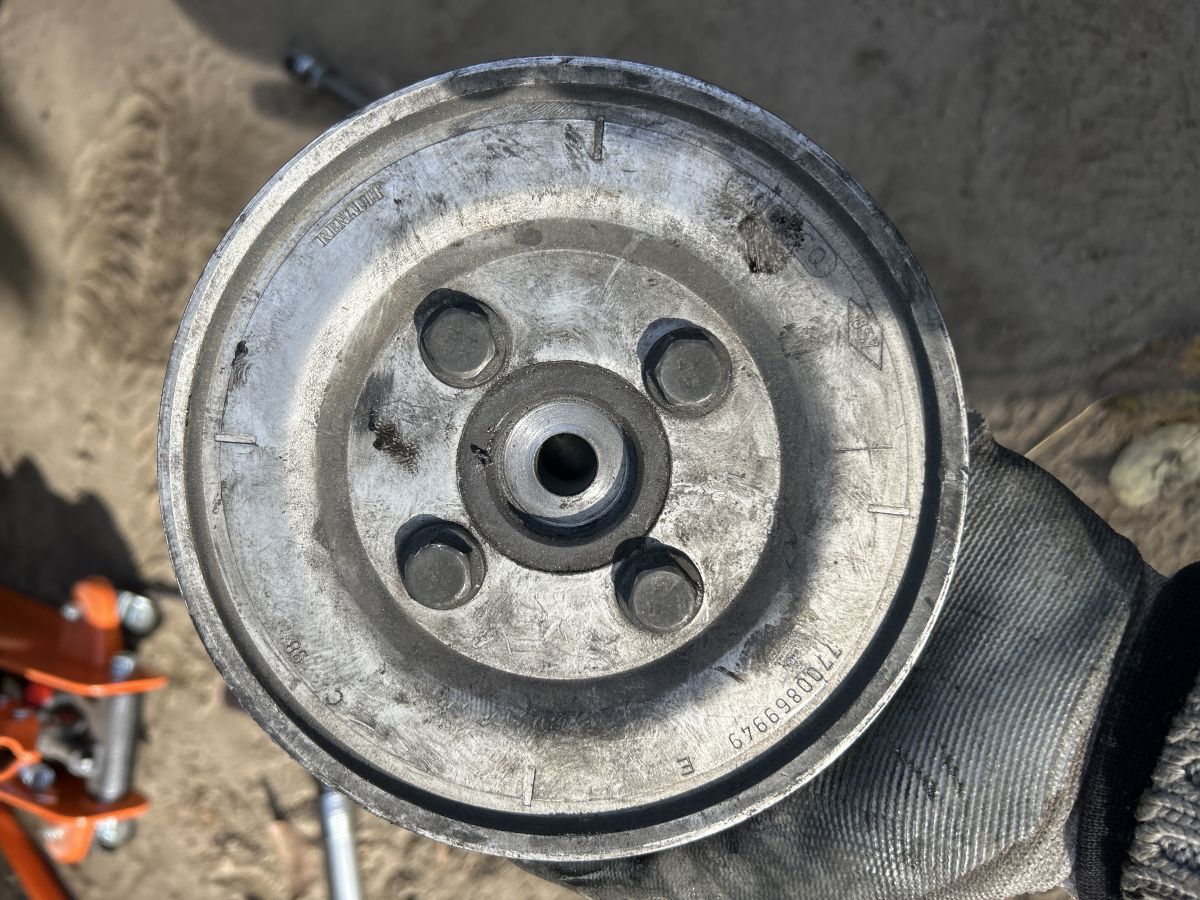

  • #18 21270205
    Szybkipl
    Poziom 4  
    Zdjęcie metalowej rolki lub koła pasowego trzymanego w dłoni w rękawicy. Zdjęcie zdemontowanej rolki samochodowej z oznakami zużycia. Zdjęcie części silnika z widoczną rolką i paskiem w złym stanie.
    >>21270205 odkręciłem to, tak to wygląda. Paski w słabym stanie są od alternatora i wspomagania oraz rolki, słychać jak hałasują pod palce.
  • #19 21270259
    Aleksander_01
    Czyli dokręcasz tak jak pisałem, przedłużka z przynajmniej metr i jazda. Koło oczywiście do wymiany plus śruba z klejem.

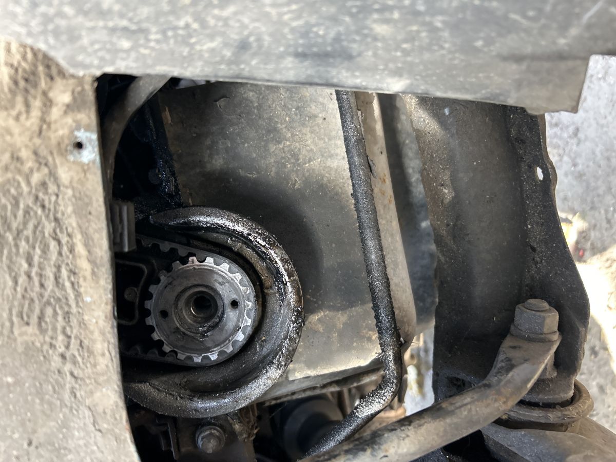

    Trzeba blokować jakoś silnik przy dokręcaniu tego koła tej śruby?
    Czy auto można odpalać bez tego koła na chwilę?
  • #21 21270285
    Aleksander_01
    Najprostsza blokada silnika to wsteczny plus mocno zaciągnięty ręczny, oczywiście pojazd stoi na kołach.
    Spokojnie możesz odpalać na chwilę, ale dosłownie na krótką chwilę, jest jakieś ryzyko że może się zsunąć z wału ta zębatka od rozrządu, a wtedy pójdziesz w większe koszta.
