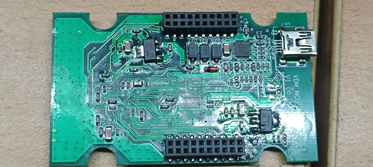

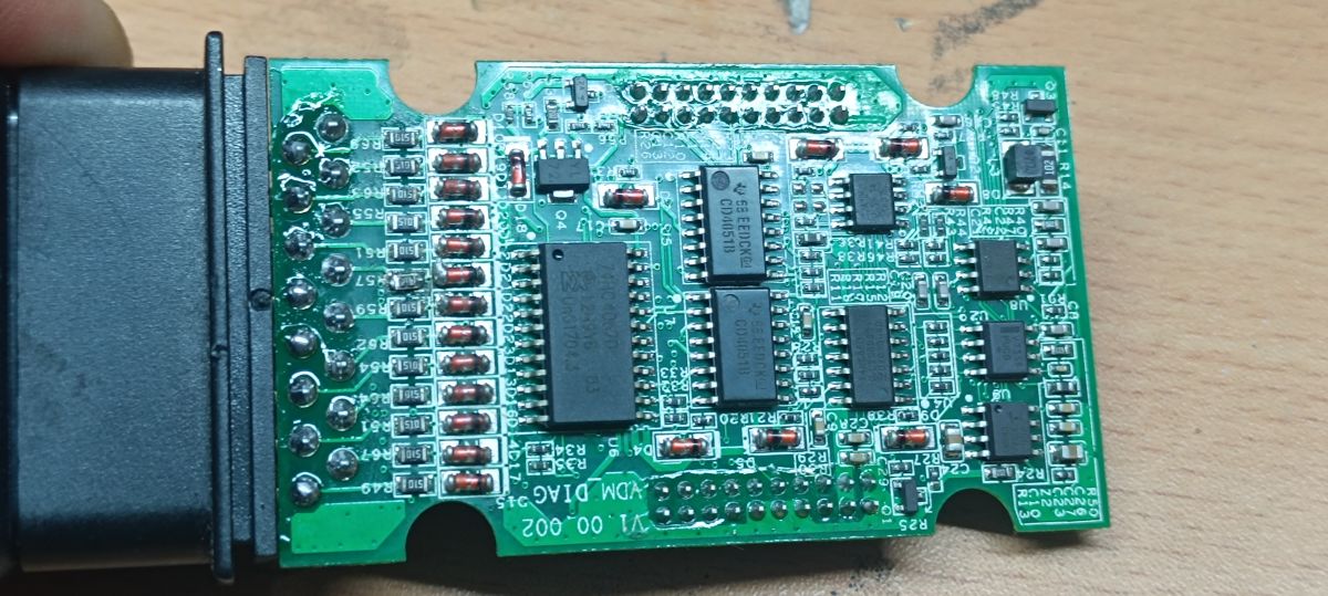

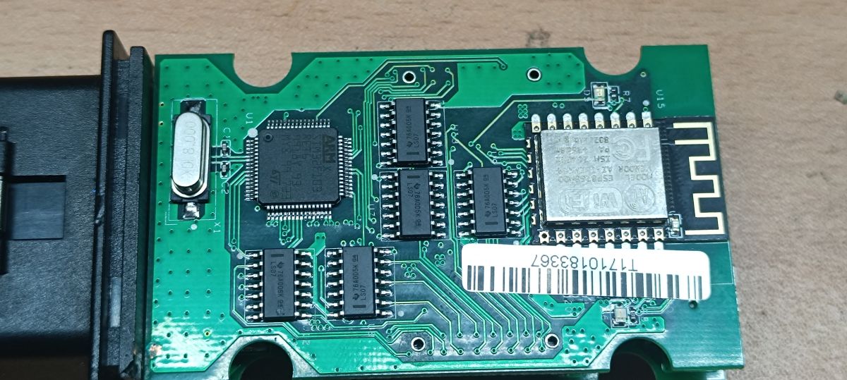

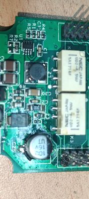

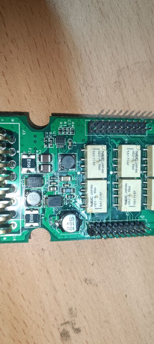

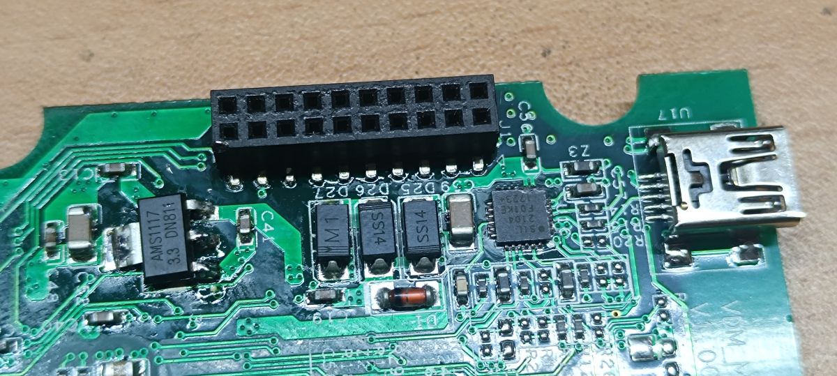

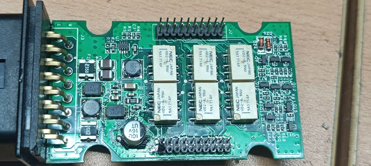

    Interfejs vdm2 na interfejs podano napięcie 24v, zaświeciło i cisza, brak reakcji. Proszę o pomoc, co sprawdzić? Foto w załączeniu Zdjęcie płytki drukowanej z elementami elektronicznymi, widoczne kondensatory i przekaźniki. Zbliżenie na płytkę drukowaną z elementami elektronicznymi, w tym kondensatory i przekaźniki NEC. Zbliżenie na płytkę drukowaną z komponentami elektronicznymi Zbliżenie na płytkę drukowaną z różnymi komponentami elektronicznymi. Płytka drukowana z widocznymi układami scalonymi Płytka drukowana interfejsu VDM2 bez obudowy widoczna na blacie. Zielona płytka drukowana z różnymi komponentami elektronicznymi. Zbliżenie na płytkę drukowaną z widocznymi podzespołami elektronicznymi.
    #2 21269970
    jarekgol
    przetwornice, zasilanie procesora i karty radiowej.

  • #4 21270277
    jarekgol
    Przetwornica jest w okolicach dławika, któryś z kondensatorów w okolicy będzie wyjściowy i tam szukaj. Jej układ to U1 pierwsze zdjęcie. Do procesora i karty znajdź sobie dokumentacje z niej przeczytaj.
    Tylko że jak nie jesteś tego w stanie sam znaleźć na płytce, to jest spore ryzyko że nie uda Ci się naprawić / zdiagnozować, ale próbuj.
  • #5 21270280
    pawelwysocki320
    Szukałem w necie brak schematu brak tematów itd. a można zaznaczyć na foto które elementy sprawdzić proszę
  • #6 21270698
    jarekgol
    Dostałeś namiar na jeden z nich, zrobiłeś cokolwiek?
    ps stabilizator z tyłu jest krzywo wlutowany. To Ty, czy tak się grzał że spłynął?

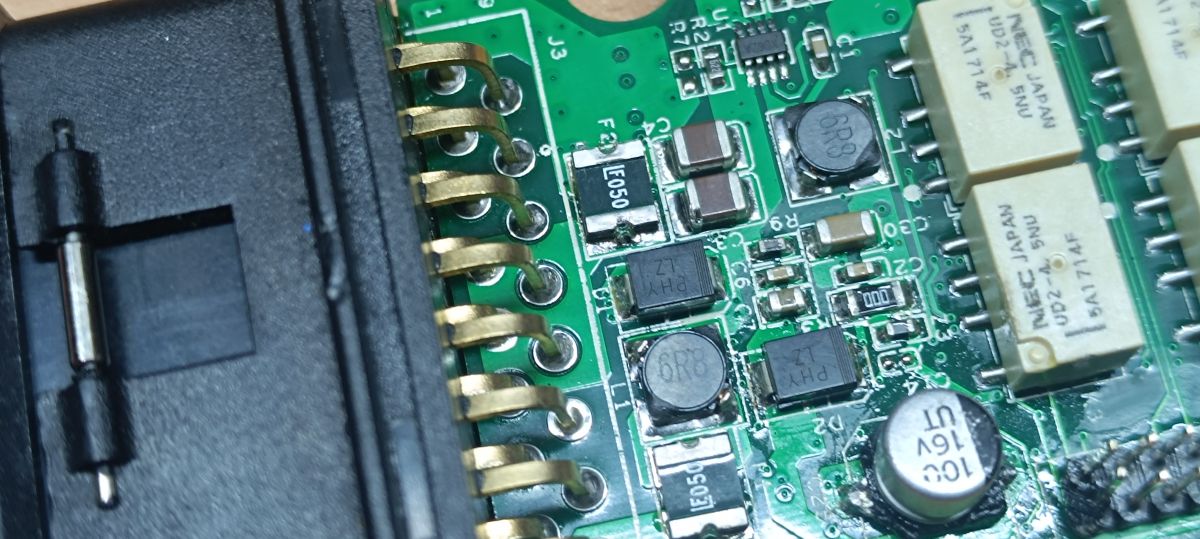

  • #7 21270702
    pawelwysocki320
    Zbliżenie na płytkę drukowaną z układem scalonym oznaczonym jako
    Co to może być?
    Może jakieś namiary, gdzie kupić lub sama nota
  • #8 21270706
    jarekgol
    No właśnie kontroler przetwornicy, prawdopodobnie robi z 12V mniej: 5 lub 3,3V
    Zanim kupisz weź oscyloskop i zobacz co wchodzi i wychodzi, zasil i zobacz czy się grzeje.
