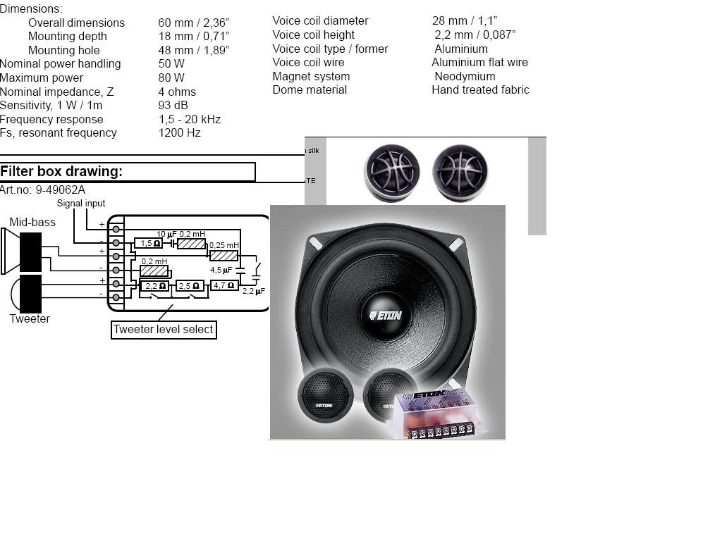

    jest taka sprawa posiadam głosniki eton prox130 same midbassy i zwrotki od tego zestawu a na góre mam dls up1c. tak mi sie zebrało rózny zestawik. i jest problemik taki że w zwrotnicy jest wylutowany kondensator na wysoki i chyba coś jeszcze co było blisko niego. wiem że wysoki trza odciąć kondem. ale tak. w fabrycznej zwrotce bylo tak ze wysoki był odcinany przy 3.5khz a NIEWIEM jak DLs. załącze fotki i dane zwrtonic. Czymi ktoś pomógł mi odtylamnie dobrać elementy lub co zmienić . bo zbytnio obeznany w elektronice nie jestem. dopiero sie uczę . z Góry dziekuję za odp. sie bardzo przydadzą. :)

    pewnie była to cewka i jak wynika ze schematu 0,2mH. Zwrotnicę 12dB dla wysokich, buduje się z szeregowo podłączonego konda i równolegle dławika. Rezystory widoczne na schemacie służą wytłumieniu sygnału składowych wysokich. Odbuduj tą zwrotkę tak jak na schemacie i po kłopocie. Dls zagra bez kłopotu od 3,5.

    Tylko jest tak że mam zwrotnice od etona. a tam chyba była prostrza konstrukcja wysokiego. w przyszłym tyg dołącze fotki i wtedy może ktos pomoze.. Dziex
