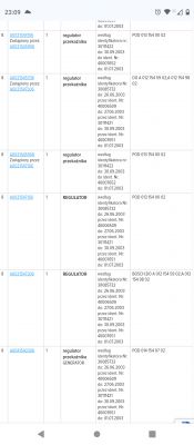

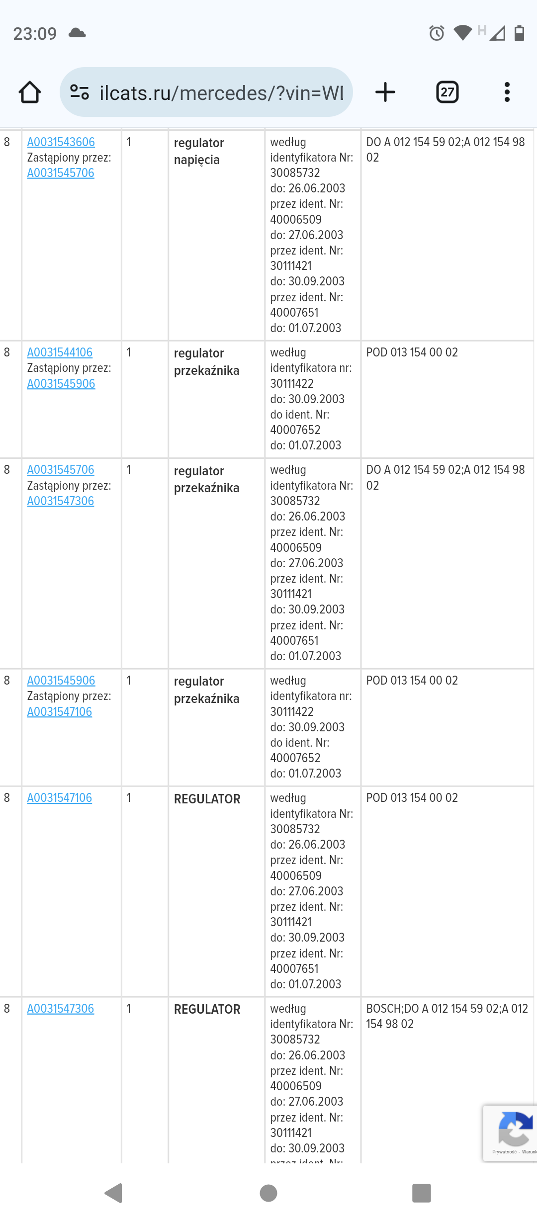

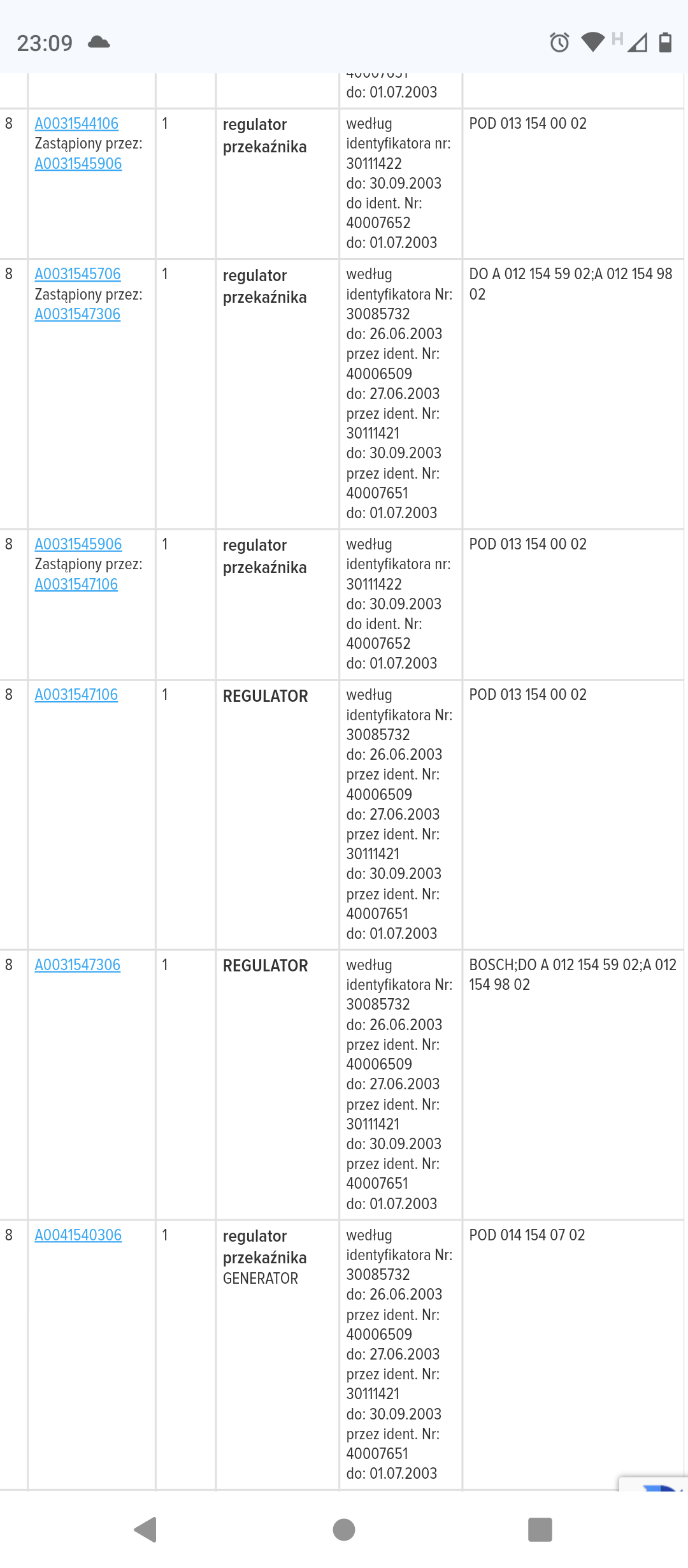

  • #20 21299257
    cyborg39
    Poziom 29  
    Z tego co patrzę na rosyjskim katalogu części, to do mojego rocznika i silnika występuje 7 różnych numerow części, nie potrafię rozszyfrować on czego uzależnione: Zrzut ekranu z katalogu części samochodowych na stronie internetowej pokazujący różne numery części dla regulatorów do Mercedesa. , Zrzut ekranu prezentujący rosyjski katalog części samochodowych z listą różnych numerów regulatorów przekaźników do konkretnego modelu auta.
    Czy ktoś pomoże w doborze regulatora? Może kolega @Gerri ? Vin auta: WDB2112061A564956
    #21 21299398
    Gerri
    Spec od Mercedesów
    EPC potwierdza alternator A0131540002
    Do niego regulatory:
    A0031544106
    A0031545906
    A0031547106
    A0041540306
    Jeżeli jednak masz alternator A 014 154 07 02
    to są takie regulatory:
    004 154 03 06
    Dla alternatorów A 012 154 59 02; A 012 154 98 02
    są:
    A0031545706
    A0031547306
    A0041540006
  • #22 21300786
    cyborg39
    Poziom 29  
    Walka z komunikatem o ładowaniu zakończona. Alternator w moim aucie to faktycznie A 013 154 0002, albo inaczej 0 124 625 014. Zamontowany był regulator Bosch o numerze 1 986 AE0 136 (odpowiednik A 004 154 00 06), czyli ten niewłaściwy. Zamontowałem regulator Bosch 1 986 AE0 123 czyli odpowiednik A 004 154 03 06. Ładowanie prawidłowe, czerwonego komunikatu nie ma, przedni akumulator ładuje się, wszystkie funkcje w samochodzie działają. Widać że regulator niedawno wymieniany, szczotki byly tej samej długości co w tym nowym. Co ciekawe, gniazda regulatorów mają w innych miejscach wypustki, ale wtyczka jest tak niefortunnie zrobiona ze da się ją wcisnąć w obydwa regulatory. Dziękuję wszystkim za pomoc
