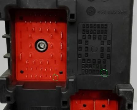

    Taki problemik. Vectra C 2004 rok oryginalnie założony był główny wyłącznik świateł tylko ze światłem przeciwmgielnym tylnym, klient dokupił wyłącznik z przednimi dokupił lampy i podpiął do istniejącej instalacji, no i nie świecą, oczywiście zmienione kodowanie w liczniku i UEC, niestety nawet w testach przeciwmgielne się nie świecą
    Instalacja sprawdzona do złącza pod UEC.
    Czy jest możliwość że ten UEC nie obsługuje tych świateł.
    Po zakodowaniu cały czas był błąd żarówek przednich przeciwmgielnych.
    Jak dobrać właściwy?

  • #3 21270833
    autoas
    Trochę mnie zaskoczyłeś ale posługując się internetem (pisząc internetem mam na myśli zdjęcie) i pamięcią to lewa lampa przeciwmgielna była na tym zaznaczonym pinie
    Złącze elektryczne z zaznaczonymi pinami, jeden pin oznaczony jako 44

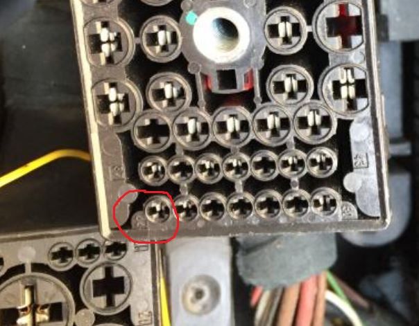

    Jeszcze dodam takie zdjęcie....jeśli dobrze odczytałem to jeden z pinów to 44
    Zdjęcie złącza elektrycznego, z zaznaczonym na czerwono pinem, prawdopodobnie pinem 44.
    #4 21271057
    johnny833
    Bo według schematu sa to piny 37 i 10 złącze B. Jak jest bład żarówek to pomyślałem że że UEC wcale nie widzi żarówek przez złe podłączenie.
