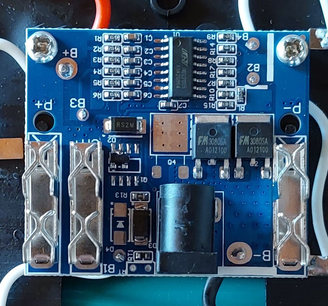

    Witajcie, jakiś czas temu zakupiłem sobie mini piłę łańcuchową na akumulatorki. Wiem, że chińszczyna, ale w tej cenie myślę sprzęt nie najgorszy do drobnych prac. Do tej pory wszystko chodziło fajnie i nawet akumulatorki działały zgodnie z zadeklarowanym czasem. Jednak ostatnio praktycznie dzień po dniu padły dwa akumulatorki... Piła nie chodzi, a akumulatory się nie ładują... Rozkręciłem i nie widać, żeby coś tam się spaliło. Luty też wszystkie OK. Czy miał ktoś podobnie i wie co mogło paść? Ewentualnie co zrobić aby teraz ładować te akumulatory. Mam ładowarkę modelarską z opcją wyboru różnych baterii. Może dałoby radę podpiąć ją tam gdzie wchodzi piła i ładować - co prawda już bez balansowania niestety...

    Akumulatory (18650?) się rozjechały. Ponieważ w tanich sprzętach dają niemarkowe akumulatory o niskiej pojemności, więc nie jest to dziwne. Zastanów się nad wymianą tych ogniw na konkretne.
    Przedtem oczywiście pomierz napięcia.

    Ale dziwne, że ładowarka nie sygnalizuje ładowania... Cały czas świeci na zielono tak, jakby nie podłączany był akumulator. Mam taki zwykły multimetr i na wyjściu na piłę jest ponad 20 V - czyli chyba jednak coś tam trzymają. Z podmianą, to pewnie będzie problem. Widzę, że są tam tak ładnie zgrzane, a ja ani zgrzewarki, ani specjalnych umiejętności nie mam. :-D A może podpowiecie jaki chociaż jeden porządny akumulator kupić, żeby pasowało wejście do tej pilarki i żeby nie był to jakiś szmelc?

    Sprawdziłem cenę sprzętu i wynosi ona 240 zł. Bateria ma 21 V czyli 5 ogniw =~160 zł. Tyle bym zapłacił za porządne ogniwa, gdybym osobiście chciał je wymienić.
    Obejrzyj czy wszystkie połączenia balansera są podłączone. Miernik podłącz do masy (-) i po kolei mierz tak jak idą ogniwa. Napięcie powinno zwiększać się o tą samą wartość czyli np. co 4,1 V. Będzie wiadomo czy jakieś ogniwo nie ma zaniżonego napięcia.

    Masz ładowarkę modelarską, to już w ogóle nie widzę problemu, a jednak go masz, to taki problem podłączyć poszczególne sekcje i rozładować i naładować dwa trzy razy pod rząd, tak żeby poznać pojemność.
    Miernikiem też można poszczególne pomierzyć, równie dobrze możesz mieć podjęte ładowarkę albo coś innego, a patrzeć to się możesz przez okno.

    Zastanawiające jest czemu te baterie tak padły z dnia na dzień. Do sprawdzenia ładowarka.

    Co tu zastanawiącego? Wystarczy że padnie jedno ogniwo i BMS nie podłączy ogniw do ładowania. A że padło nagle? Cóż, chińszczyzna.
