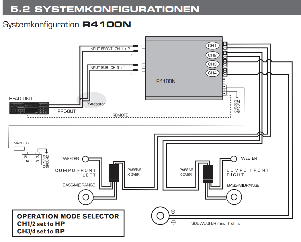

    Witam. Wzmacniacz czterokanałowy Rodek R4100N
    Wzmacniacz czterokanałowy i radio czterokanałowe.
    -jak podłączyć trzy głośniki i subwoofer
    -jak podłączyć dwa głośniki i subwoofer
    -ewentualnie inne podłączenia, jeśli jest taka możliwość.
    Wzmacniacz czterokanałowy i radio dwukanałowe.
    -jak podłączyć subwoofer
    -jak podłączyć subwoofer i dwa głośniki

    Witam. Instrukcję R4100N posiadam. Czy tylko takie możliwości podłączenia są jak w instrukcji?

    Schemat konfiguracji systemu audio R4100N z podłączeniem komponentów. Proszę gotowa konfiguracja na 2+1 Twojego typu.

    Dziękuję. Czy jeśli radio dwukanałowe połączę z kanałem wzmacniacza 1i2 a subwoofer do mostka 1- i 2+ to połączenie będzie prawidłowe?

    Jeśl wzmacniacz przeznaczysz tylko do zasilania subwoofera to będzie ok
    Odwrotnie, patrz opis ,,bridged,, na przyłączach głośnikowych
  • #9 21273131
    nietypowyniezalezny
    Poziom 3  
    Czyli 1+ 2-
