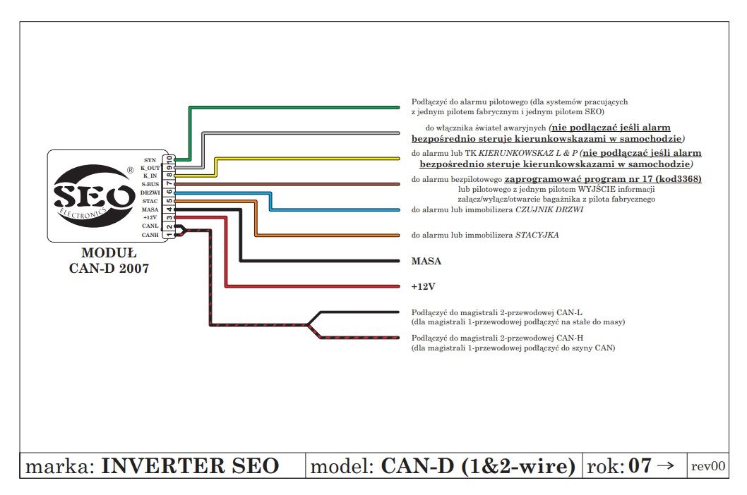

    Podłącz inwerter SEO CAN-D i wtedy wszystkie przełączniki drzwi, plus po stacyjce, itp są odczytywane przez linię CAN
    Schemat podłączenia modułu CAN-D 2007 z opisem przewodów.
