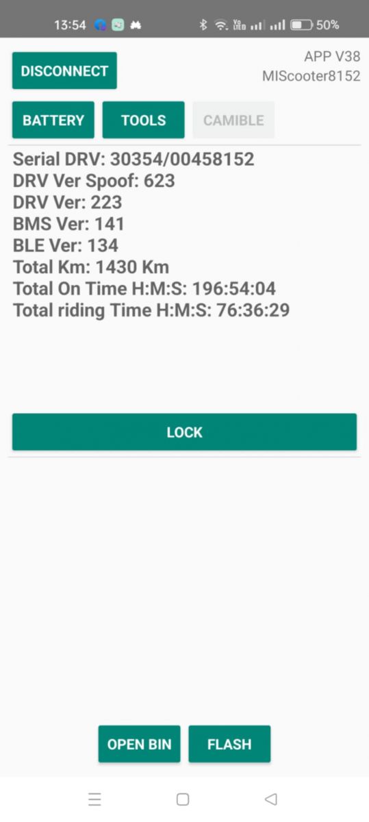

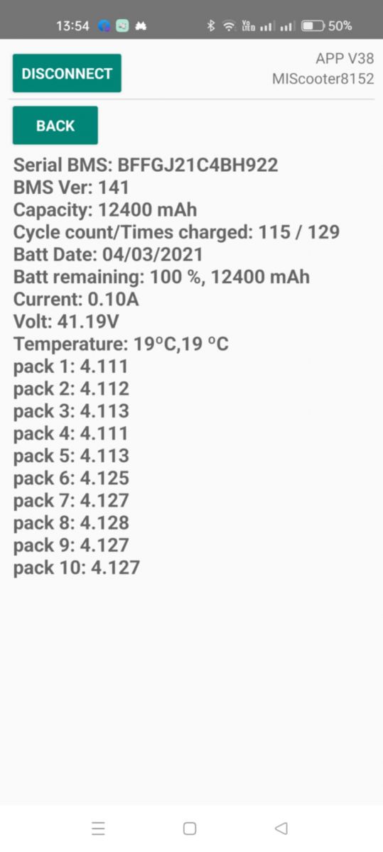

    Hulajnoga Xiaomi Pro 2
    Nie mogę nią przejechać więcej niż 5 km

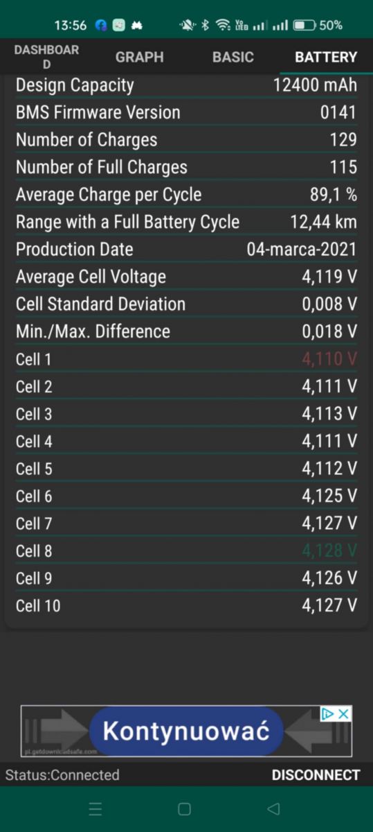

    Zrzut ekranu aplikacji pokazujący dane baterii hulajnogi Xiaomi Pro 2. Aplikacja do kontroli hulajnogi Xiaomi z danymi technicznymi. Zrzut ekranu aplikacji baterii hulajnogi Xiaomi Pro 2, pokazujący dane techniczne baterii.

    Pierwsze co się nasuwa to niska wydajność akumulatora. Ma 3,5 roku więc możliwe, że jego dni są policzone.

    Raczej z baterią jeszcze ok bo nq poziomie 89% stawiał bym na inne warunki, waga i pochyłość .
    Wiesz co to znaczy? To nie aktualny stan aku a udział pełnych cykli ładowania w ilości ładowań ogółem.
    Z tego można wywnioskować, że użytkownik w większości ładował baterię do pełna jak ją rozładował do zera.
    To bardzo niezdrowe dla ogniw i zmniejsza ilość cykli pakietu.
    Wracając do tematu:
    Wrzuć screen na rozładowanej baterii. Na naładowanej nic nie zobaczysz. Cele zawsze będą równe.
    Masz dopiero 115 cykli. Zrobisz jeszcze 100 spokojnie.
    Te baterie mające nawet 5 lat dalej śmigają w hulajnogach.
