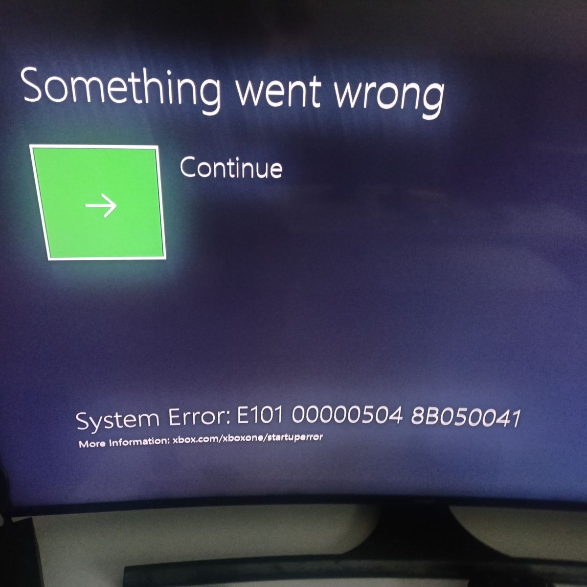

    Mam problem z konsolą Xbox One X, nie chce się włączyć (znaczy niby włącza się, niby chodzi, ale na TV nic się nie wyświetla). Być może padł dysk, albo problem jest w systemie, bo została przypadkowo wyłączona z zasilania podczas przywracania systemu [img-0]. Na początku dało się włączyć ją w trybie serwisowym, przytrzymując te dwa guziki, obecnie już nawet tego nie idzie zrobić. Zastanawiam się, bo brat ma też Xboxa, czy idzie z jego konsoli zrobić kopię zapasową systemu, zgrać na pendrive i uruchomić to na mojej konsoli.

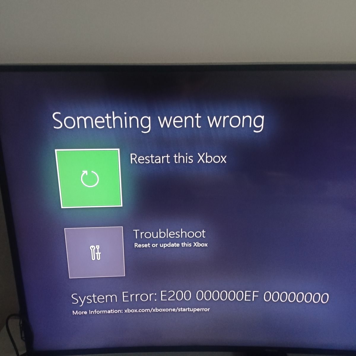

    Wykonałem czynności opisane w linku, niestety bez efektów. Będę próbował teraz aktualizacji systemu offline OSU1, dam znać, czy się udało. A pytanie, czy jeśli okaże się, że wbudowany dysk jest uszkodzony, to czy z podłączonym dyskiem zewnętrznym i na nim wgranym oprogramowaniu konsola będzie działać?
    Błąd systemu na konsoli Xbox z komunikatem Ekran błędu systemowego konsoli Xbox z kodem błędu E200.
