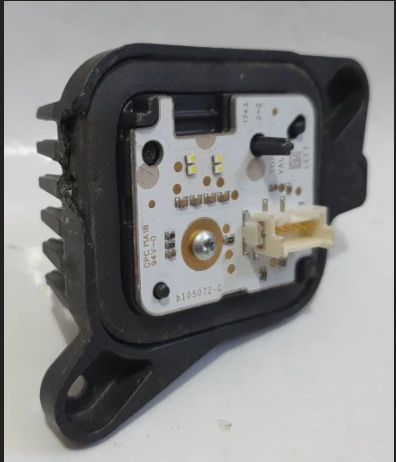

    Witam, szukam schematu do lampy opel combo e life przod, chodzi o wtyczkę jakie piny za co odpowiadają, LED w lampie nierówno świeci, tzn zewnętrzna część ok a środkowa słabo albo wcale i całość wygląda słabo. Wymiana lampy nie pomogła więc wina gdzieś w doprowadzeniu zasilania do kostki, chce po kablach do tego dojść ale nie wiem które piny we wtyczce doprowadzają prąd do LED w lampie. Zbliżenie na przedni reflektor samochodu Opel Combo e Life.

    Obawiam się ze tak tego nie rozmienisz do lampy idzie zasilanie i sterowanie
    Tu trzeba kogoś kto w tym temacie siedzi.
    Albo po prostu ASO. (niestety)

    no właśnie rozpocząłem ten temat bo tak mam, z jednej strony led świeci ok a w drugiej lampie tylko zewnętrzna część jakby a środek słabo..... Myślę że ten led składa się z dwóch zasilania, stąd szukam jakiegoś schematu żeby wiedzieć gdzie miernik podłączyć i co zmierzyć. Wymiana lampy na nową nie pomogła, zbędny wydatek, coś nie tak jest z zasilaniem

    Wymieniałeś lampę na nową czy używaną? Jak na używaną to może ma tę samą przypadłość co Twoja. Miałem podobną sytuację w skodzie octavii. Skoro masz drugą lampę to ją rozbierz i będziesz widział jak wewnatrz lampy są podłączone ledy. Tak jak już ktoś pisał do lampy dochodzi zasilanie i sterowanie, a same ledy są zasilane z przetwornicy w lampie (tak jest w skodzie). Efekt nierównego świecenia może też być spowodowany przypaleniem szklanej rurki od diody świecącej, lub też może być kilka diód i część nie świeci, ale powinieneś to stwierdzić po rozebraniu reflektora.

    >>21277120 >>21277120 w sumie na używaną, ale wygląda jak nowa, w sumie sprzedawca zapewniał, że wszystko działa, bo jest z rozbiórki prawie nowego auta, które uległo wypadkowi
    >>21277120 ale faktycznie może to dobry sposób, żeby rozebrać lampę i zobaczyć, co jest w środku, może znajdę jakieś uszkodzenia

    usterka znaleziona, popękany pasek ledowy powoduje przerwy w transmisji światła po pasku dalej i wygląda jakby świeciło słabo. Trudno to dostrzec, jak świeci to trzeba z bliska się przyglądnąć czy nie ma pęknięć, jak nie ma to przyczyna może być w module led lampy który wygląda tak jak na zdjęciu.... U mnie moduł był ok, bo rozkręciłem i sprawdzałem, świeciły wszystkie led a listwa słabo. Więc temat rozwiązany. Schemat wtyczki modułu LED lampy do Opla Combo E Life.
