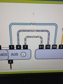

  • #14 21291890
    kubas10
    Poziom 25  
    Schemat elektryczny do Fiat Croma, przedstawiający połączenia między modułem a sterownikiem silnika. Bezpiecznik był cały, natomiast sprawdziłem jeszcze raz piny od modułu do sterownika silnika i nie mam przejścia na niebieskim przewodzie czyli 1 pin modułu i 59 sterownik silnika o ile ten schemat jest poprawny. Reszta pinów się zgadza, czyli mam przejście od 4 do 10 i 7 do 61 ale nie zgadzają się kolory choć przejścia są.
  • #16 21291964
    kubas10
    Poziom 25  
    Bardzo dobre schematy.
    Activation of the engine cooling fan integral with radiator prewiring N011 is managed by signals from engine control unit M010:
    - fan activation level 1 - pin 1 of N011 -, from pin 59 of connector A of M010;
    - fan activation level 2 - pin 4 of N011 -, from pin 10 of connector A of M010;
    - fan activation level 3 - pin 7 of N011 -, from pin 61 of connector A of M010;
    I to by się zgadzało że jest błąd 1 biegu wentylatora nie mając przejścia między pinem 1 a 59.
  • #17 21292228
    user64
    Poziom 33  
    Sugeruję zacząć od przewodu, ale to pewnie już zrobiłes. Jaki efekt? Jeżeli sterownik to proponuję sprawdzic w nim mosfet.
  • #18 21293101
    kubas10
    Poziom 25  
    Po naprawie wiązki jest ok.
