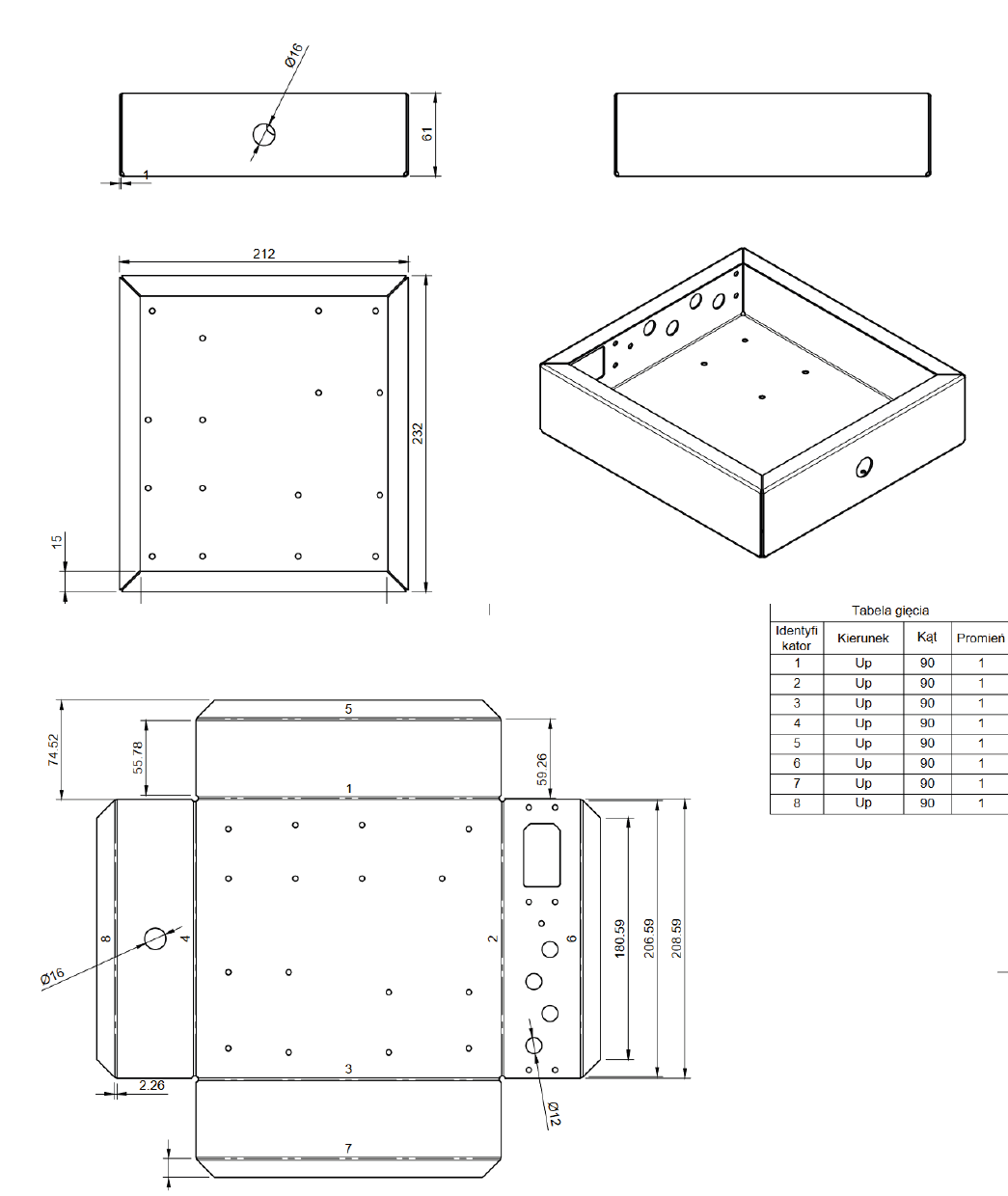

    Cześć,
    Hobbistycznie projektuję modele 3D, konstrukcje blachowe.
    Gdyby ktoś potrzebował przemyślanej obudowy albo panelu frontowego "na wymiar" do audio, na projekt DIY to zapraszam do kontaktu na PV.
    Pliki przygotowuję z opisem gotowe (wraz z dokumentacją techniczną) do wysłania do firm zajmujących się frezowaniem, laserowym cięciem i gięciem a tych na rynku jest sporo, jedne tańsze drugie ekhm... z cenami z kosmosu :) ale efekt finalny o wiele lepszy niż konstrukcje z dibondu czy gotowe obudowy bez otworów (które finalnie wyjdą drożej niż taka zamówiona na wymiar).
    Miło, szybko, tanio :)
    Zapraszam.
    Rysunek techniczny obudowy z otworami i tabelą gięcia Kolaż przedstawiający różne obudowy audio wykonane z metalu. Zestaw paneli frontowych z przyciskami i pokrętłami do sprzętu audio.

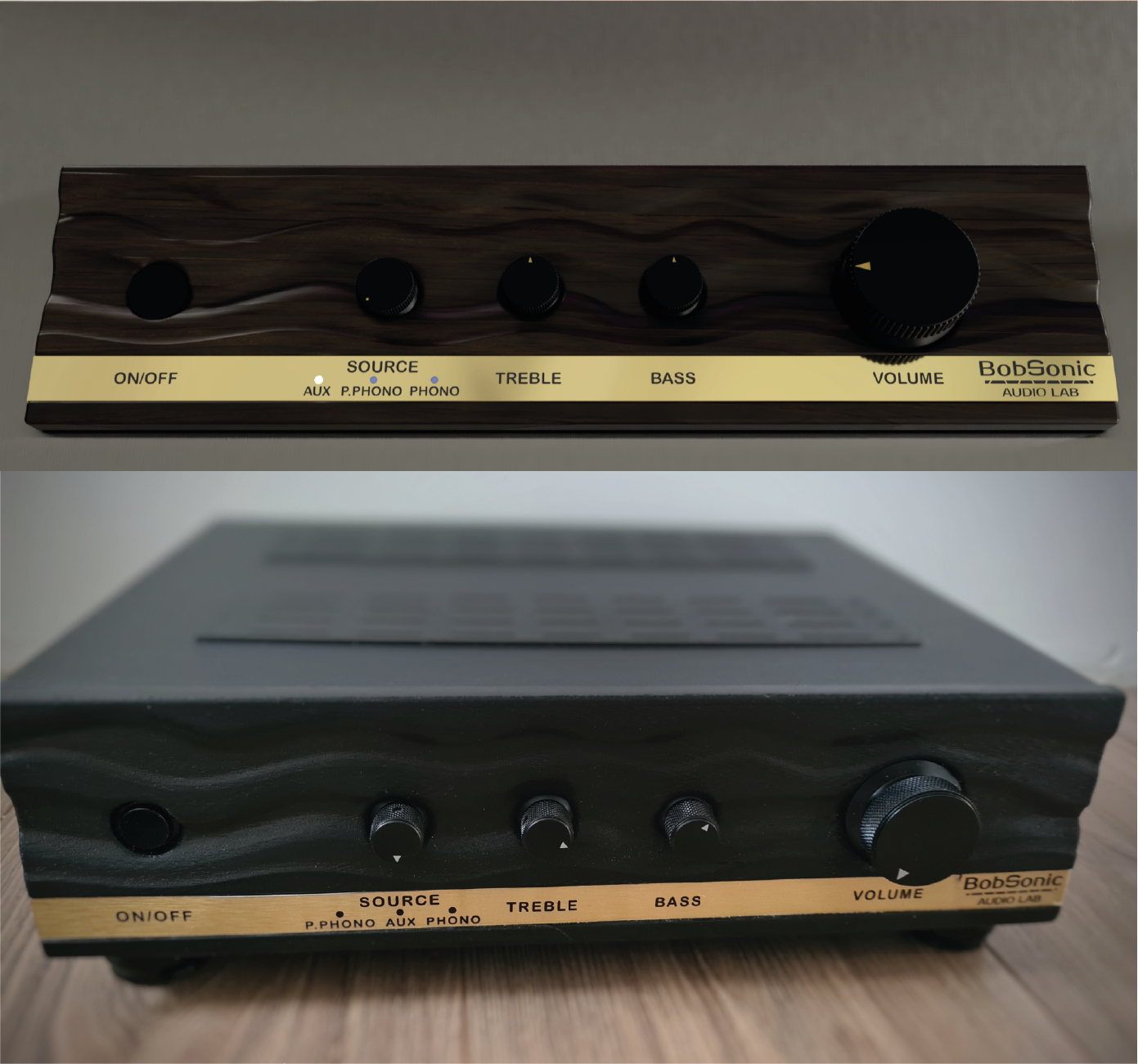

    Interesujące, ten panel po prawej to z jakiego materiału? Domyślam się że powyżej jest render, a na dole jak wyszło w praktyce. Żeby się tak dało wypolerować, wyglądał by niesamowicie jak ten powyżej.

    Panel frontowy wykonany jest z PLA-Wood (druk 3D) miał być kawałek drewna ale zrezygnowałem z frezowania bo zależało mi na cenie i czasie. Po obróbce z bliska i przy dotyku jest łudząco podobny do drewna.
    A tabliczka z opisem jak została wykonana?
  • #5 21274112
    sobel23
    Jest to laminat aluminiowy do sublimacji. Zadziwiająco głęboka czerń, osobiście wolałbym grawer i lakier ale to również wiązałoby się z wyższymi kosztami i czasem oczekiwania.
