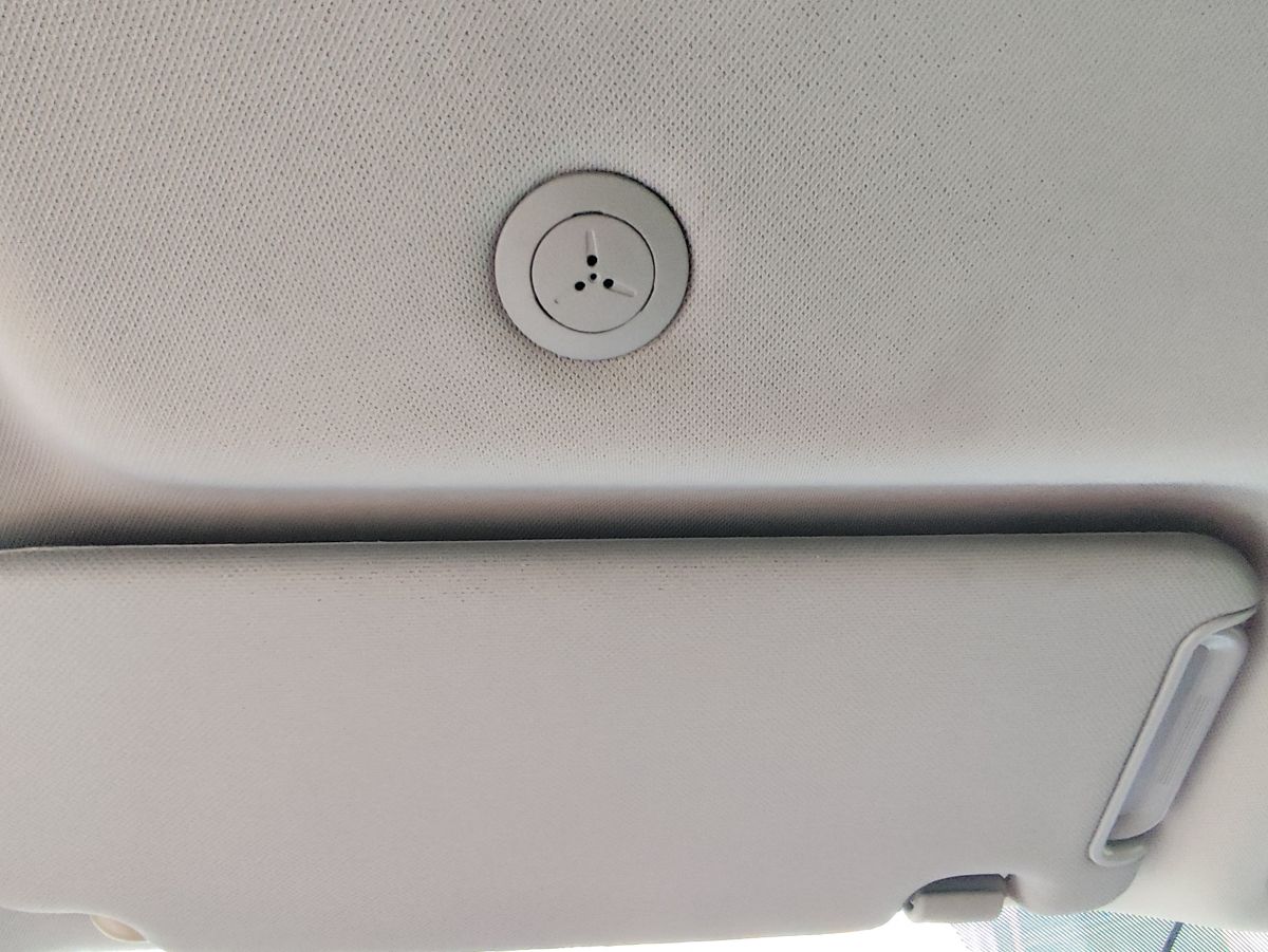

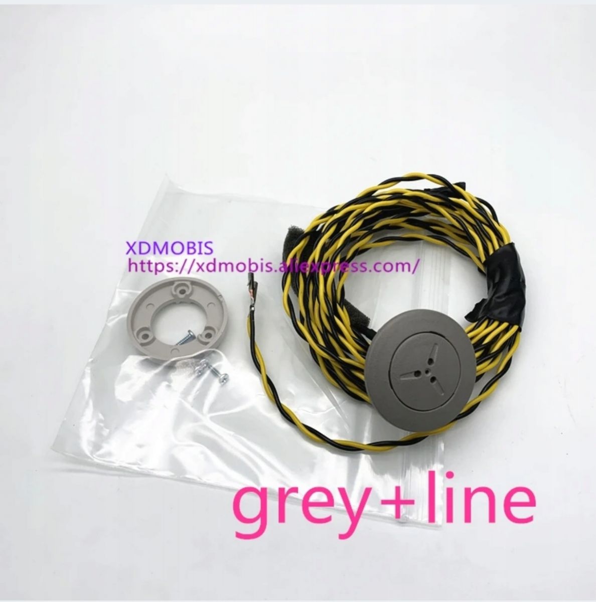

Podłączenie oryginalnego mikrofonu zestawu głośnomówiącego w Hyundai IX35 do radia Android.

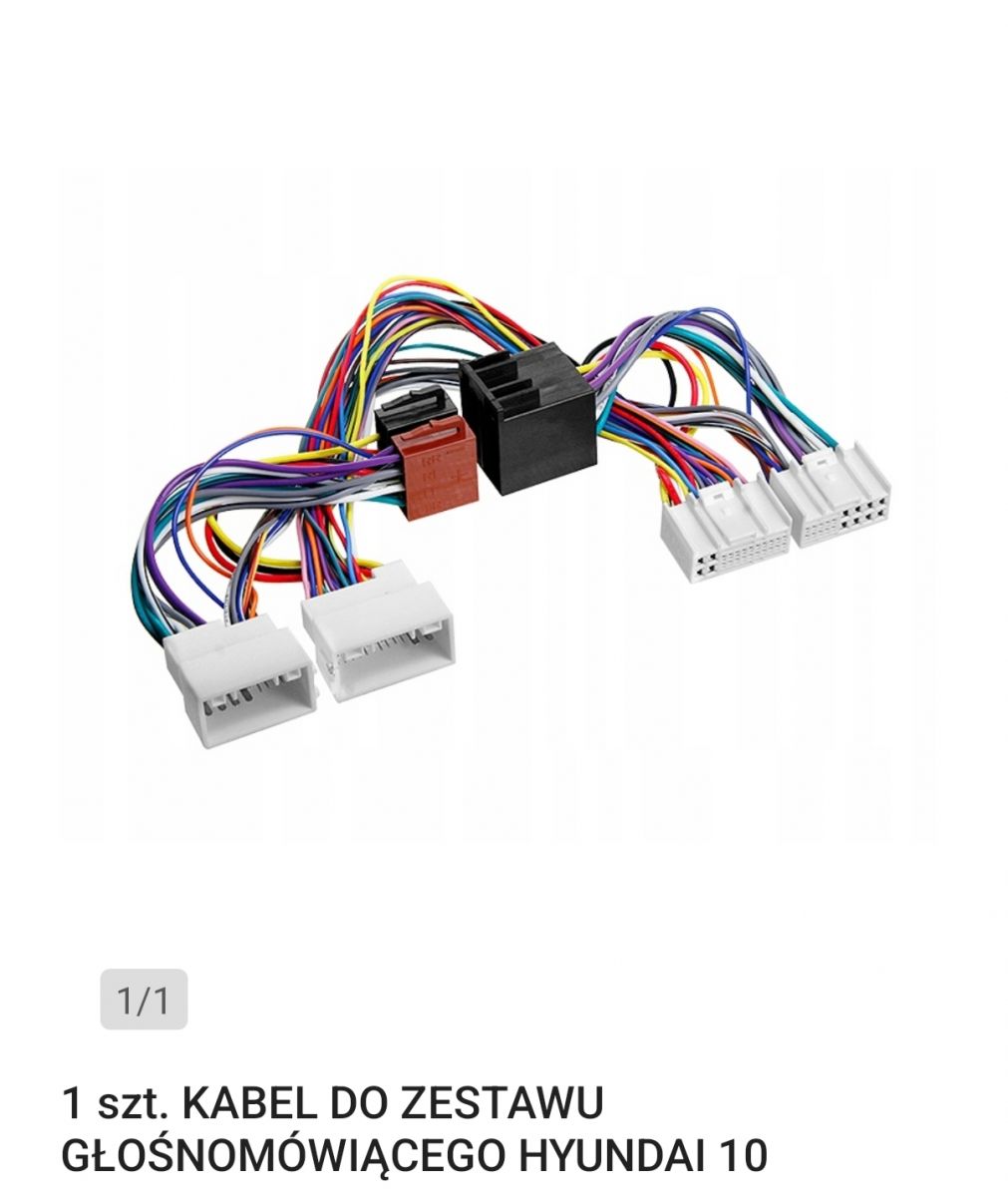

1. Jeżeli nie chcesz niszczyć fabrycznej instalacji radia samochodowego, zakup tzw. przedłużkę (taką jak w załączonym linku).
Link

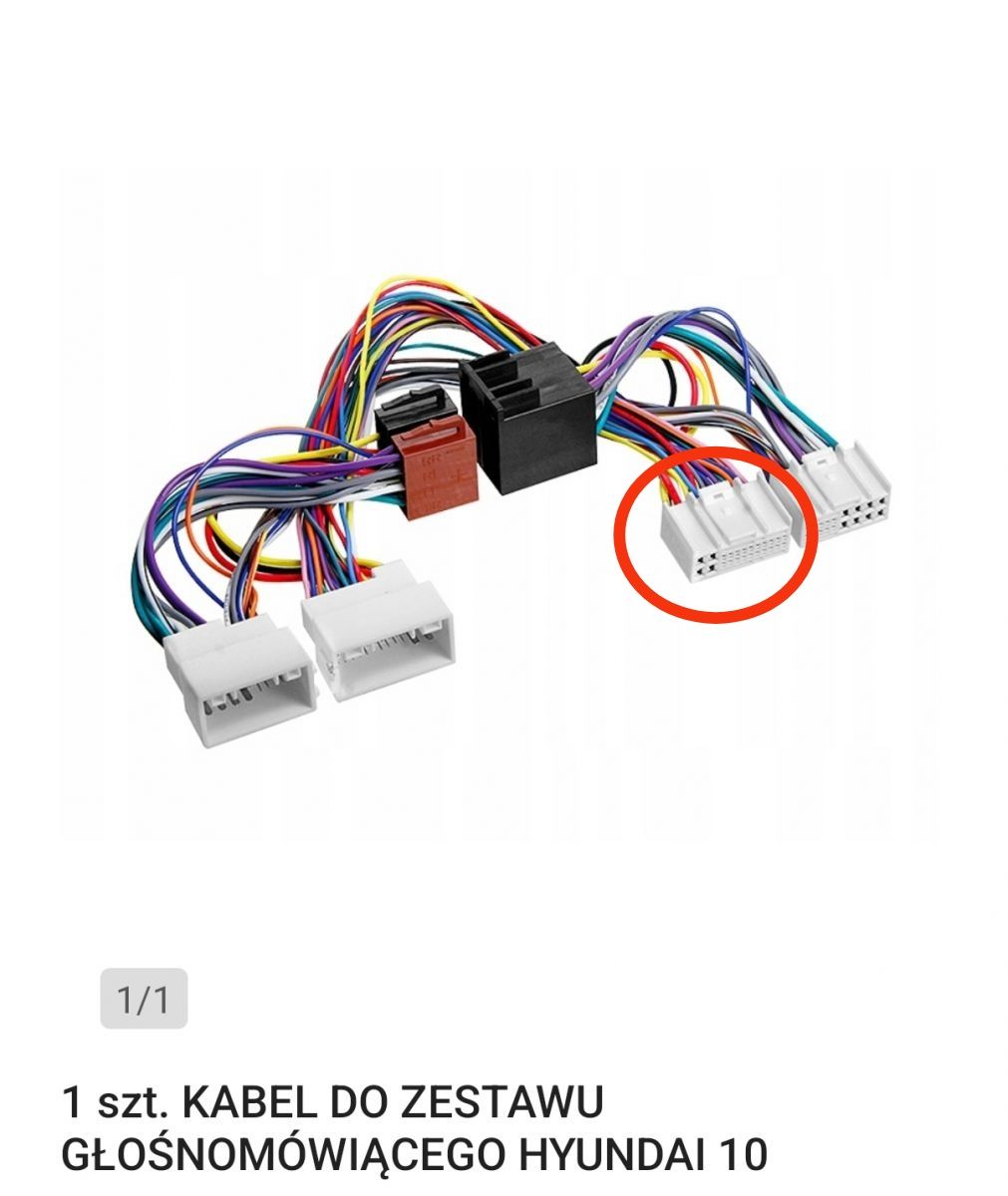

2. W zakupionej wiązce należy odnaleźć na kostce Connector B przewody od pinów: pin nr 10 - Mic oraz pin nr 22 - Mic-, a następnie uwolnić je z kostki (zaznaczonej w czerwonej pętli), którą podłączać będziecie do Radia Android.

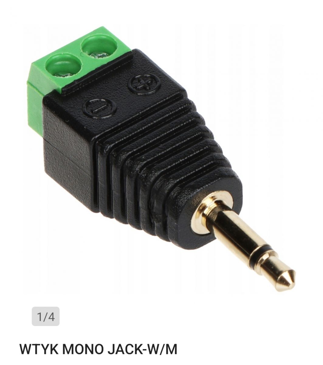

3. Następnie wyodrębnione przewody Mic oraz Mic- należy podłączyć do złącza mini Jack 3.5 (można nabyć złącze mini Jack 3.5 bez lutowania, trzeba tylko dorobić na końcu przewodów konektory). Link

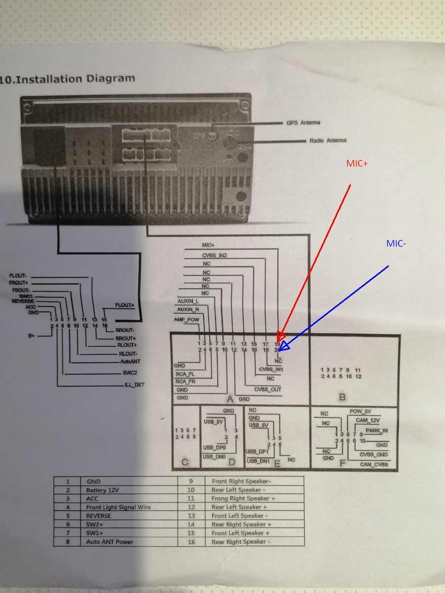

Tutaj należy zwrócić uwagę na instrukcję swojego radia Android w zakresie oznaczenia pinów złącza 20-pinowego RCA.
Zdarza się, że umiejscowienie pinów Mic oraz Mic- w złączu 20-pinowym RCA Radia Android jest odwrócone względem schematu załączonego poniżej. Wówczas trzeba w kostce RCA przełożyć kabelki (zamienić pionowo), aby podłączony mikrofon zewnętrzny działał.
