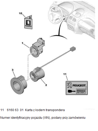

    Da się w Peugocie 206 1,4i 2003 Qucksilver zaprogramować inny pilot do otwierania i zamykania drzwi ?
    Oryginalny zagubił się

    Mój oryginał zaginą, moje pytanie czy da się inny oryginalny zaprogramować do mojej centralki , siłowniki są wbudowane więc trochę szkoda je wyrzucać
    Nowy tylko,używki nie dopiszesz a i pin będzie potrzebny.
    Pozdr.
  • #5 21275109
    ABLublin
    Specjalista - kserokopiarki
    a gdzie znajdę PIN ?
  • #6 21275213
    Jurek220
    Pin zapisany na karcie którą się dostaje przy zakupie.
    Jeśli pinu brak to odczyt urządzeniem po OBD,możesz tez odczytać pamięć w BSI i z tej zawartości policzymy pin.
    W środku powinna być 95160,jeśli dobrze pamiętam.
    Pozdr.
