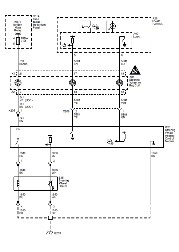

    Sterownik grzanej kierownicy Opel.
    Według schematu moduł zasilany jest na przewody brązowy (+) i czarny - masa.
    Z modułu czerwony i czarny idzie na zasilanie elementu grzejnego kiery.
    Zielony to zasilanie - sygnał kontrolki działania ogrzewania - działa na starcie więc przewód żółty musi domyślnie NIE być zwarty do masy.

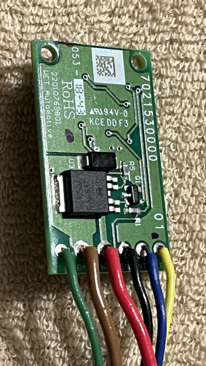

  • #3 21274774
    -KrZySieK-
    Tak to wygląda.
    Po podpięciu kiery nie podaje napięcia w ogóle już.
    Nie wiem czemu.
    Może by to do testów obciążyć jakąś żarówką albo wykrywa że ma zwarcie na wyjściu, no ale każda grzałka stanowi pewnego rodzaju niewielką oporność.

  • #4 21274777
    Karaczan
    Poziom 41  
    Definitywnie PWM
    +12 - brązowy
    grzałka - czerwony, do masy
    termistor - niebieski, do masy
    zielony - jakieś sterowanie do masy
    zółty - jakieś sterowanie (on/off?) do masy
    czarny - masa
    Tak to rozumiem.
    Zamieść wyraźniejsze oznaczenia układów, może ktoś ci powie coś więcej

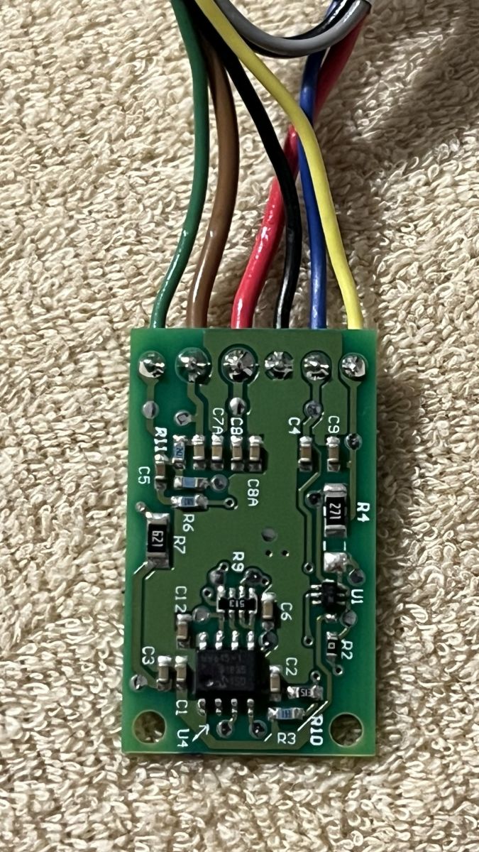

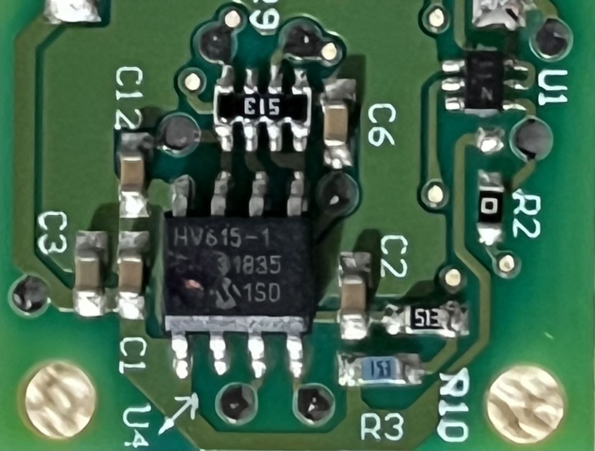

  • #5 21274786
    -KrZySieK-
    Zbliżenie na płytkę drukowaną z podzespołami elektronicznymi i kolorowymi kablami. Fragment płytki drukowanej z elementami elektronicznymi i kolorowymi przewodami. Zbliżenie na płytkę drukowaną z różnymi elementami elektronicznymi.

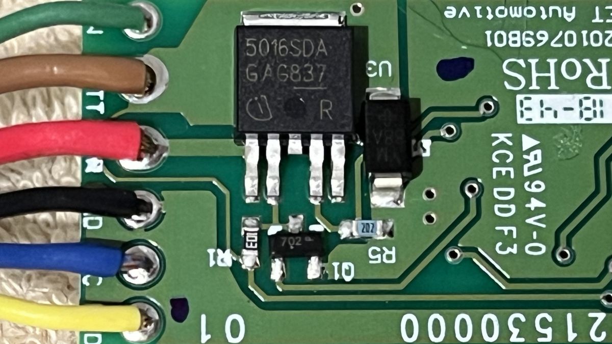

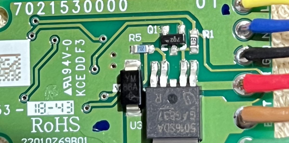

    BANANvanDYK
    Klucz wyjściowy to BTS5016SDA. Posiada on wyjście diagnostyczne umożliwiające pomiar prądu. Mikrokontroler może badać prąd pobierany przez grzałkę i w razie niezgodności (za niski lub za wysoki prąd) wyłączy wyjście ze względów bezpieczeństwa (uszkodzona grzałka może doprowadzić do pożaru, lub w tym przypadku poparzyć kierowcę co może doprowadzić do wypadku).
    Pomiar napięcia wyjściowego bez obciążenia to jest zły pomysł, bo może tam występować napięcie gdy klucz jest w stanie wyłączonym. Wyjście powinno być czymś obciążone, jakimś rezystorem.
