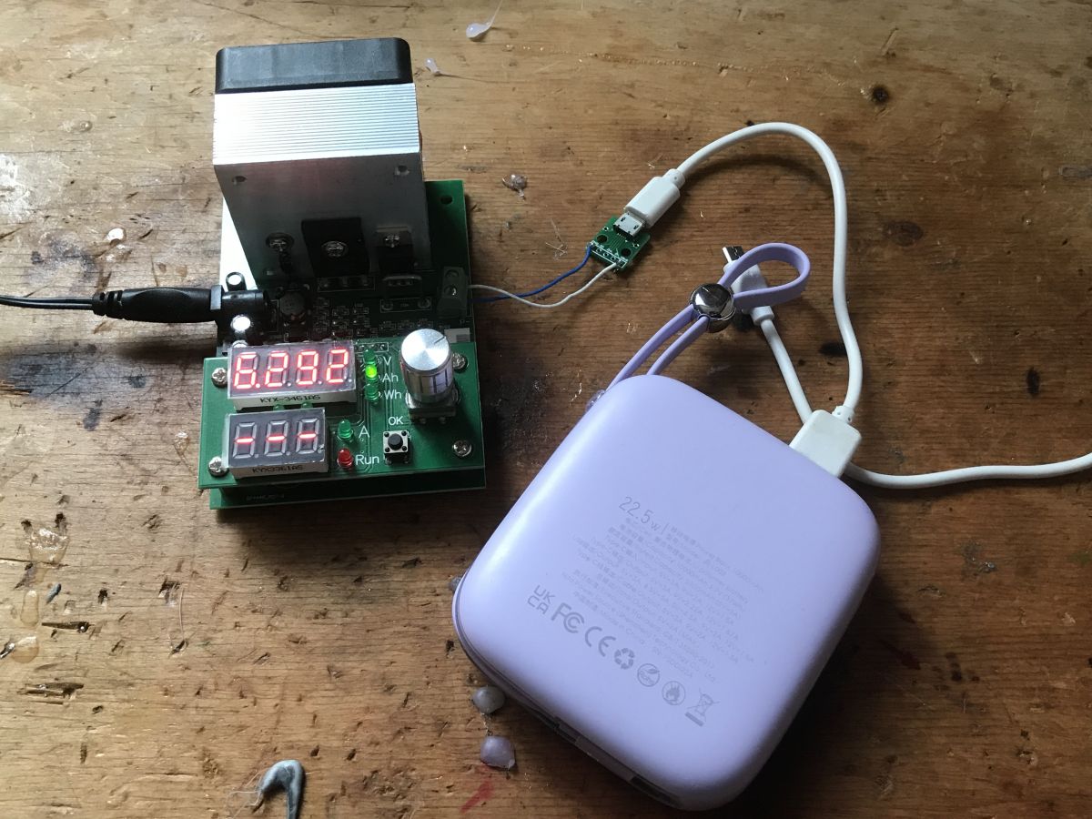

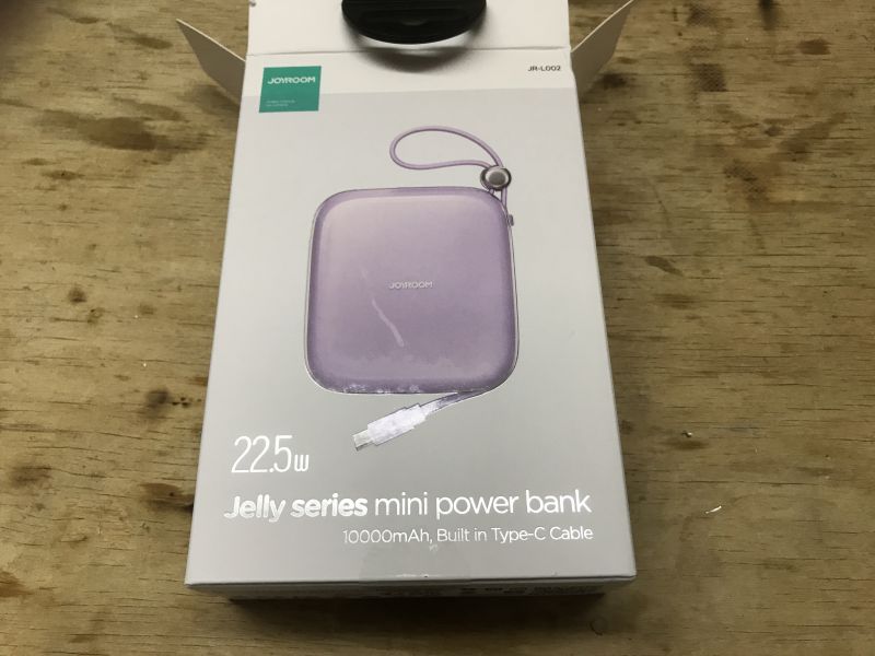

    Zapraszam na krótki test pojemności kolejnego powerbanka. Tym razem pod lupę biorę model JR-L002 o pojemności 10000 mAh, należący do serii Jelly 22,5 W z wbudowanym kablem USB C. Pierwsze co rzuca się w oczy to jego cena - około 100 zł, zależnie od sklepu.
    Ta cena wydaje się dość duża, tym bardziej biorąc pod uwagę to, że dopiero co testowałem dwa modele o podobnej pojemności, ale kupowane po 40 zł:
    Test pojemności powerbanków Wozinsky 10Ah WPBBK1/WPBWE1 po 40 zł
    Przykładowa oferta:
    Fioletowy powerbank Joyroom Jelly Series JR-L002 o pojemności 10000 mAh
    Ale może jest to uzasadnione, sprawdźmy.

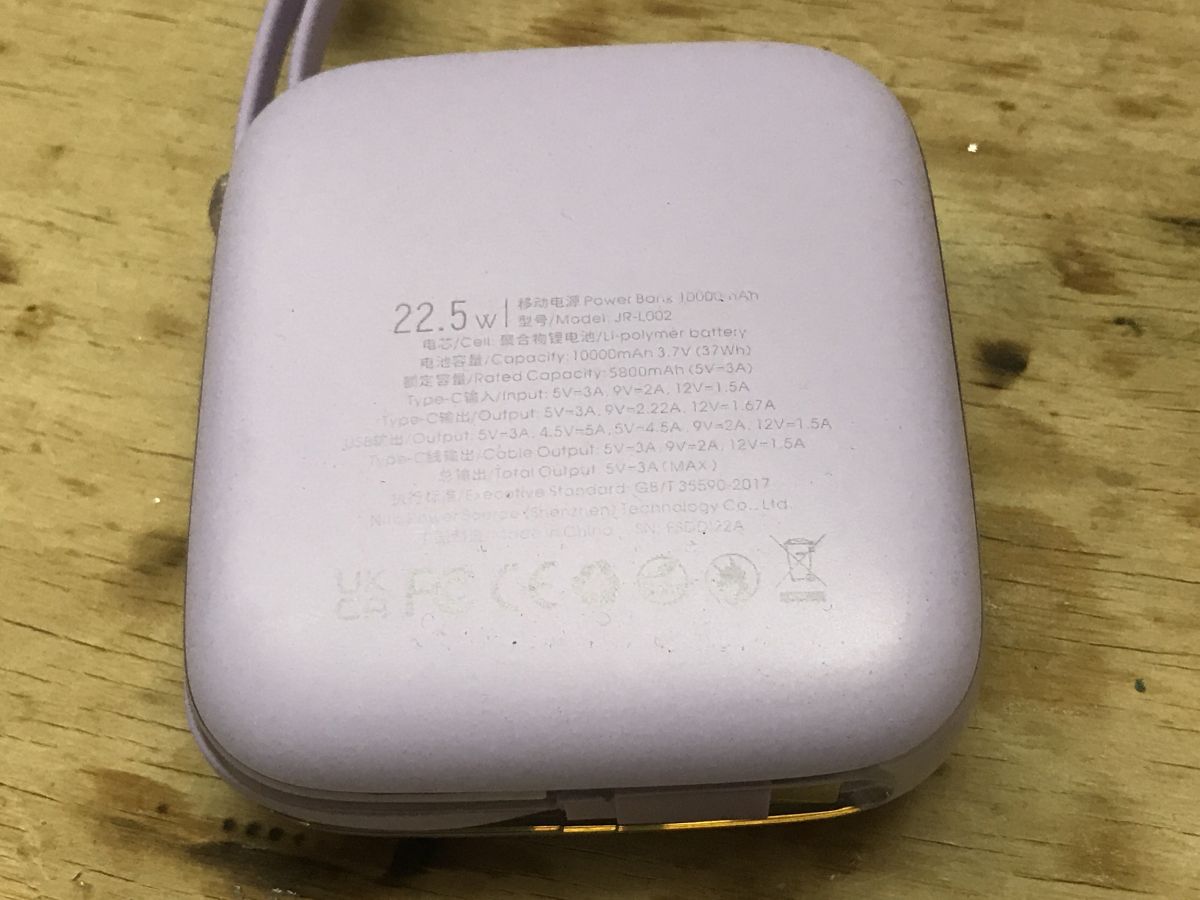

    Powerbank już na wstępie zasługuje na plus, na obudowie jest informacja o "rated capacity", 5800 mAh przy 5 V (obciążenie 3 A), czyli to, co ja będę mierzyć.

    Informacje o pojemności przy 5V też są na samym powerbanku:
    Zbliżenie na powerbank JR-L002 z informacjami technicznymi na obudowie.

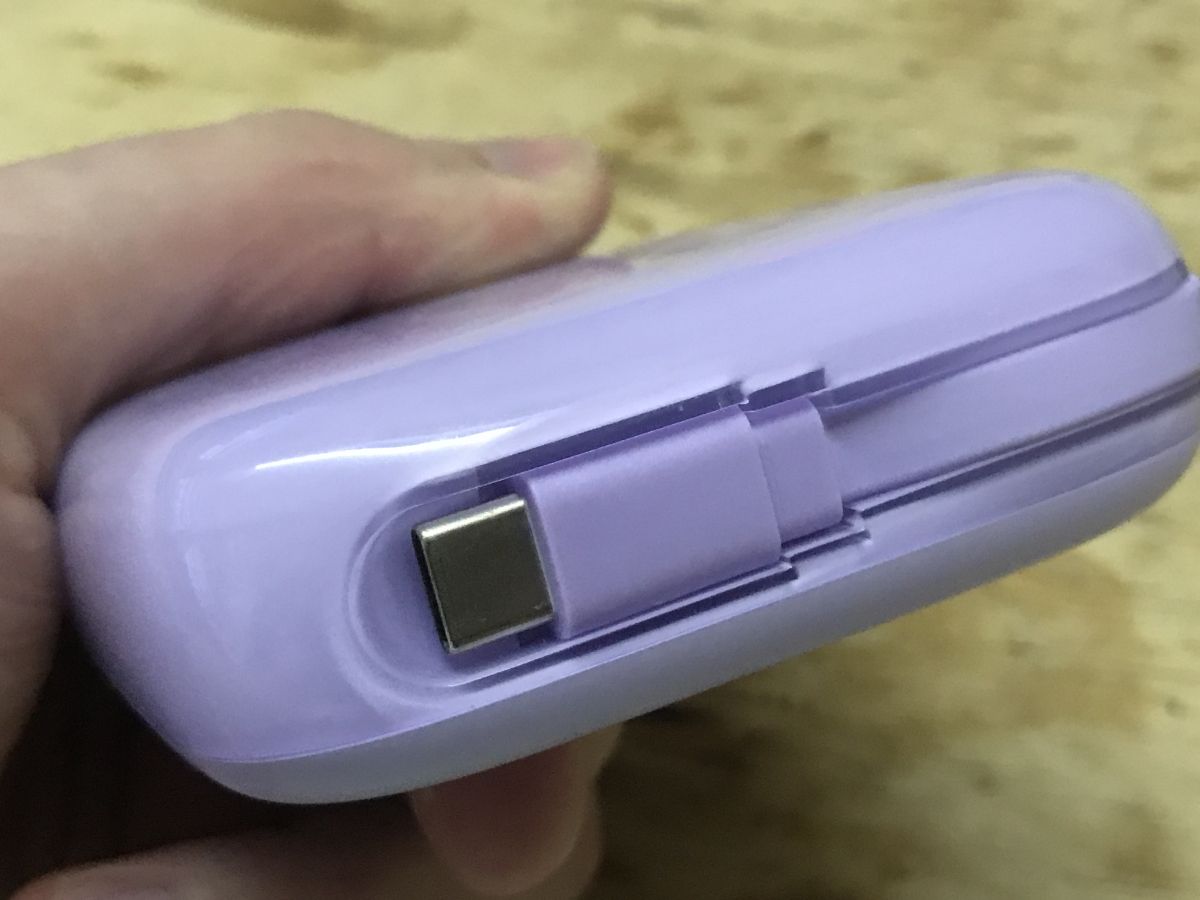

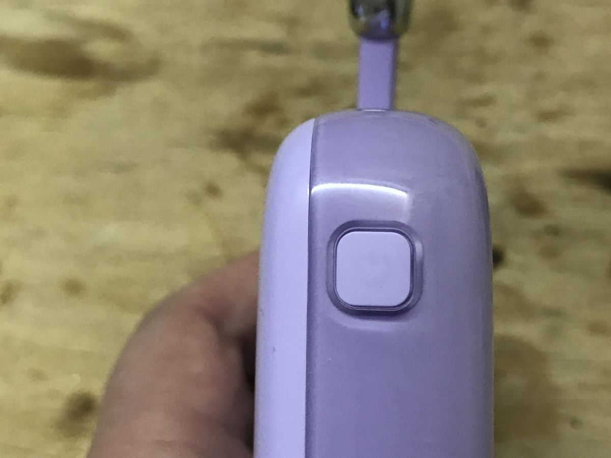

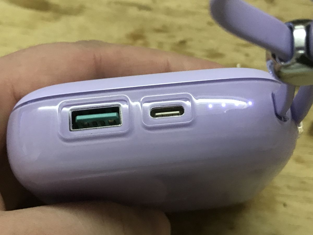

    Całość prezentuje się nieźle, przewód wygodnie się chowa:
    Zbliżenie na port USB-C w wbudowanym kablu w fioletowym powerbanku. Zbliżenie na lawendowy powerbank z dwoma portami USB. Zbliżenie na fioletowy powerbank JR-L002 z przyciskiem zasilania

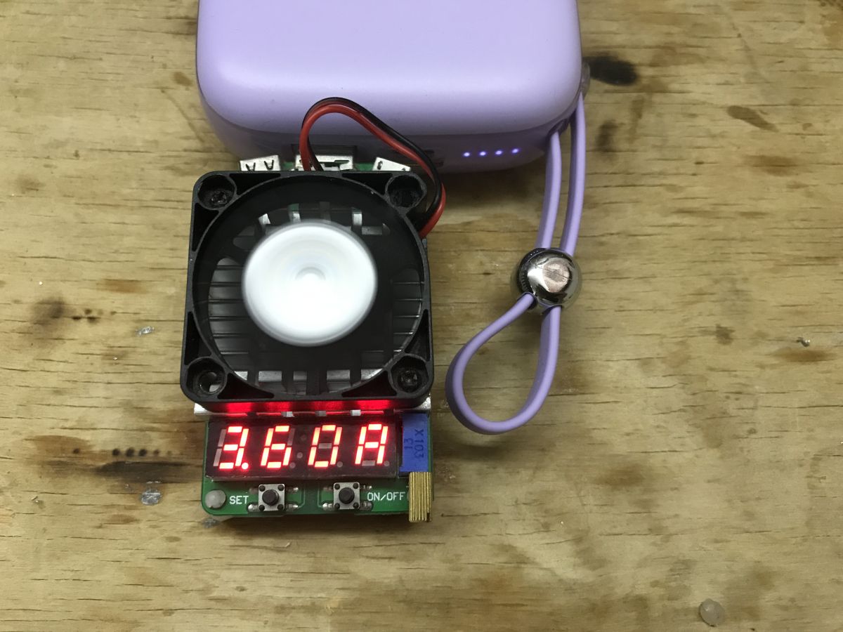

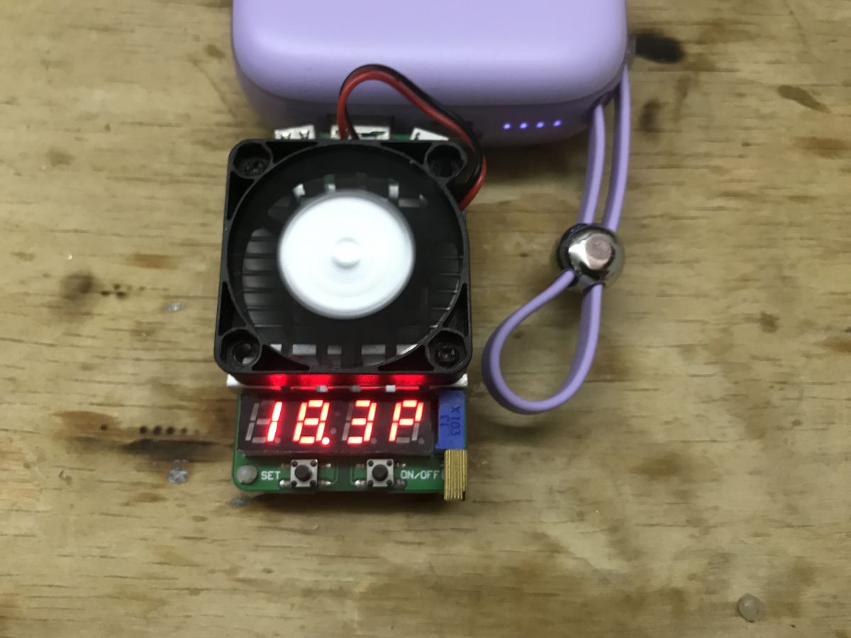

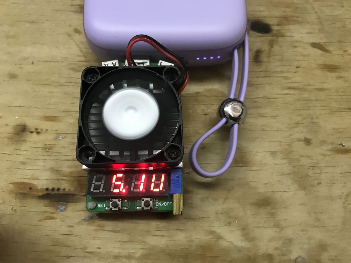

    Sprawdziłem najpierw maksymalne obciążenie przy 5 V - zdaje się, że oba porty są razem, można pobrać do 3,6 A (około 18 W).
    Fioletowy powerbank z wbudowanym wentylatorem i wyświetlaczem cyfrowym pokazującym napięcie 5.11 V. Powerbank JR-L002 z miernikiem i wiatrakiem podczas testu. Test pojemności powerbanka z podłączonym obciążeniem 3,6 A
    Ale nie to jest najważniejsze, więc pora na test pojemności:
    Powerbank JR-L002 w trakcie testu pojemności na drewnianym stole obok miernika.
    Potrzebne jest najpierw jednak standardowe przypomnienie - producenci podają zazwyczaj pojemność ogniw, więc na wyjściu 5 V (też za przetwornicą) jak wykonamy pomiar to otrzymamy rezultaty które najpierw trzeba przeliczyć.
    Nie będę tu tego tłumaczyć, gdyż było to omawiane wcześniej w serii:
    Wielki powerbank 60Ah - PEA60 Romoss PEA601522142 - test pojemności oraz QC
    Jako przelicznik arbitralnie przyjąłem 0,65, oto rezultaty.
    Rezultaty: JR-L002
    - Pierwszy - 6,191 Ah przy 5 V, na ogniwach 9,52 Ah.
    - Drugi - 6,292 Ah przy 5 V, na ogniwach 9,68 Ah.
    Możliwe, że zbyt pesymistycznie przyjąłem swój przelicznik, ale ogólnie jest bardzo dobrze. Producent obiecywał 5,5 Ah przy 5 V i 3 A, a mi wyszło ponad 6 Ah.
