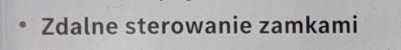

    witam samochód sprowadzony rok temu poprzedni właściciel miał full pakiet z takimi bajerami jak navi,zdalne sterowanie zamkami i wiele innych teraz to wszystko przepadlo samochód jest po gwarancji czy jest mozliwość przywrócic jakieś usługi zmiana oprogramowania, zmiana pamięci czy coś innego

    Przy zakupie auta te usługi kupujesz na określony czas lub na stałe. Subskrypcję na te usługi kupuje w Mercedes me. Jak ci nie działa aplikacja to trzeba podjechać do ado żeby usunęli poprzedniego właściciela. Do zdalnego odpalania i otwierania musisz mieć cyfrowy kluczyk. Większość tych usług musi być aktywowana na serwerze a nie w aucie także nie doprogramujesz.

    No i wszystko jasne. Zakładałem że to wcześniejszy model. Rzeczywiście w tym przypadku operacja musi być przeprowadzona on-line z aktualizacją danych w centralnej bazie. Tak więc tylko ASO.
