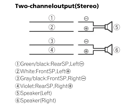

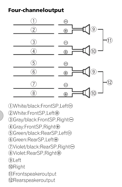

    Cześć, proszę o pomoc w ustaleniu pewnej kwestii związanej ze wzmacniaczem Pioneer GM-D1004 oraz jego mostkowaniem.
    Poniżej opisuję konfigurację tak precyzyjnie, jak potrafię. O ile ma to znaczenie, auto to Seat Leon 3, radio MIB 2 bez jednostki w schowku. Aktualnie posiadane radio zostało dopisane do auta, które wcześniej miało skonfigurowane radio niższej klasy i tak wyszło z fabryki. Konfiguracja radia dopuszcza wykorzystanie jedynie kanałów przednich. Sygnał audio z radia fabrycznego idzie do wzmacniacza poprzez kable głośnikowe, a wzmacniacz ten sygnał przyjmuje.
    Chciałem dokonać mostkowania, aby uzyskać większą moc na głośnikach prawym i lewym przednim. Sygnał z radia do wzmacniacza idzie odpowiednio kablami białym ( ) i biało-czarnym (-) dla kanału lewego oraz kablem szarym ( ) i szaro-czarnym (-) dla kanału prawego. Tak podłączone są kable w konfiguracji, gdy wzmacniacz działa jako czterokanałowy (przed mostkowaniem). Zależy mi na tym, aby wzmacniacz działał w trybie dwukanałowym (mostkowanie).
    Zrobiłem odpowiednią modyfikację zgodnie z załączonym schematem na kablach wychodzących ze wzmacniacza do głośników, tj. zamieniłem kable biało-czarny (-) na zielono-czarny (-) oraz szary ( ) na fioletowy ( ). Sygnał ewidentnie się wzmocnił; bas jest głębszy, słychać większą dynamikę i głośność przy takim samym poziomie ustawiania głośności na radiu.
    Teraz kwestia, która mnie nurtuje: według schematu, który załączam, kabel fioletowy odpowiada za ( ) jednego z kanałów tylnych, których moje radio nie emituje, więc wzmacniacz takiego sygnału nie otrzymuje. Pomyślałem więc, że skoro modyfikuję kable na wyjściu w celu zmostkowania, to zmodyfikuję również wejście sygnału. Na wejściu zamieniłem kable szary ( ) z fioletowym ( ). Po takiej modyfikacji w prawym kanale dźwięk zniknął. Po odwróceniu modyfikacji na wejściu dźwięk się pojawił.

  • #2 21276349
    pikarel
    Gdzie zamieniasz przewody, przed wzmacniaczem?
    Należy to zrobić w połączeniach głośników, nic nie zmieniając w sterowaniu.
    Mostek działa poprawnie tylko wtedy, jeśli do wzmacniacza docierają sygnały sterujące tylne kanały.
  • #3 21276371
    nowepk81
    >>21276349
    Sygnał wejściowy zmieniam na kablach za radiem a przed wzmacniaczem. Kabel szary (+) zamieniam na filetowy (+). Przy czym jak napisałem to poduje, że dźwięku brak w prawym kanale. Moze wzmacniacz sam staruje tym co dostaje. Jak nie dostaje sygnalu z 4 kanalow, to bierze pod uwage jedynie te dwa. Pozdrawiam
  • #4 21276434
    kerry
    nowepk81 napisał:
    według schematu, który załączam, kabel fioletowy odpowiada za (+) jednego z kanałów tylnych, których moje radio nie emituje, więc wzmacniacz takiego sygnału nie otrzymuje.
    Ale ten schemat, który dałes, dotyczy WYJŚCIA wzmacniacza, a nie wejścia. Do wzmacniacza doprowadzasz sygnał z radia kablami głośnikowymi z radia, które normalnie zasilałyby głośniki przednie - "Sygnał z radia do wzmacniacza idzie odpowiednio kablami białym (+) i biało-czarnym (-) dla kanału lewego oraz kablem szarym (+) i szaro-czarnym (-) dla kanału prawego" tutaj nic już nie zmieniaj. Radio daje sygnał tylko na głośniki przednie (tak napisałeś), więc ten sygnał doprowadzasz do wzmacniacza. We wzmacniaczu przełączasz na input 2ch. Teraz głośniki podłączasz według schematu Two channel output (Stereo) - kolory na tym schemacie odnoszą się do kolorów kabli do głośnika, a nie z radia do wzmacniacza.

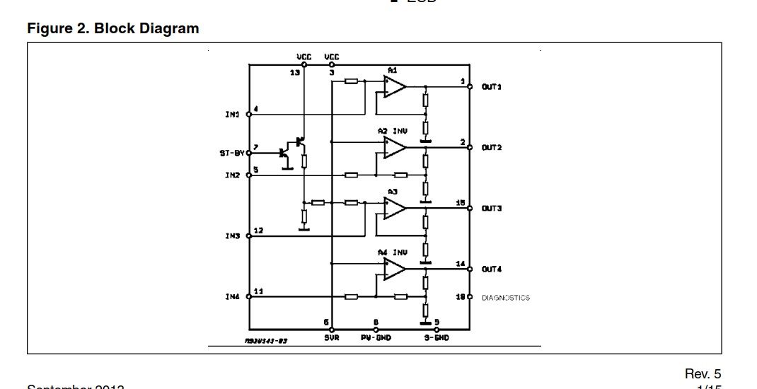

  • #5 21276455
    pikarel
    kerry napisał:
    Dlaczego? Do wzmacniacza doprowadzasz sygnał, a mostkowanie to już sprawa samego wzmacniacza - dlaczego miałby być ważny sygnał z tylnych głośników?
    Jak to dlaczego?
    Bo wzmacniacz kanału TYŁ jest wykorzystany w układzie mostka z kanałem PRZÓD.
    Jak dostarczysz te sygnały? - mało ważne; ważne jest, aby sygnał TYŁ był odwrócony w fazie w stosunku do sygnału przód, tylko wtedy układ pracuje jako mostkowy (Bridge), z możliwością dostarczenia mocy 4 razy większej na tej samej impedancji obciążenia.
    Jeśli jest funkcja sterująca - Input 2 channel - dostarczaniem sygnałów do tych kanałów - to jeszcze lepiej; w sterowanie wzmacniacza tylnego sygnał jest dostarczony do wejścia (-), zamiast do (+), jak w wejściu kanału przedniego.
    Tak to wygląda w układzie scalonym mocy:
    Schemat blokowy układu scalonego mocy z wejściami i wyjściami
  • #6 21276472

  • #7 21276580
    nowepk81
    >>21276434
    hej dzięki. Zastanawiałem się zwyczajnie na ile wykorzystanie fioletowego plusa na wyjściu może być związana z tym filetowym plusem na wejściu (kolory na wejściu i wyjściu są takie same). Wg tego co czytam zamiana kabli na wyjściu wystarczy do poprawnego zmostkowania, nic nie trzeba ruszać w podłączeniu wejścia sygnału. Sygnał do wzmacniacza jest podłączony bez żadnych zmian. Dźwięk jest w obu kanałach, oba grają lepiej, pomiary wychodzą ok.
