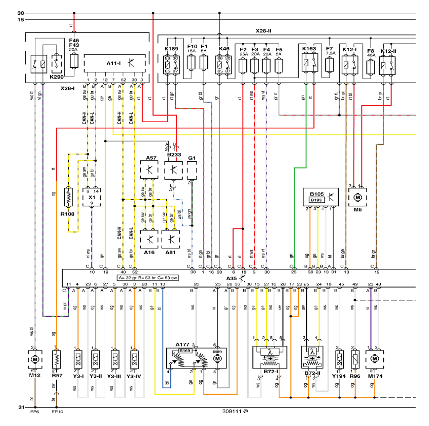

    Dzień dobry .Pilnie potrzebny schemat sterownika DME ,mini Cooper r56 1.6 vti 2007r 120km
    #2 21278136
    falkowski79

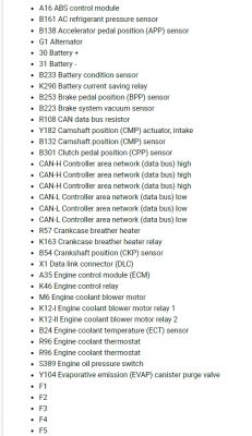

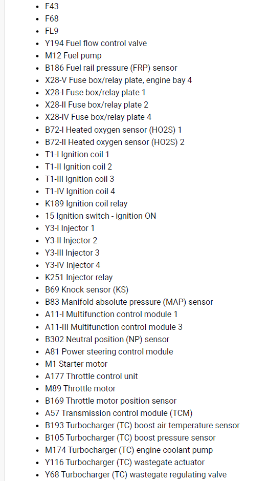

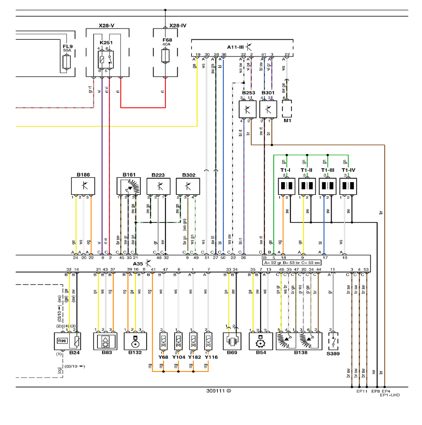

    Schemat elektryczny przedstawiający połączenia obwodów samochodowych. Schemat elektryczny przedstawiający połączenia pomiędzy różnymi komponentami. Schemat elektryczny z przewodami i symbolami komponentów. Lista komponentów systemu samochodowego Lista komponentów i sensorów samochodowych.
  • #3 21279850
    olzel
    Dziękuję ci bardzo .A czy wiesz może jakie powinno być napięcie na wyjściu ze sterownika do silnika valvetronic ja mam 4V
  • #4 21285122
    olzel
    Witam uszkodzeniu uległ sterownik DME na wtyczce od valvetronic ma być 12V
  • #5 21285123
    olzel
    Uszkodzony sterownik DME
