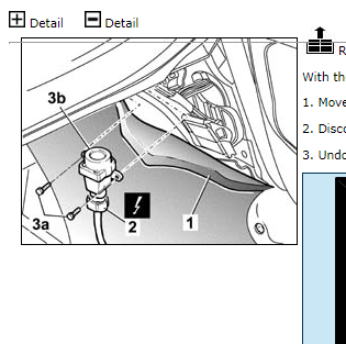

Użytkownik ma problem z Fiatem Ducato 2.8 TDI z 1999 roku, który nie odpala po stłuczce. Silnik uruchamia się tylko na plaku, co sugeruje problemy z dopływem paliwa. Sprawdzono już czujnik wstrząsu, zmostkowano go, a także potwierdzono, że prąd dochodzi do pompy wtryskowej. Użytkownicy sugerują sprawdzenie zaworu bezpieczeństwa, który mógł odciąć dopływ paliwa, oraz elektrozaworu z immobilizera. Istnieje również możliwość, że uszkodzeniu uległ pływak w zbiorniku paliwa. Wskazówki dotyczą także sprawdzenia oporu zaworu oraz lokalizacji EGR, mimo że nie jest to bezpośrednio związane z problemem uruchomienia silnika.
