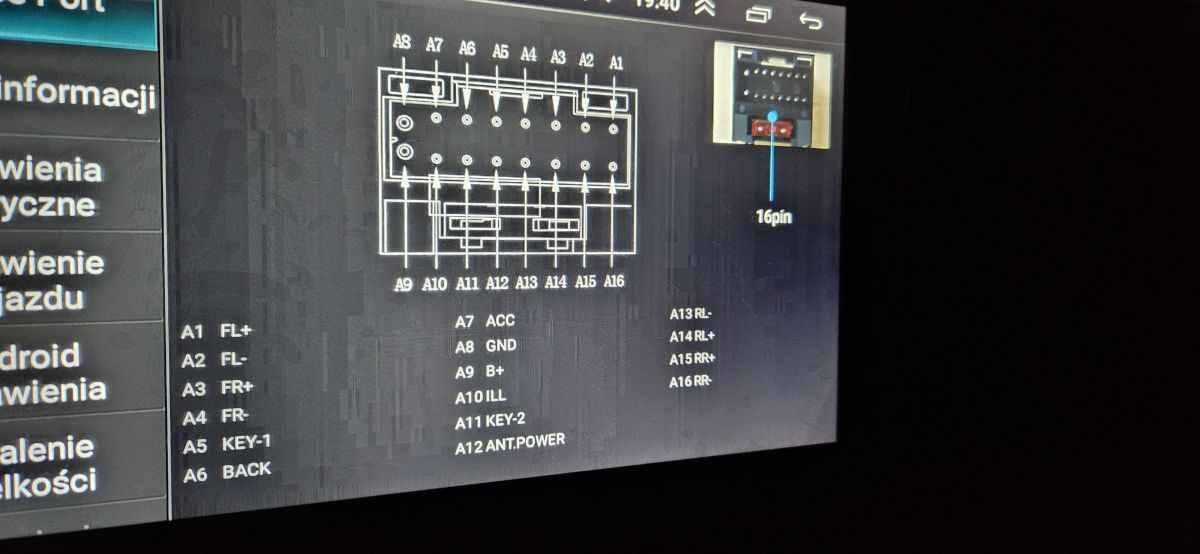

    Radio nie podświetla przycisków należy podać ILL + ale nie wiem z kąd żeby działało razem z podświetleniem pokręteł itp (nie wiem na jakiej zasadzie jest włączane podświetlenie pokręteł ale obstawiam że z jakiegoś czujnika bo świecą niezależnie od świateł mijania i postojowych )

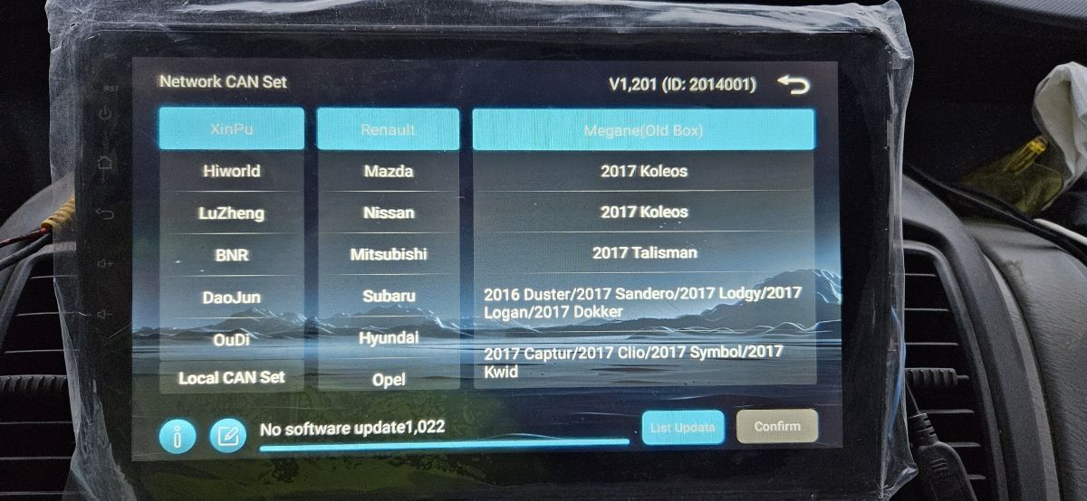

    Do radia jest podłączony moduł cambus - mogę wgrywać mu różne ,,mapy" ale i tak nie widzi przycisków z kierownicy

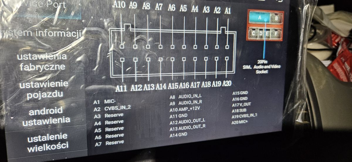

    Chciałbym również wpiąć się w oryginalny mikrofon z podsufitki bo ten z radia nie nadaje się do rozmów

    Na B+ powinieneś mieć stałe +12V
    Na ACC powinio być +12V po przeleceniu kluczyka
    Na ILL powinno być +12V z podświetlenia oryginalnego radia/wyświetlacza
    to podstawowe podstawy....

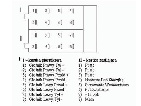

    Może jakiś schemat kostek od oryginalnego radia?
    Analizując wtyczkę iso z mojego Opelka to we wtyczce 2 (zasilającej) mam tylko 2 kable mase i 12v po stacyjce - które defakto jest stałe bo jak zmostkuje te 2 kable w radiu to radio się nie wyłącza a powinno Schemat wtyczek ISO z oznaczeniami pinów dla głośników i zasilania.

    Oryginalne radio jest sterowane CANem,trzeba sobie do złącza ISO doprowadzić plus po kluczyku i podświetlenie Można też podświetlenie zasilić z dołożonego plusa po kluczyku i masz komplet prądów do działania. Zasilanie możesz pobrać z panelu nawiewu, to gruby żółty kabel zasilający przełącznik dmuchawy

    Pozostaje jeszcze kwestia przepięcia oryginalnego mikrofonu - ktoś wie który to pin?

    Polecenie podświetlenia radia w oryginale lecii też cyfrowo CAN,em. Mikrofon oryginalny może nie zadziałać z chińczykiem bo wymaga zasilania,jak byś odwiedził temat z linka który ci kolega zaproponował to byś nie pytał o piny

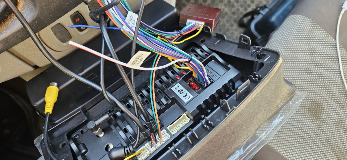

    Na 3 zdjęciu jest widoczny moduł CAN do radia który rzekomo miał współpracować z CANem w aucie
