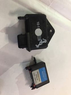

    Wnętrze modułu ECU z widocznymi elementami elektronicznymi. Czujnik ciśnienia wręczany samochodowy, model 45.3829, z opisem parametrów technicznych. Cześć.
    W związku z tym, że moja VW Caravelle 92. 2.5AAF zaczęła już palić 30l. benzyny, zakupiłem kabelek VAG oraz podyskutowałem na forum. Wymieniłem potencjometr przepustnicy i nieszczęsny regulator ciśnienia paliwa, który "podlewał" mi MAP sensor w ECU. Efekt 00519 MAP brak sygnału, co prawda, że benzynka to niby dielektryk, ale...
    A właśnie, mi przyjaciele zrzutkę zrobili na Webasto na zimę, a tu chyba będzie lipa.
    ECU 023 906 022 E, 5WP4078.
    MAP sensor to Motorola 0006068006.
    W Niemczech do kupienia MAP sensor za 130 EUR i nie wysyłają do Polski. Znalazłem przypadkiem jakieś forum radzieckie i tam gość włożył sensor od GAZELA DAD silnika 406, taki 45.3829 - kurde 100 zł.
    Ktoś kombinował?

    MOTOROLA płytka smd do czujnika ciśnienia mapa G71 100kPa 0006068006 9580682003 sama płytka 35 Euro https://www.xenone.de/Online-Shop/Pressure-se...-0006068006-9580682003::1571.html?language=en
    https://tolix.net/g71-drucksensor-map-sensor-...r-vw-t4-motorsteuergerat-100kpa-uberholt.html 90 Euro
    A ten bardziej dostępny Bosch 1267632013 100
    Lub
    G71 Drucksensor MAP Sensor 0006068006 für VW T4

    czyli to jest map "bez pudełka" mam rozumieć?
    to dziwne że z pudełkiem 3x drożej,
    no ok, czyli to w pudełko zasilikonowac i w płytkę?

    Tak ten sensor jest podzespołem całego modułu.
