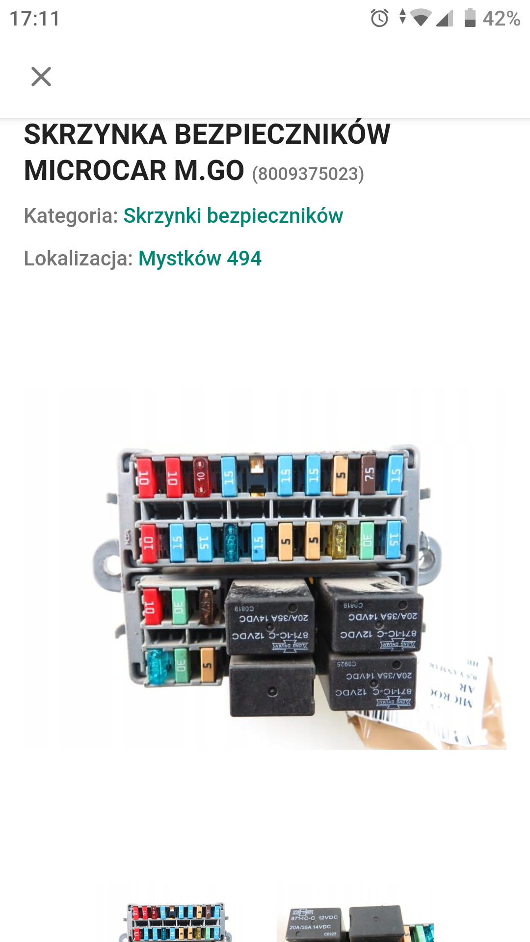

    Microcar m.go okolo 2008r. Potrzebuję schemat, opis bezpieczników.
    Czy ktoś posiada coś?
    Taka skrzynka bezpieczników.
    Skrzynka bezpieczników Microcar M.GO z różnokolorowymi bezpiecznikami.

    Też potrzebuję takiej rozpiski, nie mam prądu na cienkim kablu alternatora, co za tym idzie ładowania.
    U ciebie co konkretnie nie działa? Bo choć nie mam pojęcia, za co odpowiadają bezpieczniki, to kilka pierdół naprawiłem w tym tworze i może akurat masz podobny problem.

    Temat rozwiązany, rozpiski nie znalazłem ale usterkę usunąłem. Paliło bezpiecznik w 2 rzędzie od dołu obok przekaźnika. Odpowiadał między innymi za zasilanie czujnika prędkości na skrzyni. Przetarta wiązka na silniku i zwierała do masy.
