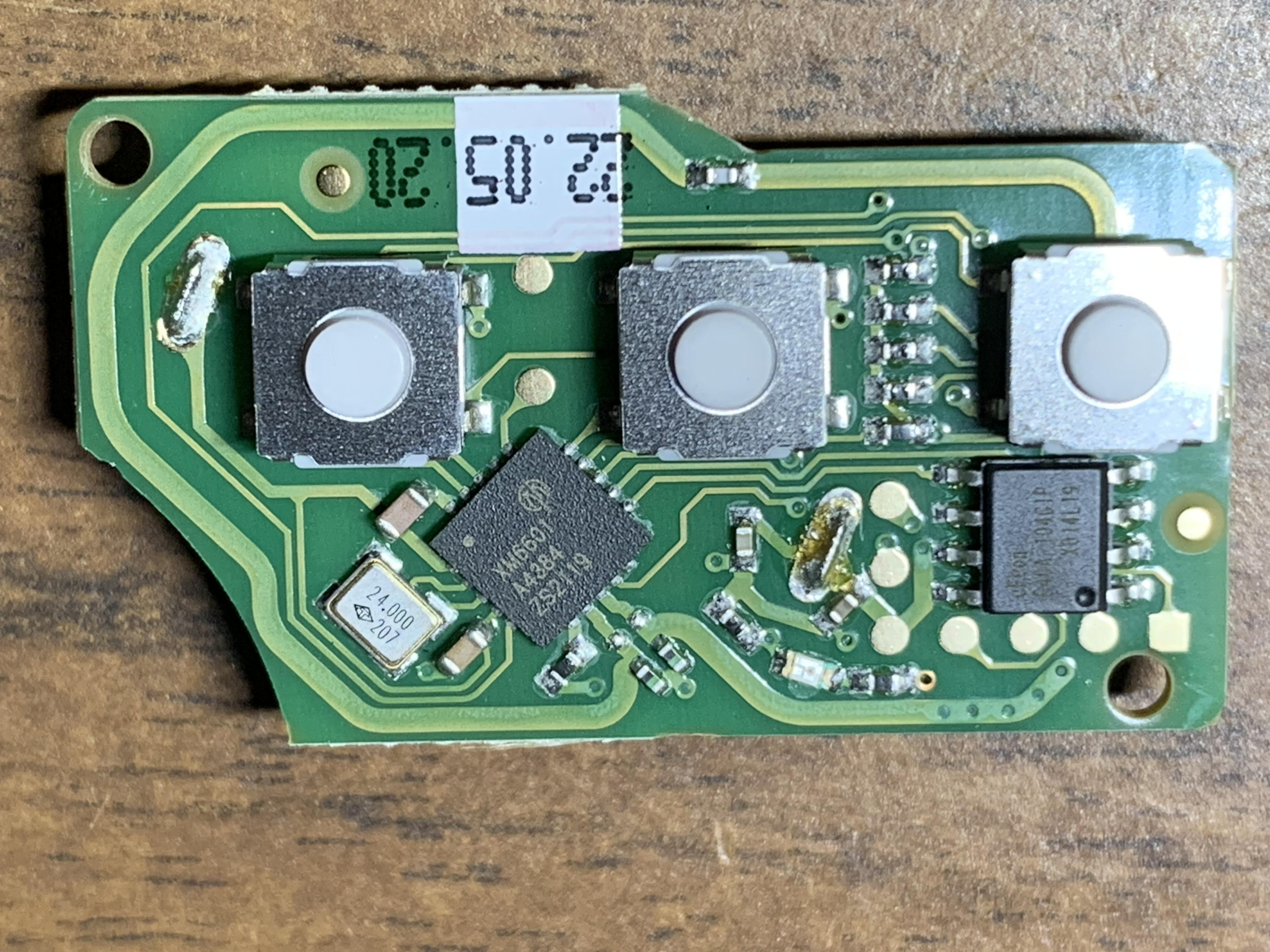

    Czy ktoś może wypowiedzieć się na temat pilotów uniwersalnych xhorse?
    Chodzi mi o wejsje "global" np na wzór vw pasat b5. Bo zauważyłem że już któryś z kolei po zakodowaniu działa albo z opóźnieniem ,albo na dwa razy albo się zacina.

    Przez okres ponad czterech lat nie zauważyłem takich objawów,ani nikt nie zgłaszał jakichkolwiek uwag.
    Jedynie przy nowych pilotach na procesorze XM6601 należy odznaczyć czy takowy układ jest na płytce,jeśli zrobimy to źle pilot po prostu niedziała.
    Pozdr.

    Witam też używam te piloty o noe miałem żadnej reklamacji, wszystko działa jak powinno.

    Nie mam pojęcia bo nie zajmuje się kluczykami. Czasem coś zakoduje. Kiedyś kupiłem cały zestaw pilotów 6szt z urządzeniem i każdy który zakodowałem (narazie 3)miał takie problemy. Focus 2,pasat b5, yaris 2016. Na ori pilotach każde naciśnięcie przycisku powoduje natychmiastową reakcję centralnego. Na tych" koniach" za drugim razem albo za trzecim ,albo dłuższe przytrzymanie przycisku. Przypadek?
