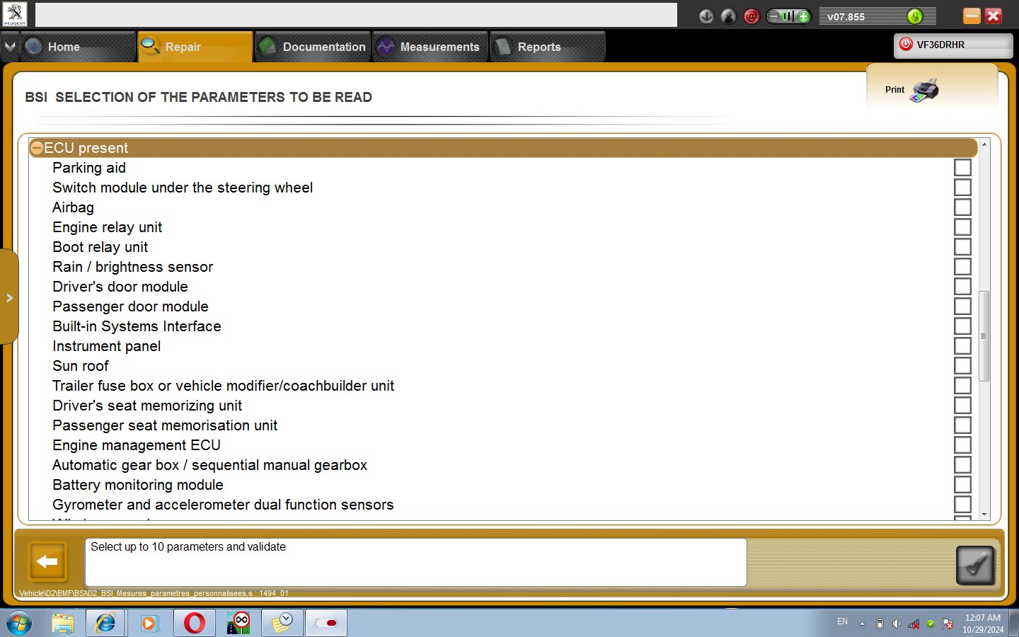

    Peugeot 407 2006 2.2 benzyna, 2 drzwiowe coupe. Sterowanie siedzenia pasażera. Oba siedzenia posiadają moduł pamięci siedzenia, taki sam w obydwóch siedzeniach. Bezpieczniki sprawdzone, zasilania na modułach, masy, silniki na krótko działają, fotel kierowcy działa poprawnie, pasażera wcale, kompletnie nic. W parametrach brak błędów, widać działanie przycisków sterujących, otwieranie i zamykanie oparcia oraz pozycję fotela przód tył. Zamieniane moduły miejscami. Oba działają w fotelu kierowcy, oba nie działają w fotelu pasażera. Coś pominąłem? Nie da się wysterować fotela pasażera z komputera, fotel kierowcy jak najbardziej. Klikając przyciski sterujące w module kierowcy odzywają się przekaźniki w module pasażera cisza. Ma ktoś pomysł?
    Nie znalazłem nawet w Sedre schematu ze sterownikiem siedzenia pasażera. Wszystkie są tylko ze sterownikiem kierowcy.

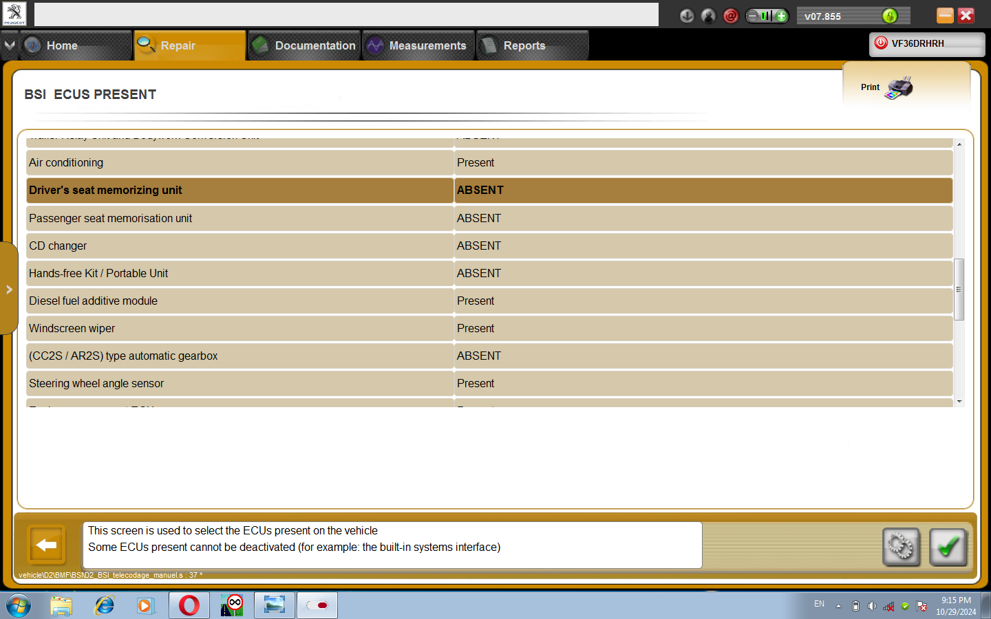

    Pisałem że mam schemat. Skonfigurować można w teorii bo pasażer nie ma klawiatury do wyboru ustawień ale wszystkie telekodowania można wprowadzić jak najbardziej.

    Witaj próbowałem zakodować wszystko na wszystkie sposoby, wykodowałem z BSI o nic to nie daje. Mam nowe spostrzeżenia. Są dwie możliwości sterowania fotelami multiplexowe i przewodowe tak to nazwijmy i teraz fotel kierowcy w którym wszystko działa jest zakodowany na przewodowo wtedy działa przesuwanie automatyczne po odchyleniu oparcia i sterowanie fotela przyciskami. Jak zakoduję na multiplexowo nie działa nic.
    Teraz fotel pasażera jak zakododowany na multiplexowo też nic nie działa ale jak zakoduję na przewodowo to działa przesuwanie po odchyleniu oparcia ale z przycisków nie. Jak odetnę CAN od tego fotela wraca sterowanie przyciskami ale nie działa przesuw po odchyleniu. Magia albo leży BSI.

    Witam sprawa rozwiązana. Ogólnie uszkodzony moduł sterowania siedzenia oraz ustawienie poprawnego telekodowania.
