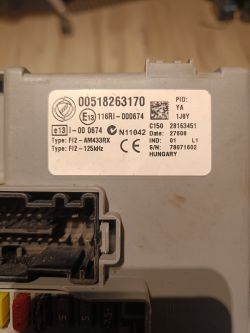

    Valeo NEC?
    Zdjęcie etykiety na module elektronicznym Valeo
  • #4 21279544
    piotrekwoj1
    VALEO to producent NEC to procesor.

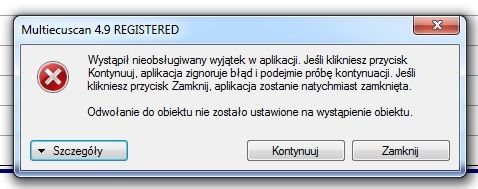

    Mam prekodowany kluczyk, wyciągnąłem sobie też wcześniej z pamięci wsad i znam pin. Mes-em próbuję zrobić programowanie klucza i przechodzi przez etap wpisywania pin-u, następnie przechodzi do kartki z ostrzeżeniem - jednej potem drugiej. Jak zatwierdzam to wyskakuje błąd w Windowsie. Screena zamieszczam poniżej. O co mu chodzi?
    Okno dialogowe z błędem aplikacji Multiecuscan 4.9

  • #16 21294823
    piotrekwoj1
    MES-a uruchamiasz jako administrator?
  • #17 21294829
    irek81
    Tak, ale na win 7.
  • #18 21294852
    Tadas
    >>21294725 Lubimy uczyć się na swoich błędach :) . M-E-S prawdopodobnie nadal jest zhakowany, może nie oryginalny.
    Tadas napisał:
    Grzecznie przylutuj eeprom i odczytaj poprawnie 8 bit i 16 bit. I będziesz znać kod PIN.
    Załaduj oryginalny wsad i jest kupiony. Czy źle zrozumiałem .... ?

    Jakiej wersji używasz? 4.9 ? Spróbuj użyć trochę starszej wersji MES np 4.6. Jak to nie pomoże, to odpal na innym kompie.
  • #21 21295156
    irek81
    Próbowałem wersję 4,6 i 4,7 - te krzyczą, że kod Autoryzacji jest nieprawidłowy. Zmieniłem też komputer na ten z windowsem 10. W wersji 4,9 - ten sam błąd. Czy mógłby mi ktoś po przesłaniu pliku z BSI rozszyfrować kod PIN. Ja analizowałem go w programie EFfl. Po wrzuceniu pliku odczytanego z epromu od razu widzi sterownik Delphi (ten co jest w samochodzie). Za każdym razem po "calculate pin" podaje te same 5 cyfr.
