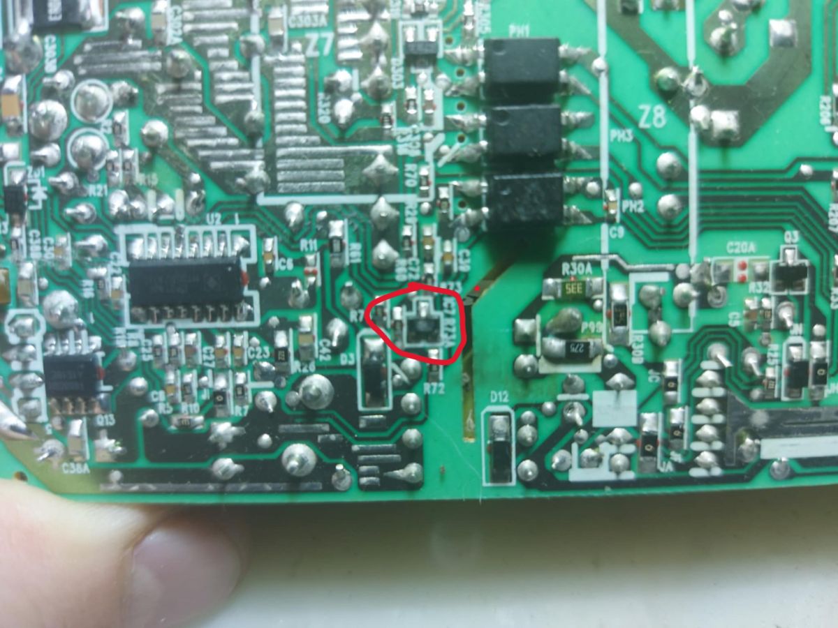

    Witam, proszę o identyfikację elementu zasilacz Microsoft CPA09-011A, dzięki z góry za pomoc.
    Wnętrze płytki drukowanej z zasilacza Microsoft CPA09-011A z zaznaczonym na czerwono elementem. Zbliżenie na płytkę drukowaną z zaznaczonym elementem elektronicznym.

    Wygląda na tl431 w obudowie SOT , z zasilania stand-by - polecam dokładnie przyjrzeć się układowi TNY po pierwotnej stronie, często i on jest uszkodzony. Najczęstsza przyczyna to spięcie w sieci lub wyschnięte kondensatory.
    Zabawa dla tych co wiedzą co robią - napięcie sieciowe nie bierze jeńców - wyroki wykonuje na miejscu ;-) Bezpieczniej kupić sprawny na allegrolokalnie.pl za 50zł
