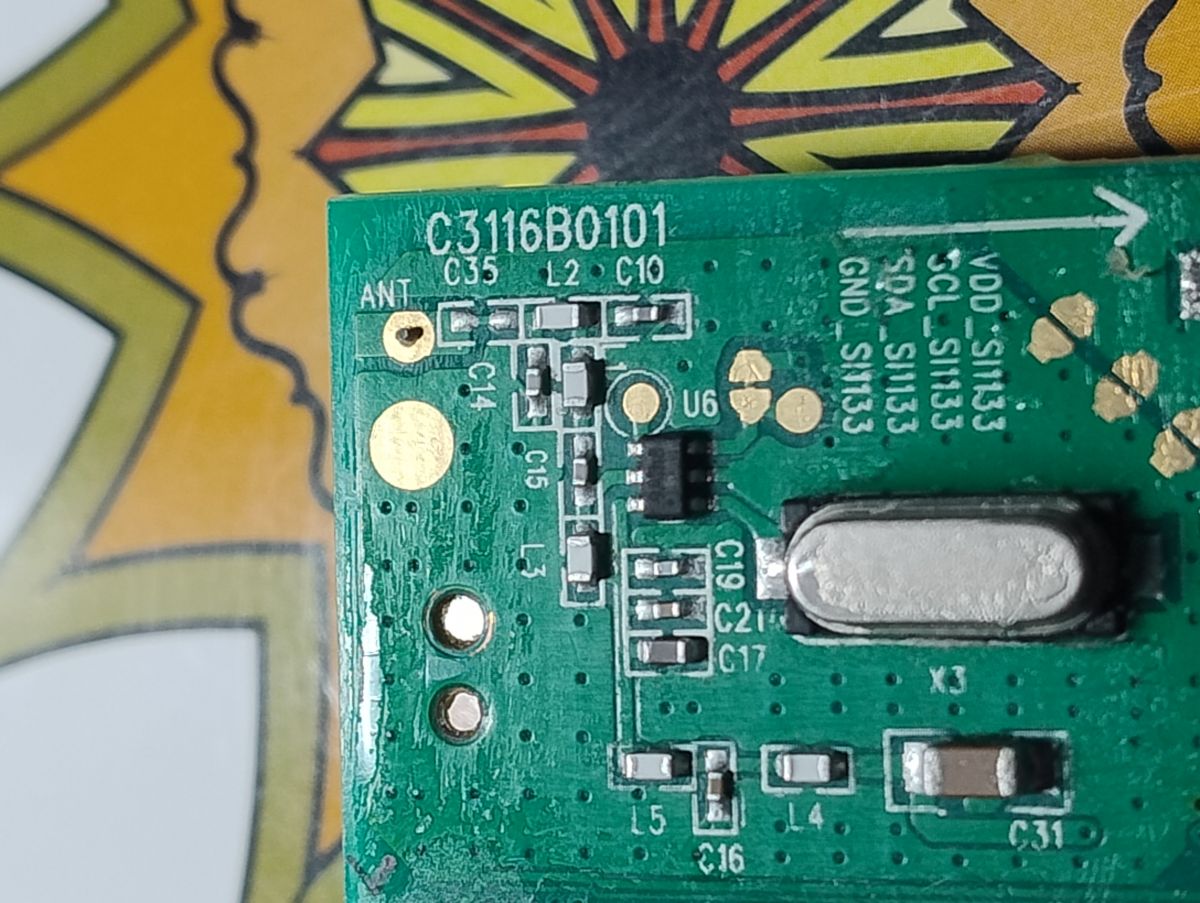

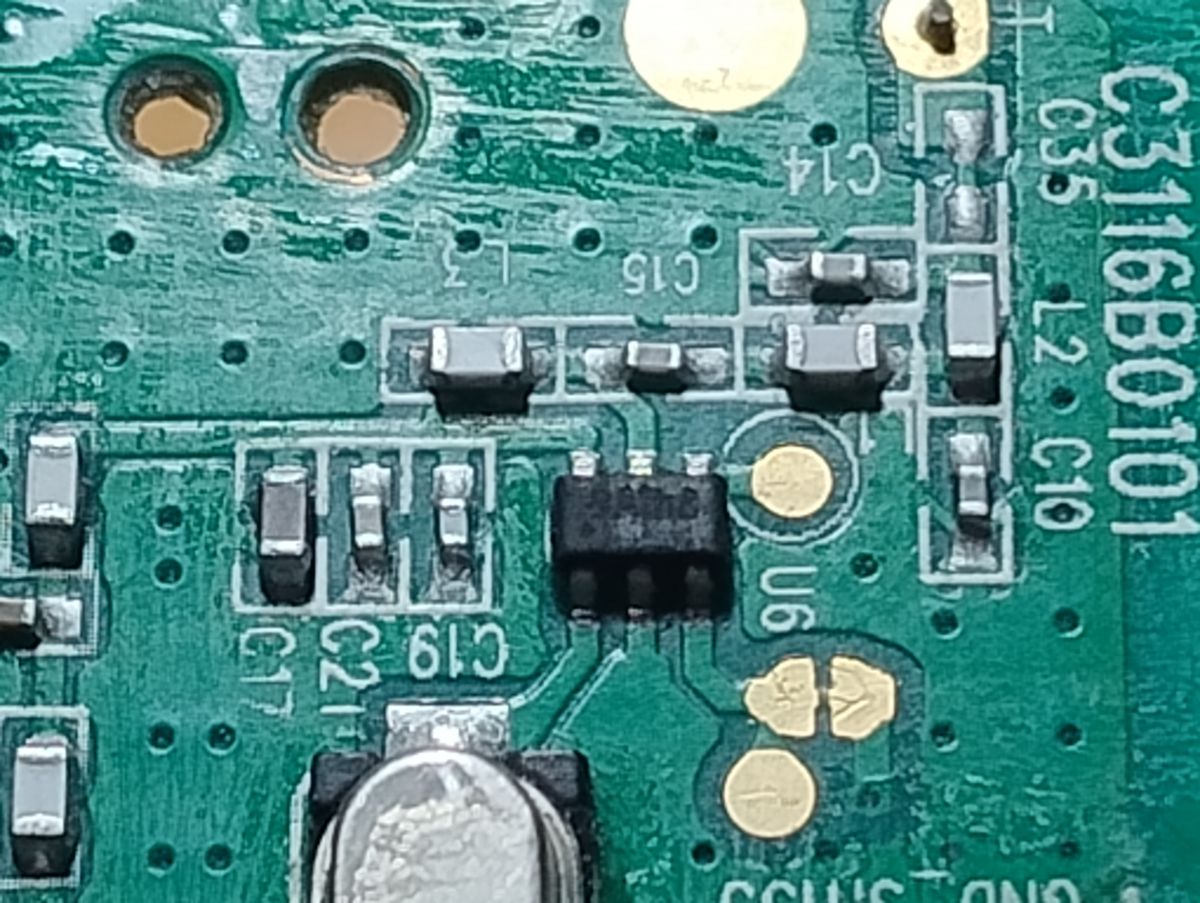

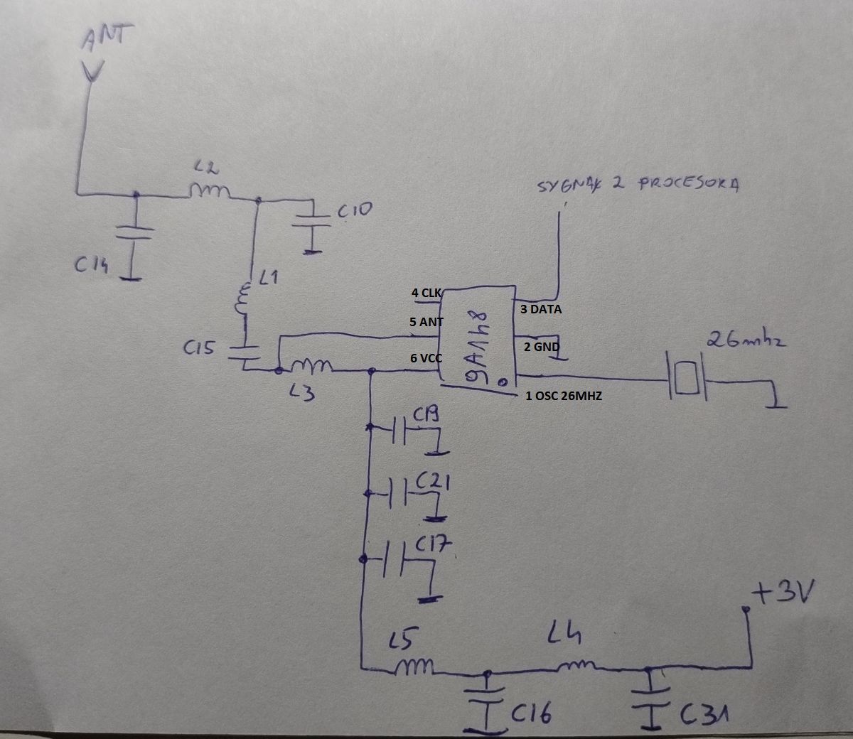

    Witajcie,
    Pacjent stacja pogodowa Garni 2055 Arcus nie komunikuje się z jednostką zewnętrzną Garni 5INT. Problemem okazał się układ RF 868mhz pin zasilania zwarty do masy, RF o oznaczeniu 9A1h8 nie namierzyłem nigdzie. Czym to zastąpić?
    Schemat bloku nadawczego:
    Schemat blokowy nadajnika RF z oznaczeniem 9A1h8 i elementami obwodu.
    Zbliżenie na płytkę drukowaną z elementami elektronicznymi i oznaczeniami.

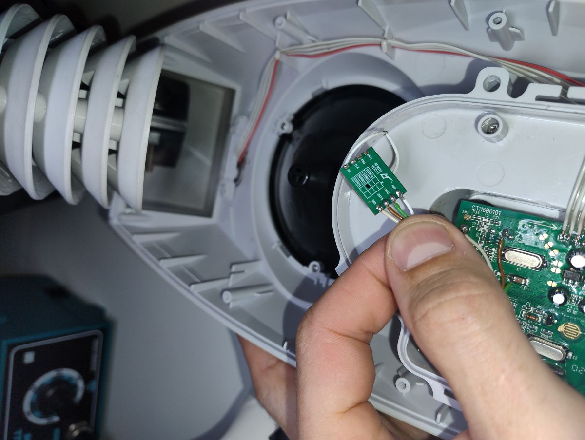

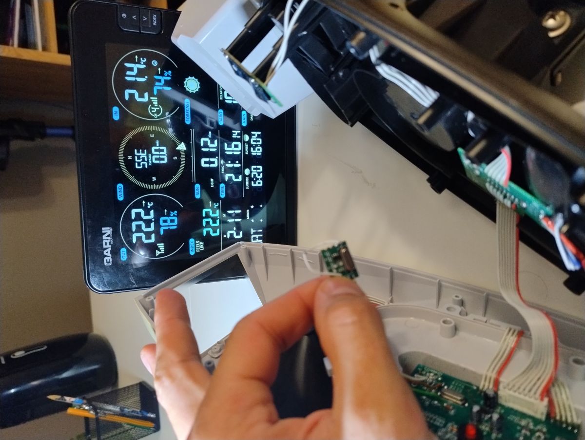

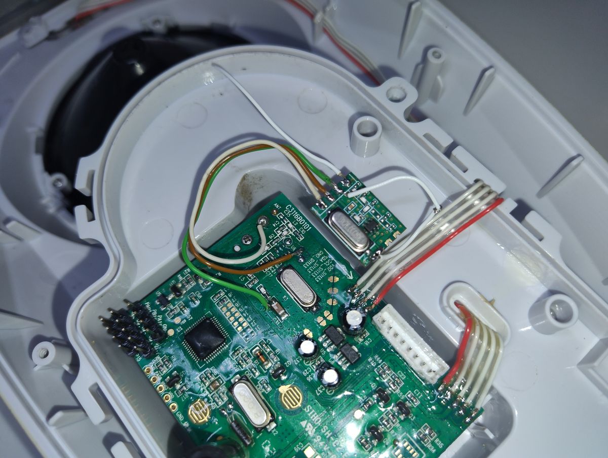

    Nikt nic? Żadnych pomysłów? Kupiłem gotowy moduł RF RFM119W 868mhz i układ zawarty w nim zdaje się być tym samym układem mimo innych oznaczeń (9A4Xa), ta sama pinologia te same komponenty. Przelutowałem układ do stacji pogodowej i zero reakcji, brak połączenia.
    Wlutowałem scalak na swoje miejsce do modułu RF i kabelkami połączyłem z płytą stacji, brak reakcji, na pinie DATA co 12s pojawia sie pakiet danych z procesora tym samym mruga led czyli procesor żyje, komunikacja odbywa się tylko po pinie DATA, zasilanie jest +3V, kwarc 26mhz sprawny. Pin CLK nie podłaczony, chwilowo podciagnełem ten pin do +3V przez rezystor 4.7k, brak reakcji.
    Brak datasheet układu, jest dostepna dokumentacja dla gotowego modułu RF który kupiłem. https://www.farnell.com/datasheets/2291127.pdf
    Ale.. gdy złapałem moduł palcami piny DATA, VCC, ANT nagle stacja ożywa i wysyła dane z czujników do stacji głównej i wszystko działa prawidłowo, puszczam zanik sygnału i gdzie tu problem?
