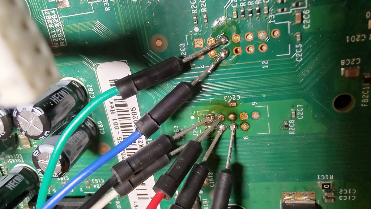

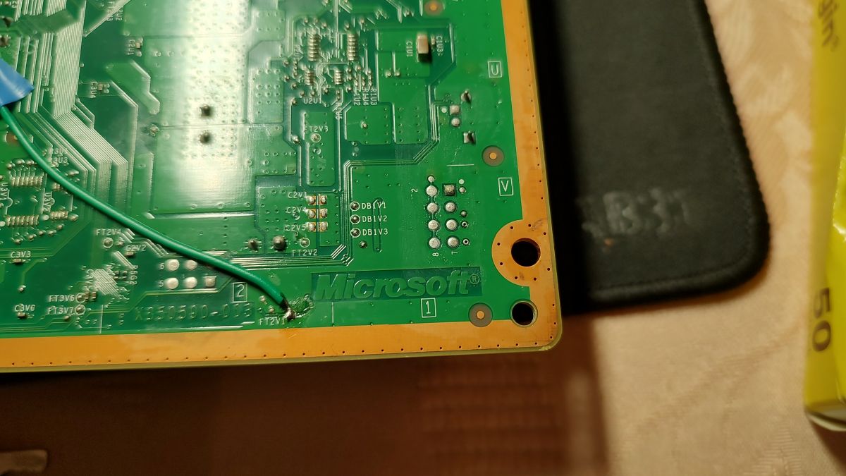

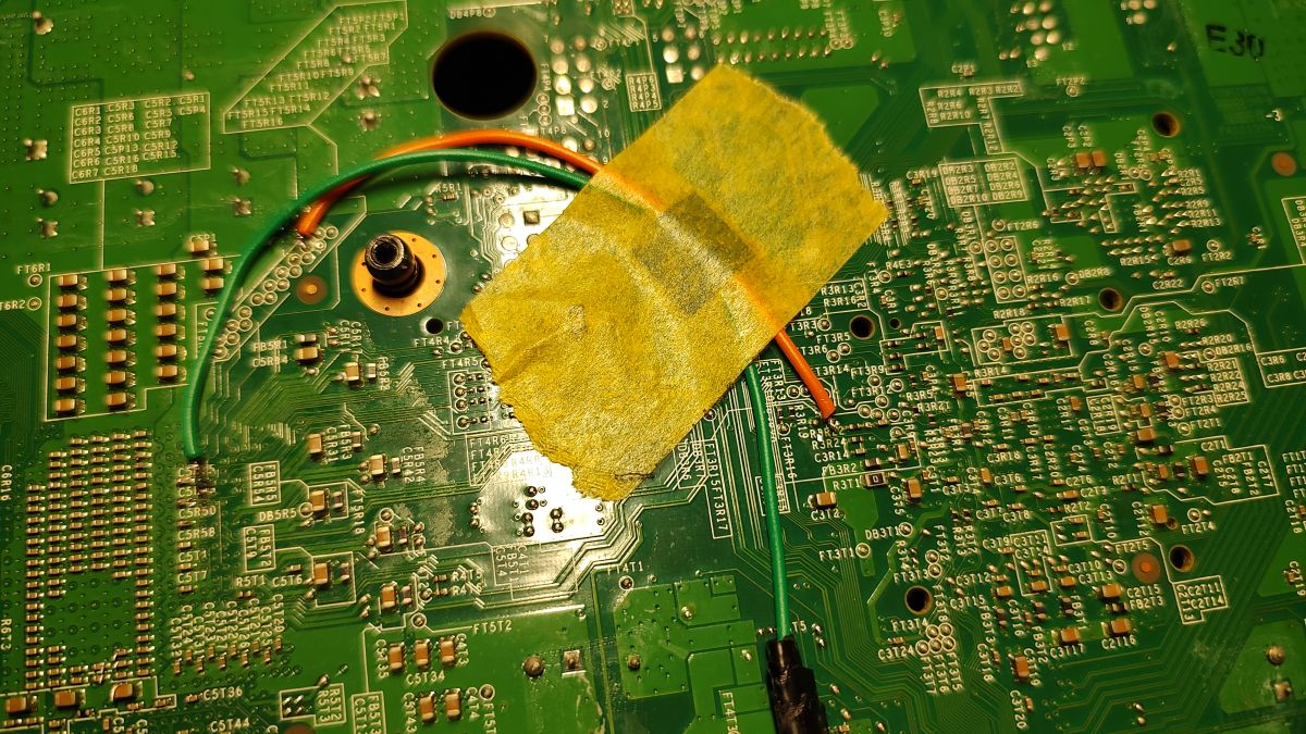

    Witam , kupiłem Xboxa 360 Trinity , chciałem wgrać rgh , podczas przygotowań wszystko zrobiłem , zrobiłem Xell wgrałem go , podczas uruchamiania konsoli jest cały czas czarny obraz , Xell reloaded wogule się nie uruchamia , na samym początku myślałem że uszkodziłem ścieżkę z boku , gdy zdrapywalem soldermaske , to odrazu wziąłem przywrucikem kopię zapasową , konsola uruchomiła się normalnie . W czym może być problem ,lub co ja robię źle ? Orientuje się może ktoś ?
  • #2 21279856
    misiozol
    Poziom 34  
    Zdjecia lutowania gdzie?
  • #3 21280269
    smoczatko1
    Poziom 6  
    Płytka drukowana z przylutowanymi przewodami Fragment zielonej płytki drukowanej z logo Microsoft. Płyta główna z podłączonymi przewodami i taśmą maskującą.
  • #4 21280600
    misiozol
    Poziom 34  
    Kable sa za grube i masz zwory. Jaki rezystor uzyles ?
  • #5 21280728
    smoczatko1
    Poziom 6  
    10k , kabli cieńszych nie mam ..
    #6 21281354
    misiozol
    Poziom 34  
    Rezystor zacznij od 3.3k tym regulujesz timing i ZDECYDOWANIE ciensze kable bo pourywasz punkty lutownicze i konsola na recykling, polecam ci kabel z IDE/PATA 40zylowego cienki i oslonie lub inny dowolny 0.5mm

    Z trinity jest tak, ze 1% tych konsol się po prostu nie da przerobić pod RGH, albo nie wstają, albo bardzo długo to robią i żadne cuda nie pomogą. Rozumiem ze w JR oznaczasz RGH3 przy generowaniu XELL?

    Nie chodzi o to czy się poddasz czy nie poddasz. Trafiają się takie Trinity, że nie wstanie RGH na niej.
    Rezystor lepiej SMD, ale przewód od SMC też trzeba prowadzić z dala od sekcji zasilnia.

    I to jest prawdziwe podejscie pasjonata, ja osobiscie robie na kabelkach z IDE i zwykly rezystor w koszulce termokurczliwej po miedzy kablami wlutowany i zabezpieczone kaptonem, smd uwazam ze moze sie urwac ze sciezka niechcacy i katastrofa gotowa.

    Witam , udało się zainstalować rgh3, jak zmieniłem kabelki wszystko sprawnie poszło , jeszcze czeka mnie instalacja Aurory . Jest jakiś sklep z grami jak Xbox live ?
