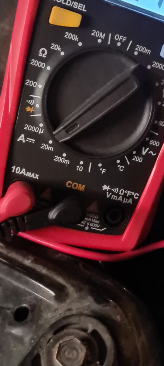

    Witam mam problem ze znalezieniem przyczyny a mianowicie gdy kia postoi kilka dni rozładowuje akumulator dosłownie do zera aku nowe YUASA trochę szperałem na forum i nawet odłączyłem na chwilę kostkę od drzwi odłączony włącznik klapy tył potem ponownie wszystko podłączone i na spoczynku pokazuje 0.05 (nie wiem czy Ampera czy miliamper multimetr ustawiony na 20m)

    balonika3
    @78db78 Pewnie wybrany zakres mA, a kable wetknięte w A. 😁

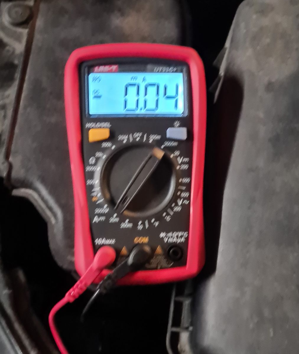

    Krzysiek1405
    Poziom 3  
    Niewyraźne zdjęcie miernika cyfrowego z wyświetlaczem pokazującym wartość 0,04.
    Rozmazane zdjęcie multimetru z czerwonymi przewodami.
    Niewyraźne, ale tylko takie mam
  • #5 21280145
    kokapetyl
    I masz słuszną rację.

    Krzysiek1405
    Poziom 3  
    Czyli ustawić na 10 A i wtedy mierzyć?

    Pobór prądu to 0.72 A
  • #10 21280538
    balonika3
    Poczekałeś z 30 minut z podłączonym miernikiem na uśpienie modułów? Jeżeli tak, to jest za dużo.

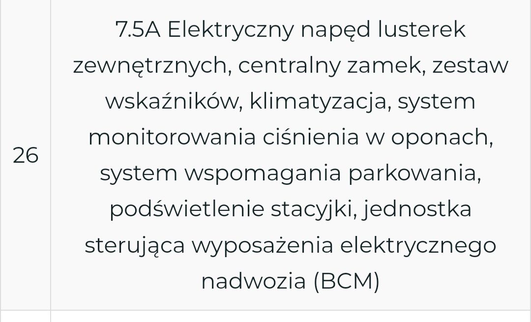

    Dzisiaj kolejny test czujka od drzwi odłączona miernik wpięty po 13 minutach spadek na 0.05 A 3 sekundy coś pyknelo w bezpiecznikach i bach znowu skok na 0.63 2 sekundy znowu coś lekko pyknelo w bezpiecznikach i spadek na 0.05 A znowu coś cyknelo i skok na 0.63 siedzę w aucie jeszcze z 20 min nic już nie pyka prąd cały czas na 0.63 wtedy wyciągam pokoleji bezpieczniki na bezpieczniku Memory 1 spadek napięcia do 0.31A Wkładam go z powrotem skok na 0.72
    A to opis bezpiecznika  Opis bezpiecznika samochodowego

    Na tym bezpieczniku wisi sporo rzeczy. Poza tym prąd 0,31A jest nadal za duży. Pozostaje Ci chyba tylko dobry elektryk samochodowy.
