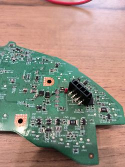

    Witam, jest możliwość wlutowania takiej wtyczki?
    Jest ktoś z okolic Nowego Dworu Mazowieckiego, co dałby radę to naprawić, bądź wysyłkowo?
    Złącze do wlutowania na płytce drukowanej.

    #3 21281692
    Ricoh_220
    Dobrze to nie wygląda.Jednak jest wykonalne.Co ty z tym robiłeś że takie zniszczenia?

    To płyta główna od odkurzacza roborock S7. Wymieniłem moja płytę na nową ale coś z mopem się działo i chciałem sprawdzić. Podczas rozkręcania wypadł mi akumulator i wyrwał wtyczkę. Niby mam drugą płytę ale tam jest coś uszkodzone bo odkurzacz się nie włączał tylko komunikował abym skontaktował się suportem. A byłbyś wstanie to naprawić ?

    Jestem z daleka Kraków i niestety terminy mam dość odległe ale jak pisali koledzy pierwszy serwis GSM powinien ci to zrobić bo czarów tam nie ma.Odtworzą ścieżki i będzie ok.

    No pewnie, że jest. W serwisach GSM mają i sprzęt i wiedzę i zrobią to bez problemu.

    Wtyczka zregenerowana w serwisie, koszt 200zł naprawy. Czy to dużo czy to mało nie wiem, każdy ceni swoją pracę indywidualnie. Ja jestem zadowolony. Temat do zamknięcia.
