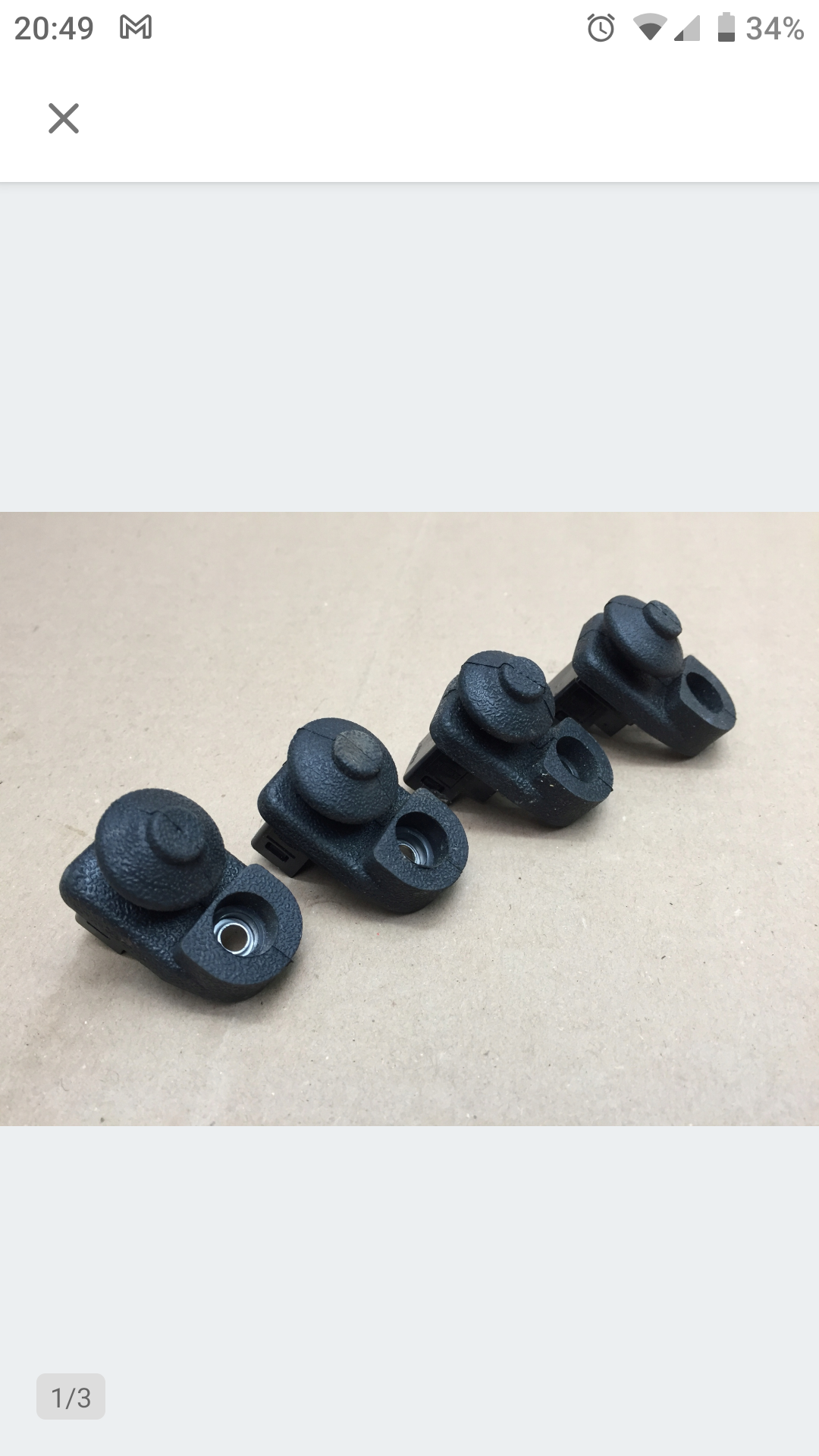

    Nissan qashqai J10 2011 rok nie zamyka drzwi z pilota. Pokazuje na wyświetlaczu otwarte drzwi kierowcy i za nim mimo, że fizycznie są zamknięte. Pilot tylko otwiera drzwi. Nie zamyka. Proszę o podpowiedź.

    Zaczeło się od tylnej klapy. Wymieniłem zamek na nowy - chwilę było dobrze a i tak co jakiś czas pokazuje ,że jest nie zamknięta. Wczoraj doszła lewa strona drzwi kierowaca i za nim drzwi. Czy te wszystkie troje drzwi mają jakiś wspólny kabel, który może być uszkodzony np w jednej w przelotce?

    jak to w nissanie zamek nie ma nic wspolnego a wylaczniki krancowe. odlacz go kontrolka powinna zgasnac

    Cztery czarne włączniki krańcowe do drzwi samochodowych na beżowym tle. W nissanie rzeczywiście chyba jest osobny wyłącznik otwarcia drzwi. Popatrz czy we wnęce drzwi jest taki czarny przycisk

    dokladnie tak, wylaczniki krancowe one odpawiadaja za informacje o otwarciu drzwi
