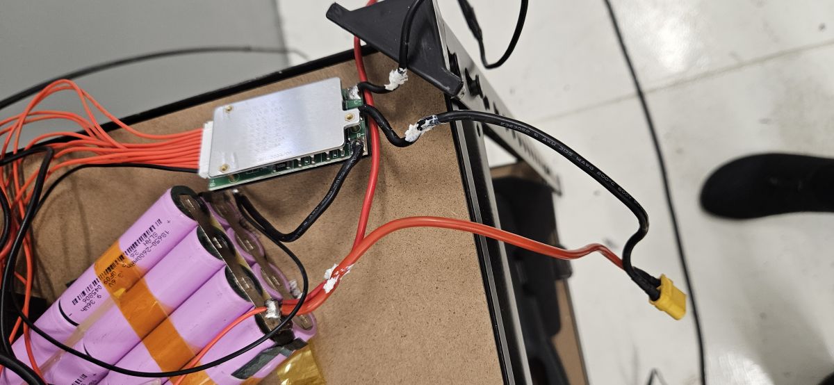

    Witam, temat jest taki, iż w hulajnodze Techlife X5 przestała ładować mi się bateria. Po wyciągnięciu baterii zauważyłem, że przewód jest oskrobany i stykał do obudowy hulajnogi. Ogniwa niepopalone, bo na krótko (bez BMS ładuje normalnie) i tu jest mój problem. Sprawdziłem napięcie przy wejściu i wyjściu i pokazuje 0, gdy odłączam BMS, pokazuje normalny prąd. Nie wiem, w czym jest problem, BMS wymieniłem na nowy i dalej to samo. Pytanie, czy BMS trzeba jakoś wzbudzić? Naładowałem baterie do 36V i podłączyłem BMS, ale dalej to samo, nie ma prądu. Proszę o pomoc Zbliżenie na baterię oraz podłączenia przewodów i BMS w hulajnodze Techlife X5.

    andrzej61
    A jakie są napięcia poszczególnych ogniw/sekcji, jeżeli któreś jest poniżej ok. 3V, nie będzie ładowania ani napięcia na wyjściu. BMS można odblokować zwierając na chwilę B(-) z P(-), ale już samo podłączenie ładowarki też powinno go odblokować.

    andrzej61
    Jakieś dziwne te pomiary, ze zdjęcia wynika, że jest to bateria 10S4P. Czyli musimy wykonać w sumie 10 pomiarów, każdej sekcji liczącej po 4 ogniwa połączone równolegle. Można by pomierzyć te napięcia na białym wtyku, kolejno między pinami (ostrożnie, żeby nie zrobić zwarcia). Tylko problemem będzie pewnie przynitowany radiator.

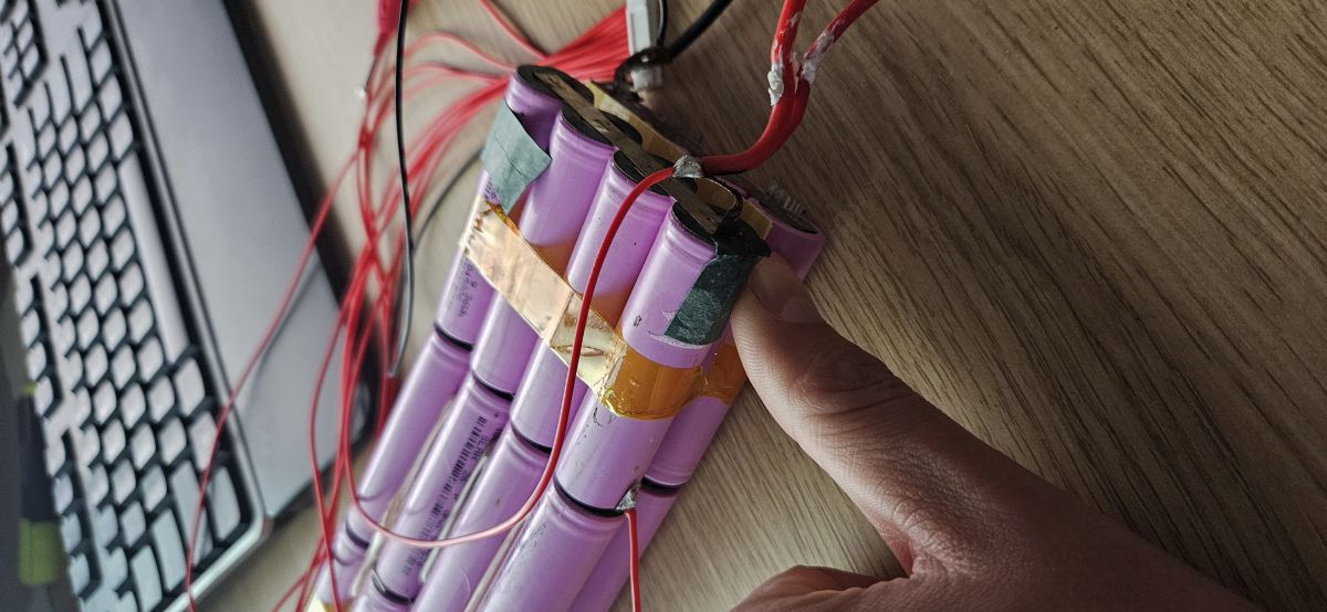

    Witam panowie, zrobiłem tak, że pomierzyłem każdą sekcję i jest po 4.2V, a ten pierwszy od plusa, jak na zdjęciu, nie ma żadnego napięcia. Czy jeśli bym wywalił tą jedną sekcję i podłączył do następnej, to będzie ok? Czy rozlaczyc baterie i szukac ten jednej spalonej?Ręka wskazuje na sekcję ogniwa baterii, która nie ma napięcia, na tle klawiatury.

    andrzej61
    Jeżeli ma faktycznie 0V, to niestety cała sekcja do wymiany. Co do "skrócenia" pakietu, to niektóre BMS-y to oferowały. Tutaj by akurat pasowało, jest to ostatnia sekcja od strony (+). Trzeba by połączyć ostatnie dwa czerwone kabelki razem do nowego B+. Ale to tylko na próbę, generalnie sekcja do wymiany.
