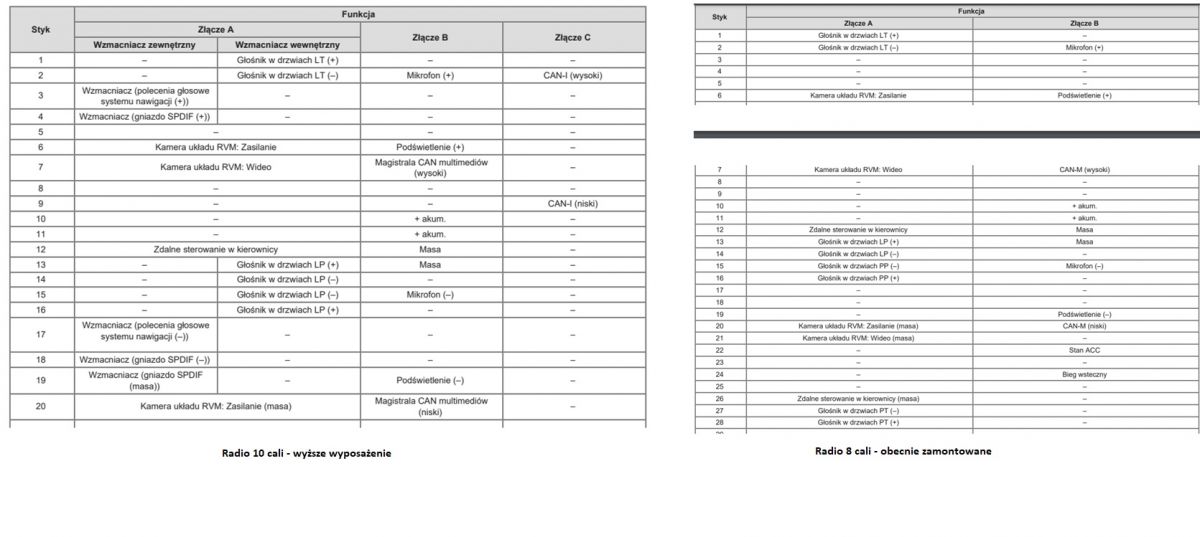

    Dzień dobry, zmieniłem radio w kia z 8" na 10" wszystko działa oprócz dźwięku. Zauważyłem w schematach, że w radiu 10" jest wyjście w kostce na wzmacniacz. Nie znam się na tym, ale pierwsza myśl to, że sygnał wychodzi na wzmacniacz i wraca do radia, ponieważ piny z wyjściami na głośniki w kostce są w tych samych miejscach.
    Moje pytanie, czy można zmostkować piny z wyjściami na wzmacniacz, aby był głos? Jeżeli tak, to który z którym?
    Proszę o pomoc, w załączeniu schemat kostek w obu radiach. Schematy kostek dla radia 10 cali i 8 cali w samochodzie Kia.Schematy kostek dla radia 10 cali i 8 cali w samochodzie Kia.

    Nie jestem może super obeznany z car audio, ale z tego co widzę wyjścia na głośniki są już wzmocnione przez wewnętrzny wzmacniacz radia. Wyjście na wzmacniacz jeżeli taki nie będzie dokładany do instalacji jest opcjonalne. W każdym razie jeżeli by nawet korzystać z wyjścia do wzmacniacza jest to najczęściej sygnał wyłącznie sygnałowy bez potrzebnej mocy do zasilenia głośników w przypadku RCA, a tutaj widzę jest nawet sygnał optyczny SP/DIF. Sygnał po podłączeniu do wzmacniacza nie wraca przy takim podłączeniu do radia tylko ze wzmacniacza jest bezpośrednio podpinany pod głośniki ewentualnie zwrotnice do podziału sygnału na high/mid/low. Mam nadzieję, że trochę to rozjaśniło chociaż może nie rozwiązało problemu. Można sprawdzić oczywiście styki, kable i inne ustawienia radia typu rozkład przód tył czy inne może coś jest przestawione. Ew. nowe radio ma za małe wzmocnienie żeby ruszyć głośniki, ale wydaje mi się to mało prawdopodobne.

    Dlatego dziwne jest to, że jest brak głosu, ale znałem temat, że te same radia bez JBL działają.
