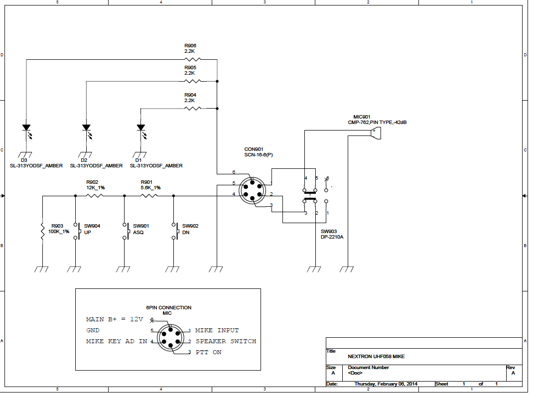

#1 21282281 30 Paź 2024 08:38 arturdip arturdip Poziom 31 #1 21282281 30 Paź 2024 08:38 Witam Szanowne grono. Poszukuję schematu wtyczki do mikrofonu (została tylko masa, a przewodów jest sześć). Radio to CB Albrecht 6491.
Pomocny post #2 21282324 30 Paź 2024 09:14 c2h5oh c2h5oh Moderator Pomocny post? (+1) Pomocny post #2 21282324 30 Paź 2024 09:14 A tutaj masz cały schemat: https://www.bensons-funktechnik.de/downloads/...o16JlGoItd12ym6Z4IP7y5B5AH9mobsbO9j9PbgaqO1ja
#3 21282810 30 Paź 2024 15:44 arturdip arturdip Poziom 31 Autor tematu Pomocny post? (0) #3 21282810 30 Paź 2024 15:44 Witam. Problem rozwiązany. Kolory kabli sobie znajdę.
