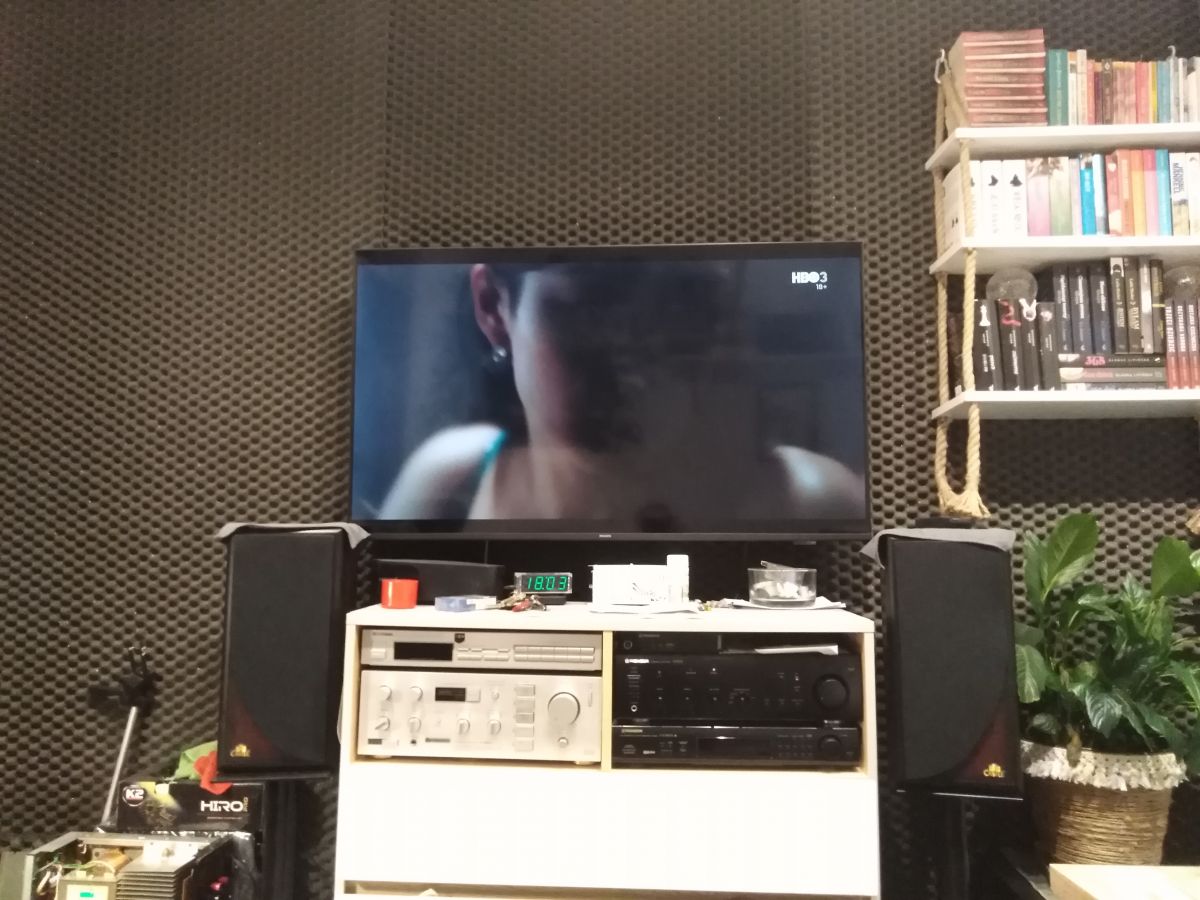

    No tutaj na podstawie wielu doświadczeń jeśli ktoś widział mój kanał twierdzę że najważniejsza, podkreślam najważniejsza jest akustyka pomieszczenia.Kolejne ogniwo dopasowanie głośników aby ten dźwięk grał a nie tłukł się.
    U siebie opanowałem, to pokój 3x3,5m i ścianę za głośnikami pokryłem gąbką.
    Czasem efekt jest taki że jak ktoś pierwszy raz jest u mnie szuka głośników tylnych.
    W moich warunkach sprawdziły się Casttle Warwick 3 oraz Pioneer A-88x.
    Po testach z wieloma innymi wiem że najważniejsze jest pomieszczenie i głośniki.
    Ostatnio udało się dokupić subwoofer Castlle w identycznej kolorystyce.
    Aby nie mylić pojęć Subik ma tylko uzupełniać pasmo a nie dudnić.
    Na codzień słucham tylko na charakterystyce liniowej.
    Jako ciekawostka kiedyś sprzedałem gościowi Pioneer A-702r u mnie był zachwycony na drugi dzień zadzwonił że to nie gra ,pomieszczenie puste brak tłumienia same rezonanse i głośniki składane przez brata i tak wyszło.
    Uwierzcie mi testowałem w tym pomieszczeniu już kilka setek wzmacniaczy i w dobrych warunkach każdy zagra lepiej lub gorzej ale jednak .Niestey nie dotyczy to Diory.
    Pokój z akustycznym pokryciem ścian, telewizorem i sprzętem audio.

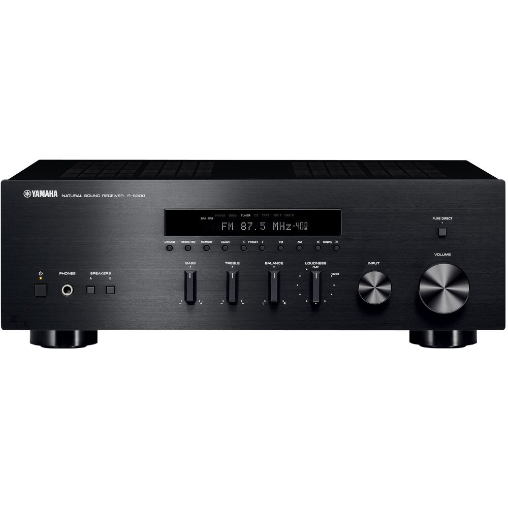

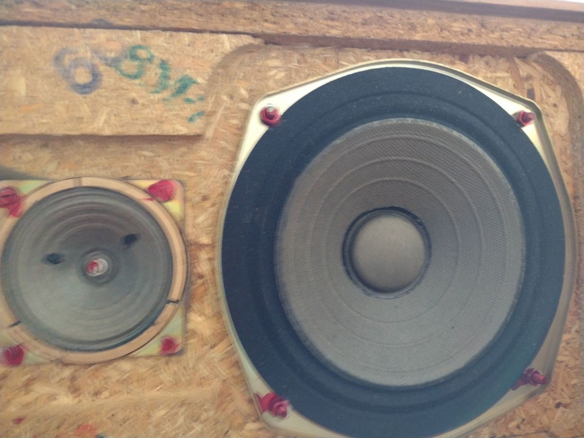

    Ja mam taki zestaw:
    Obrazek zestawu głośnikowego składającego się z dwóch elementów: dolnej kolumny od Elizabeth Stereo i górnej własnej konstrukcji z bass-reflexem.
    Dół to 10 watowe kolumny od Elizabeth Stereo (ponad 40 lat); góra - własna konstrukcja z bass-reflexem (z tyłu).
    Dół gra płasko - głównie słychać środek (ma swoje lata); góra - uwypukla basy i wysokie. Razem są bardzo dobre. Napędza je Yamaha RS300.
    (Dlaczego przy wklejaniu obrazka zostaje on dziwnie obrócony?)
    Odbiornik Yamaha RS300 z wyświetlaczem LCD i różnymi pokrętłami na panelu przednim.

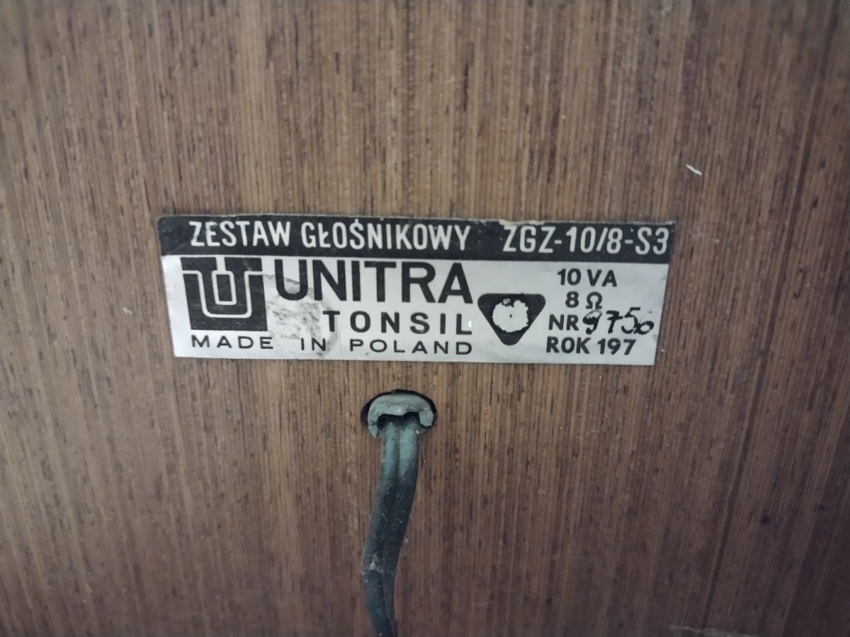

    Te z Elizabeth to 15W 8 ohm? Czy te dwa nisko-średnie i wysoki?
    Możesz zdjęcie z tyłu wrzucić?

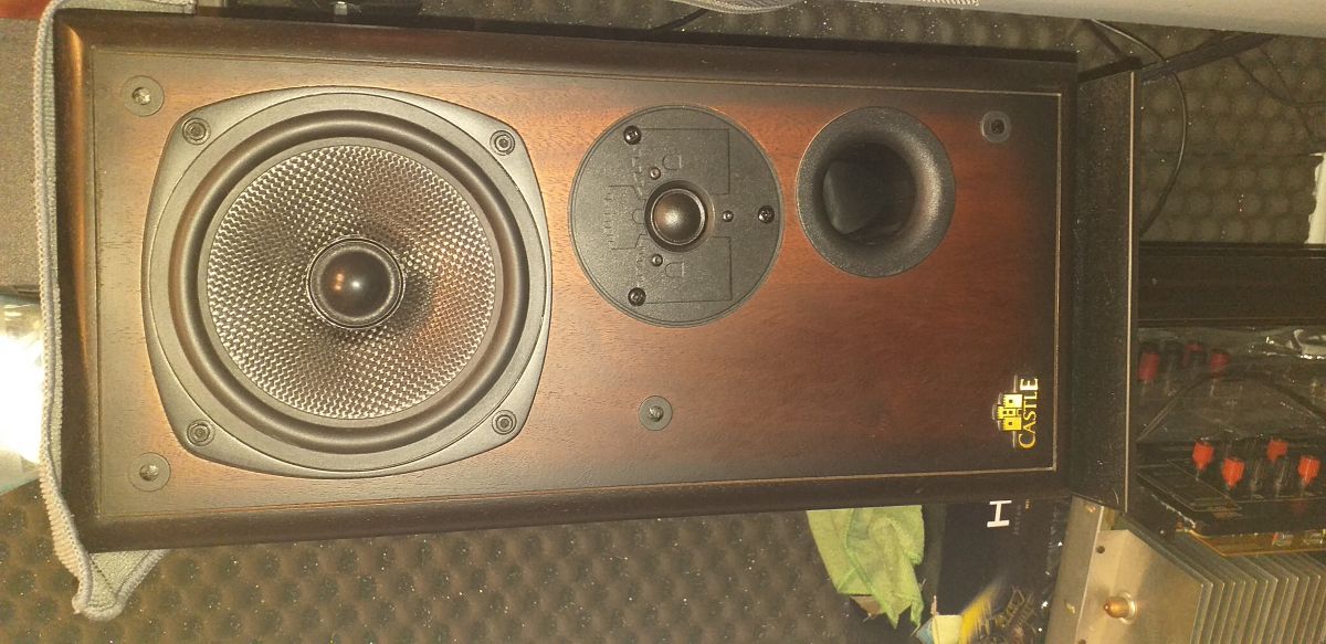

    Kolumny głośnikowe Castle na leżąco, niskotonowy znajduje się na górze obudowy. Jak gra i cieszy to najważniejsze .Jednak czy polecił bym takie rozwiązanie wątpię. Moje bez maskownic wiem że ludzie maja x-razy lepsze ale u mnie te zagrały warunek był jeden otwór do przodu.
    Moje też obróciło niskotonowy ma być u góry:)

  • #27 21285572
    Zvirek
    Aj faktycznie, pisałeś o ZGZ10 i DIY. Nie "zajarzyłem" na początku o co Ci chodzi - mój błąd.
