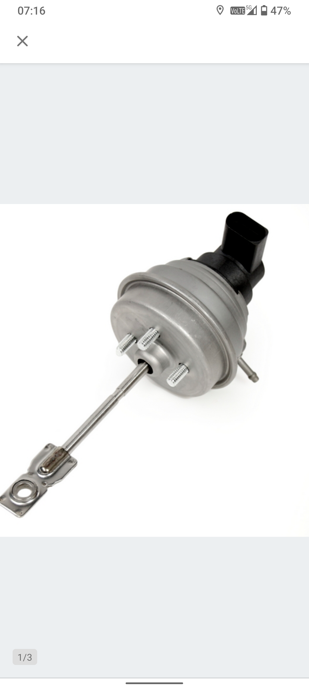

    Mam problem z VW Caddy 2014
    Zawór Gruszka Regulacji Turbo 1.6tdi CAYE
    Błąd P256300
    Odcina turbo lub włącza sie dość późno czyli ok 2100-2200 obr.
    Nie znam zbytnio historii auta ponieważ dopiero kupione. Według mnie membrana gruszki jest jest sprawna. Jak ustawiać tą dźwignie gruszki jest dużo poradników w sieci ale przypadku mojej nie ma na dźwigni nakrętek regulacyjnych. Czy przebiega to za pomocą adaptacji?

    Brodzik19
    Widziałem ten poradnik tylko że ja mam inny typ gruszki
    Metalowa część samochodowa z trzpieniem i okrągłym elementem u podstawy.

    johnny833
    Na początek to sprawdź czy sztanga zaciąga do końca . Potem odczytaj dane z czujnika położenia. Słabe podciśnienie ,złe jego wysterowanie,albo uszkodzony czujnik położenia, takie opcje są możliwe.

    mw1983marcin
    Zawór n75 jeszcze do sprawdzenia

    Brodzik19
    Problem rozwiązany, nastawnik reguluje się na fasolkach tu gdzie się go przykręca. Problem wynikał z uszkodzonego przewodu który idzie do tej małej gruszki EGR pod Turbo.
