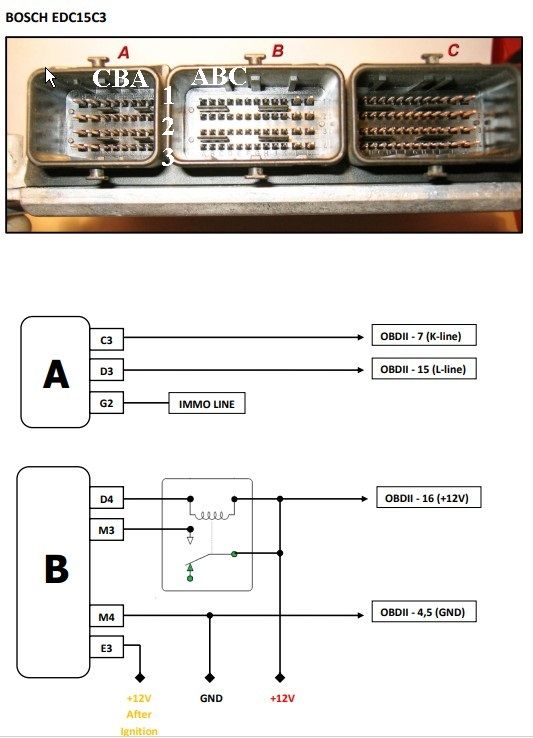

    D Schemat podłączenia złączy sterownika Bosch EDC15C3 odam że po podłączeniu sterownika na stole pojawia się 12V na pinie G2 oznaczonym IMMO LINE (idzie chyba do modułu immo). Czy ECu nie potrzebuje jakiegoś sygnału z modułu immo do odblokowania lini-K?

    piotrekwoj1
    Ja na swoim schemacie widzę 5 pinów zasilania a nie 3 jak napisałeś.
  • #21 21286872
    wielecki
    Plus daję do D4 M3 E3 jak na schemacie wyżej. Masz inny schemat to proszę, udostepnij.
  • #22 21286874
    piotrekwoj1

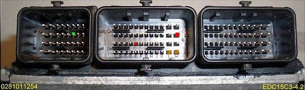

    Zbliżenie na trzy wtyczki elektroniczne z kolorowymi oznaczeniami.
    Czerwone plus brązowe minus zielone K
    Na schemacie mam jeszcze AB1 zasilanie.
  • #23 21286883
    wielecki
    Twój schemat to popularna wersja 4.2. U mnie jest chyba 4.1. W każdym razie na pewno k-linia jest na c3 i reszta jak na moim schemacie. Tak też idą zasilania i masa z wtyczek ECU.
