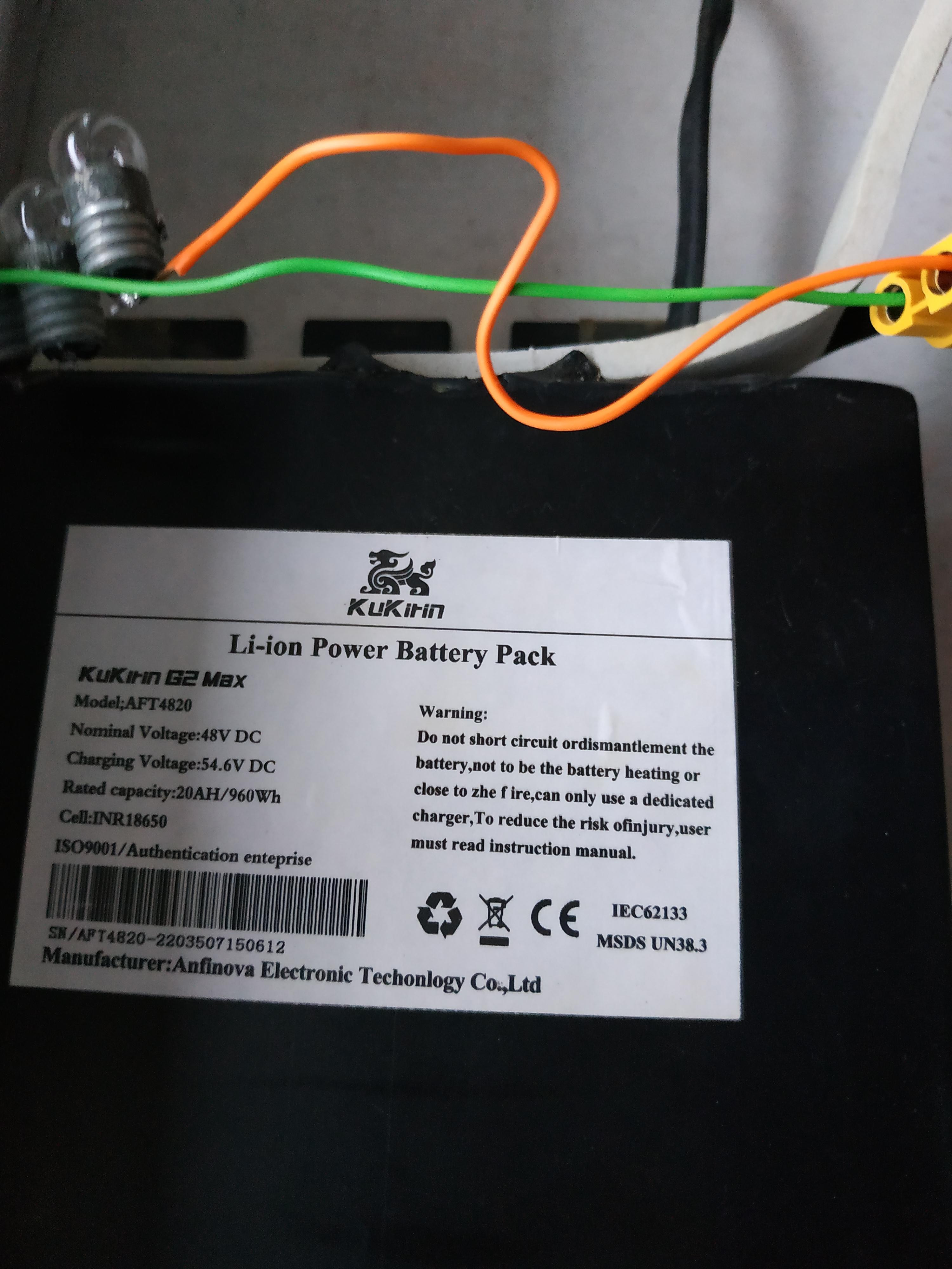

    Dzień dobry.
    Zdjęcie przedstawia akumulator skutera elektrycznego kukirin g2 max. Na wyjściu nie ma napięcia, akumulator nie jest ładowany. Okresowo napięcie może się pojawiać i wtedy akumulator może być ładowany.
    Pytanie - czy robię coś źle, czy muszę rozebrać baterię i spróbować naprawić w niej kontroler?

    Raz jest raz nie ma dziwnie to brzmi albo luźne nie dolutowane styk lub coś innego tak czy inaczej trzeba rozebrać i sprawdzić połączenia.

    Może kto wie co to za scalak?

    Dziękuję bardzo ale nie. Ten scalak to ML5245.

    Mikroukład sterownika jest uszkodzony. Klient odmawia zakupu sterownika.
